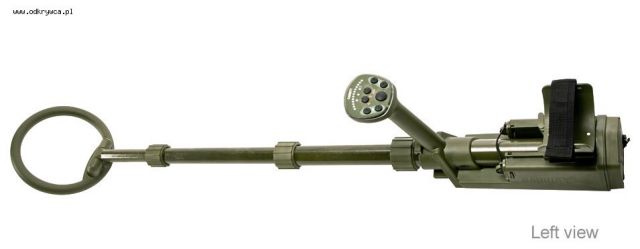

banderas Posted December 18, 2008 Share Posted December 18, 2008 Cze.Mrandzie-czy ten amerykański wyk. minerski {o którym wspominasz} ,nie nazywa się czasem Hastamic {albo podobnie}.Od jakiegoś czasu szukam info o tym sprzęcie.pzdr. Link to comment Share on other sites More sharing options...
mrand Posted December 18, 2008 Share Posted December 18, 2008 Akurat nie dokładnie o tym, ale jest to coś podobnego. Tobie chodzi zapewne o HSTAMIDS ? Trochę znajdziesz tutaj: http://www.globalsecurity.org/military/systems/ground/countermine.htm . Przy okazji popatrzcie sobie co dzieje się w dziedzinie tzw. countermine. Zawrót głowy. Dlaczego bo jest kasa, setki milionów jeśli nie miliardy dolarów. A ryneczek poszukiwaczy, cóż bidny jest i ma tylko taki sprzęt na jaki go stać. Dla przykładu Minelab - co i za ile robi dla wojska a co dla cywilów? Oto jest pytanie :) PozdrawiamMrand Link to comment Share on other sites More sharing options...

cecholek Posted December 19, 2008 Share Posted December 19, 2008 Obecnie najbardziej ,,zaawansowanym,, wykrywaczem używanym przez saperów (niestety nie polskich) jest wykrywacz AN/PSS-14 - formalnie nazwany i tu dla ciebie BANDERAS - HSTAMIDS (handheld Standoff Mine Detection System) . Wykrywacz AN/PSS - 14 stanowi urządzenie w skład, którego wchodzi georadar , detektor metalu oraz wibrometr. Do pamięci urządzenia wprowadzono charakterystyki różnego rodzaju gruntów. Połączenie georadaru i wykrywacza umożliwia ,,trafienie,, min o małej zawartości metalu.Dzięki specjalnemu oprogramowaniu jesteśmy informowani,że pod cewką np. znajduje się dokładnie mina , a nie np. kawał blachy !more : http://www.cyterra.com/products/handheld-cm.htmlPozdrawiam . Link to comment Share on other sites More sharing options...

mrand Posted December 20, 2008 Share Posted December 20, 2008 Padło pytanie ile to kosztuje? Znalazłem i podaję:AN/PSS-14 (w pełnej wersji): 23 500 USDAMD-14 (uproszczona, zmieniona wersja): 12 000 USDPozdrawiam, Mrand Link to comment Share on other sites More sharing options...

cecholek Posted December 21, 2008 Share Posted December 21, 2008 @kopijnik2 - dlaczego jest to niezbędne ,zwłaszcza dla saperów? Postaram się odpowiedzieć . Współczesne pole walki - stworzone miny,które posiadają kadłuby z tworzyw sztucznych . Czyli minimalną zawartość metalu . Nowoczesny sprzęt - wykrywacze-posiadają zdolność nie tylko do wyszukiwania przedmiotów metalowych w gruncie ,ale również sprawdzają gęstość tego gruntu . Połączenie georadaru z wykrywaczem ułatwia pracę dla sapera. Wyobraźmy sobie rozminowanie terenu , gdzie znajduje się spora ilość różnego radzaju śmieci - odłamki , łuski itp.przedmioty metalowe . Przejście kilku metrów w takim terenie zajmuje całą wieczność . W końcu trzeba sprawdzić każdy sygnał. Co więcej jak pisałem wcześniej , zwykła wykrywka może pominąć miny z minimalną ilością metalu . Przydatny tu jest georadar. Oddziela on niezagrażające życiu przedmioty, pozwalając operatorowi na odróżnianie ich od min. Ponadto na bieżąco śledzi zmiany gęstości gruntu charakterystyczne dla min i innych przedmiotów niebezpiecznych .Wykrywacz, który posiada georadar rozpoznaje w gruncie dzięki dedykowanemu oprogramowaniu charakterystyczne cechy min , a nie tylko wskazuje występowanie przedmiotów metalowych . Tak na marginesie - wibrometr-jest jeszcze jako zewnętrzne urządzenie - trwają praca nad zamontowaniem go wewnątrz.@mrand-co do sprzętu Garretta - jest to odpowiedz (zresztą daleko spóźniona) na wykrywacz VMC1 i VMH3CS Vallona , sprzęt używany przez saperów (również niektóre jednostki w Polsce - zresztą miałem możliwość pracy min. na nim)Pozdrawiam . Link to comment Share on other sites More sharing options...
