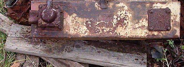

grubas Napisano 7 Listopad 2008 Napisano 7 Listopad 2008 To i ja się przyłącze. Potrzebne dokładne zdjęcia, rysunki, schematy itp. chłodnic stosowanych min. w StuG-ach, bądź naprowadzenie na pojazd z takim typem chłodnic.Z góry dziękuję.

grubas Napisano 10 Listopad 2008 Napisano 10 Listopad 2008 Coś źle klikłem.... Wracając, chodzi mi o dokładne wymiary zbiorników chłodnicy - dolnego i górnego.

grubas Napisano 13 Listopad 2008 Napisano 13 Listopad 2008 Są dwie.Nie piszę o dolnej chłodnicy tylko o zbiornikach. Chłodnica, generalnie składa się z dwóch zbiorników-dolnego i górnego oraz rdzenia.W Grzegorzewie wydobyto obydwie, niestety żadna z nich nie nadaje się do ponownego użycia. Trzeba je odtworzyć. Z rdzeniem nie ma większych problemów ale zbiorniki są w takim stanie, że trudno ustalić ich pierwotny kształt, wymiary oraz uchwyty montażowe.NIKT NIC NIE WIE?

lefa Napisano 13 Listopad 2008 Napisano 13 Listopad 2008 Zaznaczam ze sie nie znam ale w/g mojej wiedzy pz IV i pochodne miały dwie chłodnice.Jedna z lewej burty druga z prawej.Te chłodnice miały zbiornik dolny i zbiornik górny połączony tzw radiatorem(czyli zespół przewodów przewodzących ciecz dodatkowo wyposazonych w blachy oddajace ciepło).I te chłodnice były jakoś montowane do kadłuba?stelazu jakiegos(montowanego do kadłuba?).I czy o to Panu Grubasowi chodzi?Poszukam u siebie.Moze coś sie znajdzie ale nie obiecuję.
grubas Napisano 14 Listopad 2008 Napisano 14 Listopad 2008 Panu Grubasowi:-). Poszedłeś po bandzie:-). Ale tak, o to mi chodzi. Generalnie chodzi mi o jak najwięcej informacji,materiałów o chłodnicach.Pozdrawiam.

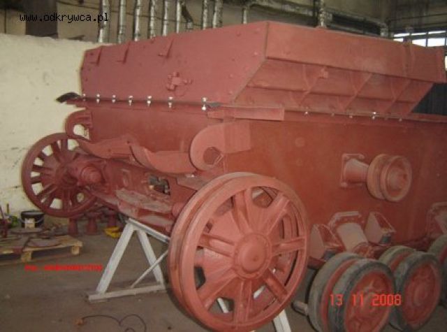

yoony Napisano 14 Listopad 2008 Napisano 14 Listopad 2008 się jak zwykle przyczepie nie praktyczniej i wygodniej było założyć najpierw nadbudowę przedziału bojowego?
Mirosław Jastrzebski Napisano 14 Listopad 2008 Napisano 14 Listopad 2008 Jakie ma to uzasadnienie. Na tym etapie montażu- min.brak bebechów i pokrywy przedziału silnikowego-zupełnie bez znaczenia.
jc1234 Napisano 14 Listopad 2008 Autor Napisano 14 Listopad 2008 Mam wrażenie że Koledzy montują elementy na zasadzie co jest możliwe " do zmontowania. Tak do montażu wnętrza zdejmiemy całą górę. Nie jest to w tej chwili montaż ostateczny. Jacek

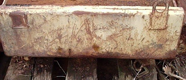

Tankist Napisano 14 Listopad 2008 Napisano 14 Listopad 2008 NIKT NIC NIE WIE?", po co te wrzaski Panie Grubas.Mamy i wiemy, ale nie zawsze jest czas na błyskawiczną reakcję na życzenie.Oto i dół chłodnicy rodziny Panzer IV

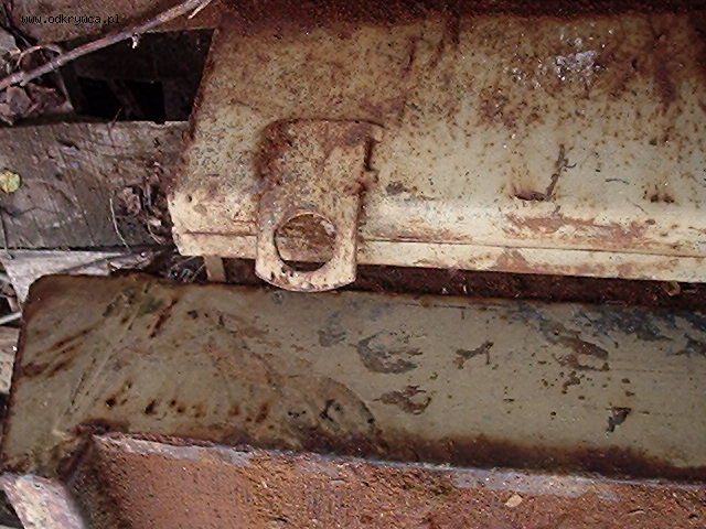

Tankist Napisano 14 Listopad 2008 Napisano 14 Listopad 2008 A tutaj proszę, zblizenie na uchwyti przepadkowo zupełnie profil zbiornika
