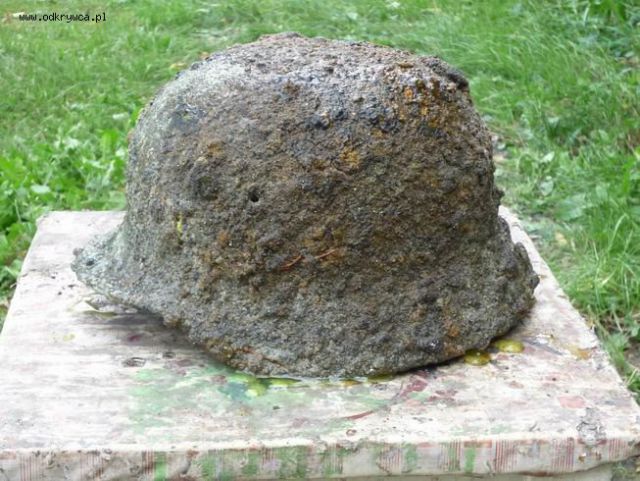

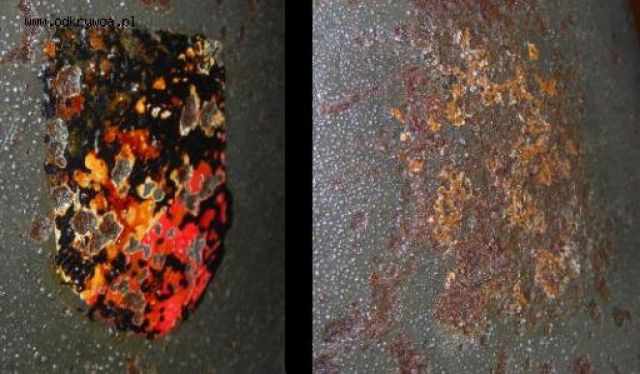

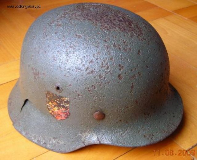

--T-- Salamander Napisano 11 Sierpień 2009 Napisano 11 Sierpień 2009 WitamJa również zacząłem zabawę z kwasem szczawiowym, i efekt końcowy tej zabawy podciął mi nogi :).Poniżej kilka fotek mojego hałerka przed i po czyszczeniu tym kwasem.
--T-- Salamander Napisano 11 Sierpień 2009 Napisano 11 Sierpień 2009 i kaleczki: jedna fajna, druga taka sobie :)Pozdrawiam Salamander
kurkow Napisano 11 Sierpień 2009 Napisano 11 Sierpień 2009 Ale ile kolorów się pokazało ;)Pogratulować
Prezes14 Napisano 12 Sierpień 2009 Napisano 12 Sierpień 2009 rzeczywiście super. ja na moim garnku nie miałem takich efektów, ale na szczęście wiem co źle zrobiłem. Pozdro
--T-- Salamander Napisano 13 Sierpień 2009 Napisano 13 Sierpień 2009 Myślę że nie ma co przesadzać z trzymaniem hełmu w kwasie bo co ma zejść to do pięciu godzin zejdzie, a po tym czasie mogą dziać się różne rzeczy :) ,(mój hełm leżał 4 godziny w kwasie). No i oczywiście odpowiedni środek konserwacyjny na końcowy efekt jest potrzebny. Wydaje mi się że na tej kalce z kokardą była naklejona druga kalka, lub była zamalowana czarną farbą. Zdarzały wam się takie przemianowania" jednostek ?
Prezes14 Napisano 18 Sierpień 2009 Napisano 18 Sierpień 2009 mój hełmik moczył się przez 6 godzin ( przez noc ) pokazały się resztki farby ale to tylko dlatego że po prostu był w takim stanie, że nie dało się z niego już nic wyciągnąć. Pzdr

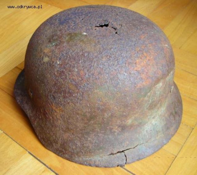

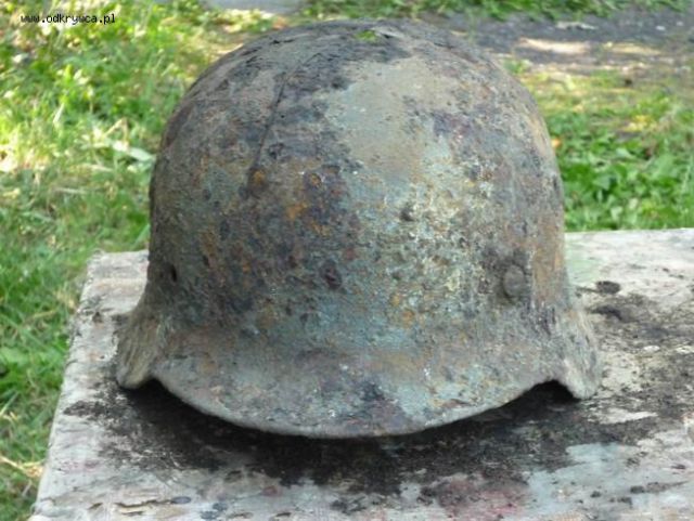

anise Napisano 19 Sierpień 2009 Napisano 19 Sierpień 2009 witajcieja również zafundowałem moim fantom kąpiel w kwasie. Jednak wydaje się że stany zachowania nie są odpowiednie do osiągnięcia jakiegokolwiek zadowalającego efektu, na fotce hełmik przed ...

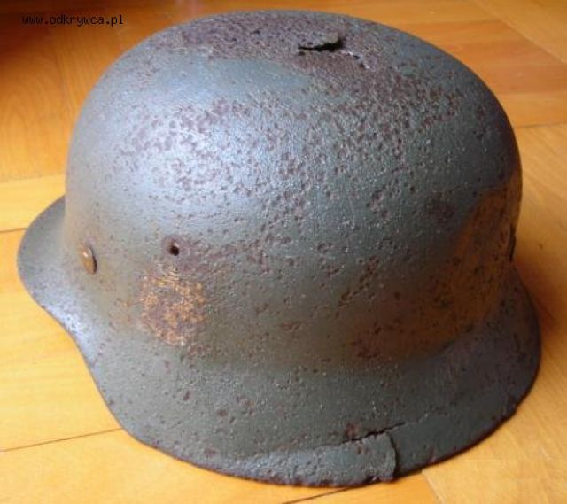

anise Napisano 19 Sierpień 2009 Napisano 19 Sierpień 2009 ... i po kąpieli.zmienił tylko kolor.Zabieg trwał 15 godzin. dałem 2 kg kwasu na 10 l wody.Proszę doświadczonych o podpowiedź co zrobić żeby to jakoś" wyglądało ? Kupiłem szczotkę drucianą i majzel aby rozkruszyć najbardziej uporczywe kawałki. Czy mam go szorować i dalej moczyć? pozdrawiam
Thomson. Napisano 19 Sierpień 2009 Napisano 19 Sierpień 2009 Nie ma sensu. Wkładaj do elektrolizy...Pozdro
Prezes14 Napisano 20 Sierpień 2009 Napisano 20 Sierpień 2009 takich to się nie odrdzewia tylko do piaskowania daje.

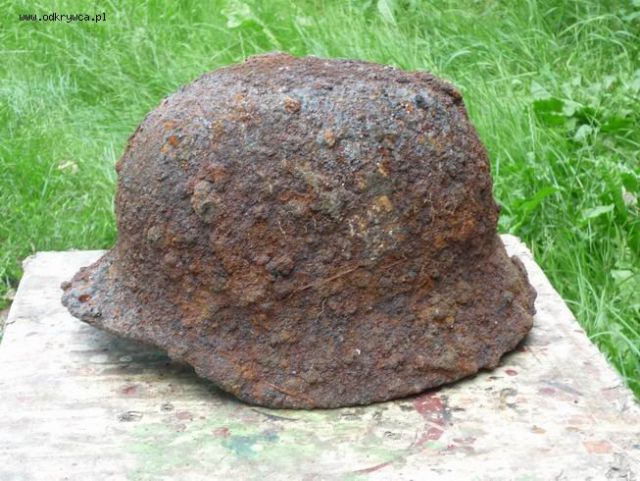

anise Napisano 20 Sierpień 2009 Napisano 20 Sierpień 2009 kolejne 12 godzin moczenia, trochę pracy szczotką i przebijakiem.

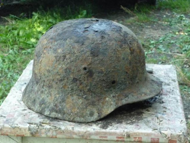

anise Napisano 20 Sierpień 2009 Napisano 20 Sierpień 2009 i przód. Jest parę dziur i pęknięcie ale chyba nic lepszego by nie wyszło w taki czy inny sposób..a propos; jaki to model ?
Thomson. Napisano 20 Sierpień 2009 Napisano 20 Sierpień 2009 Moim zdaniem to M40. Nity słabo pokazane..
