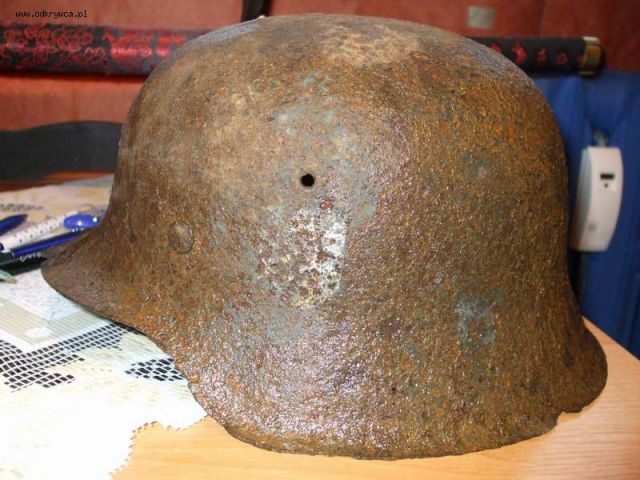

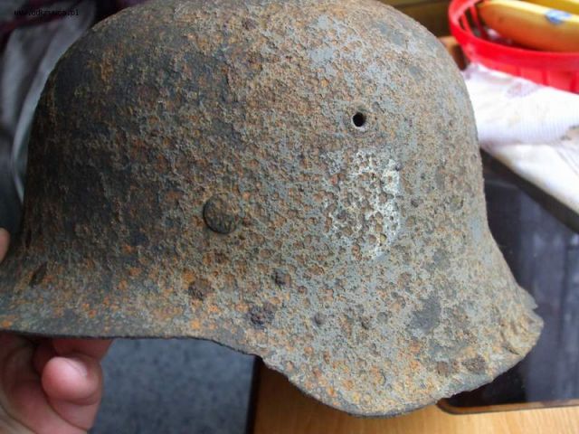

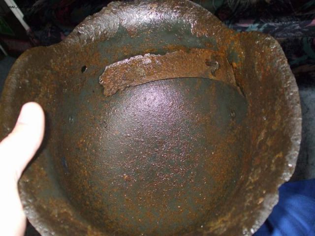

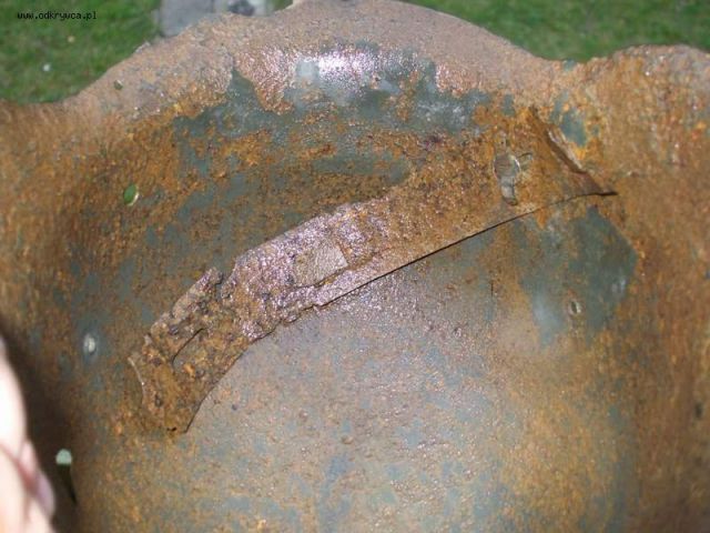

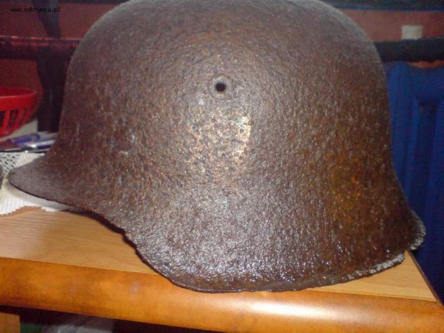

Diago Napisano 6 Listopad 2008 Napisano 6 Listopad 2008 postanowilem pobawic sie troszeczke kwasem szczawiowym i oto efekty powiesz szczerze ze jestem mile zaskoczony niestety nie zrobilem zdeicia srodka helmu ale wygladal identycznie jak na zewnątrz

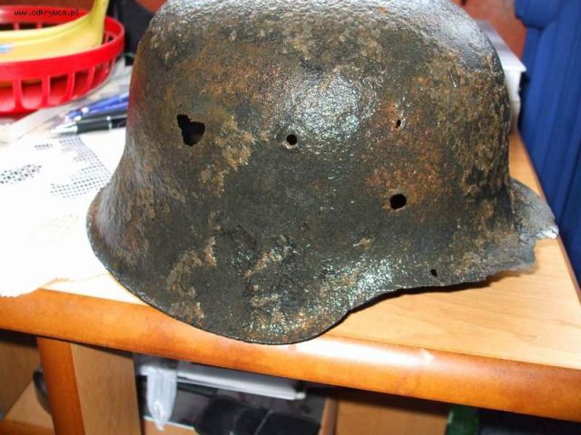

Diago Napisano 6 Listopad 2008 Autor Napisano 6 Listopad 2008 nie wiedzialem jak pozbyc sie tych malych plamek korozji :( wiec go na oliwilem w takim stanie

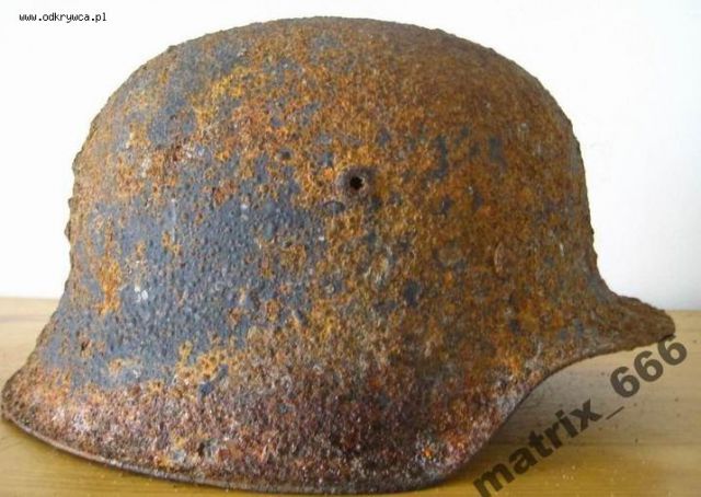

Diago Napisano 6 Listopad 2008 Autor Napisano 6 Listopad 2008 W sklepie z odczynnikami chemicznymi troche zajęło mi czasu zeby go znaleźć

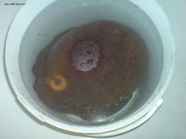

thomson Napisano 28 Listopad 2008 Napisano 28 Listopad 2008 Witam. Właśnie czyszcze jeden ze swoich hełmow tym kwasem. I mam pytanko. Czy jeżeli dodałem za duzo kwasu to cos sie stanie z fantem?I drugie; Hauer był wczesniej moczony w ropie i czy to nie spowoduje że kwas będzie np slabiej działał?Pzdr i czekam na odp.

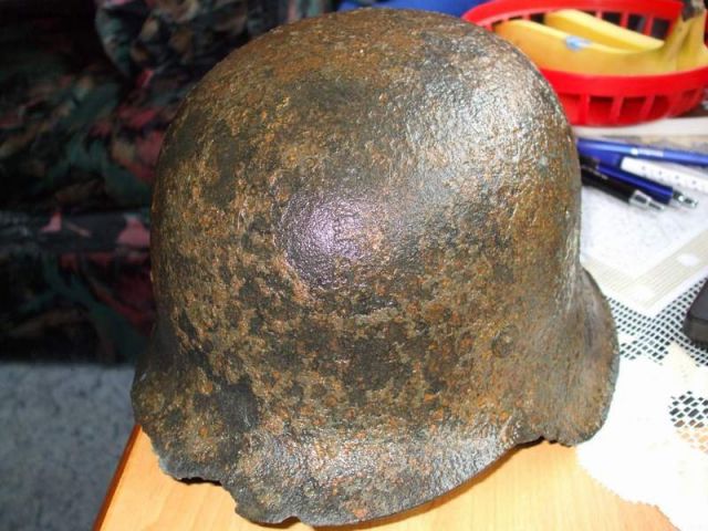

lain Napisano 30 Listopad 2008 Napisano 30 Listopad 2008 Mozesz spokojnie kapac go w 20% ,kwas nie bedzie slabiej dzialac.Hełm na fotce miał na sobie baaaaardzo grubą powłokę rdzy,efekt po 10 godzinach w roztworze ok.8-12 %,wiec ciezko tu cos napsuc,to nie fosol.
Diago Napisano 2 Grudzień 2008 Autor Napisano 2 Grudzień 2008 Kolego lain pomocz go jeszcze troche powinno byc lepiej:) a roztwór im wiekszy tym szybciej odrdzewi moim zdaniem
lain Napisano 2 Grudzień 2008 Napisano 2 Grudzień 2008 Wiem wiem Diago - dzieki.Dluzej mi sie nie chcialo.
