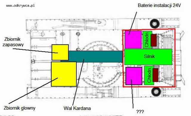

Widd39 Napisano 23 Październik 2008 Autor Napisano 23 Październik 2008 Witam,Mam nadzieje, że pomogą mi tutaj budowniczy 7TP. Otóż buduje model 7TP z wnętrzem, które chce w miarę dokładnie odbudować. Dzięki ludziom z tego forum mam monografię Magnuskiego z Militariów i mam z nią kilk a problemów. Na rysunku obok przedstawiłem kilka problemów.1. Przedział silnika - po prawej stronie silnika, przed chłodnicą znajdowały się baterie 24V do wewnętrznej instalacji elektrycznej i były poukładane jedna na drugiej. Czy wiadomo ile ich było i jak były umieszczone?2. Po lewej stronie silnika, przed chłodnicą mam pustą przestrzeń. Co tam było???3. Wał Kardana - przez środek pojazdu przechodził wał. Według Magnuskiego na wale tym przewożono BAŃKĘ Z PŁYNEM OPOROPOWROTNIKA, GŁOWICĘ STEMPLA I GŁOWICĘ WYCIORU. Czy ktoś wie, jak one wyglądały i co to znaczy, że były przewożone na wale Kardana? Jak je układano?4. Czy układ zbiorników paliwa poprawnie wskazałem? Zbiornik główny chyba poprawnie, a wątpliwości mam co do zbiornika zapasowego.I dodatkowe pytania:- Czy ktoś posiada zdjęcie BAŃKI Z WODĄ DO CKM WZ.30???- Czy ktoś wie, jak wyglądały wkładki peryskopowe Gundlacha???- Co to jest stempel, którego głowica wraz z drzewcem była w 7TP???- Czy ktoś ma jakieś dane jak wyglądała prawa strona silnika 7TP, bo zdjęcia dotyczą tylko strony lewej...Dziękuje z góry za pomoc!
Widd39 Napisano 23 Październik 2008 Autor Napisano 23 Październik 2008 No i zapomniałem. Czy ma ktokolwiek wiedzę, na temat układu telefonu wewnętrznego? Gdzie znajdowały się gniazdka do podłączenia hełmofonów? Czy może macie schemat telefonu wewnętrznego z jakiegoś innego czołgu???

Widd39 Napisano 26 Październik 2008 Autor Napisano 26 Październik 2008 Niestety nie mogę. Czynności zawodowe trzymają mnie przez dłuższy czas w moim Poznaniu. Czy jednak nie może mi ktoś pomóc? Nie musi to być baaardzo szczegółowe - skala 1/35 pozwala jednak na pewne uproszczenia. Mam już zdjęcie wyciora do armatki 37 mm, ale nie wiem wciąż jak go przewożono.

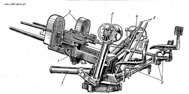

Jendrass Napisano 3 Listopad 2008 Napisano 3 Listopad 2008 Nie do końca ten temat, ale nie chcę śmiecić nowym wątkiem. Czy ktoś z Was próbował kiedyś naszkicować, zrobić model, albo chociaż wyobrazić sobie jak miał wyglądać pojazd będący hybrydą 7TP i działka FK-A (dwóch działek?) ?! Zastanawiam się czy bryłą mógł on być zbliżony do Wirbelwinda czy raczej do Pantery w wersji AA. Jeśli do tej drugiej to czy realistyczne było umieszczenie w wieży dwóch działek 20mm ? Skoro w wieży 7TP mieściła się 37ka i ckm, to dwa działka też powinny ? Wiem, że Wirbelwind i Pantera to znacznie późniejsze wozy ale chodzi o samą idee.Wreszcie jak z zewnątrz mogło wyglądać jarzmo takiego pojazdu ?To mocne S-F ale fajni byłoby trochę powróżyć z fusów".
Gebhardt Napisano 4 Listopad 2008 Napisano 4 Listopad 2008 I owszem Jendrass kilkakrotnie nawet sie przymierzalem zeby zrobic model w skali 1/72 i nawet zorganizowalem pewne 'podzespoly', ale zawsze cos stawalo na przeszkodzie. Jako pierwowzor przyjalem angielski Crusader AA (podwojne nkmy 20mm) itp. W zasadzie udalo sie na chama wepchac nkmy do wiezyczek ckm Vickersow a dwa ckm (pozostaly po tym zabiegu charakterystyczne pudelka na dachach wiezyczek) wiec nie widze czemu w lekko zmodyfikowanej wiezy 7TP nie byloby to mozliwe. Jarzmem sie nie zainteresowalem bo na moje potrzegby wnetrze nie bylo istotne ale tez bym siegal do angielskich pierwowzorow raczej niz niemieckich.Wogole od zawsze uwazam ze projekt pancernych samobieznych dzial plot byl nieslychanie dalekowzroczny (czyzby pierwszy?) i warty zasygnalizowania. Swoja droga czy ktos sie przymierzal do modeli wersji 'saperskich' - chyba byly plany na mostek i plug minowy?
cieciwa Napisano 4 Listopad 2008 Napisano 4 Listopad 2008 Nie takie wróżenie ...Kiedyś razem kolegą usiłowaliśmy odtworzyć możliwy wygląd.Wyszło Nam, że zmiany były by spore - potrzeba było by przekonstruować cały przedział bojowy, bo obecny mógłby co najwyżej służyć za magazyn amunicji", bo właściwy przedział bojowy znajdowałby się ponad kadłubem.Gdzie były by umieszczone dwa KM-y.My zastanawialiśmy się nad 3-ma osobami do obsługi:po jednym amunicyjnym na KM, bo KM-y chcieliśmy zrobić zasilane z magazynków po 20-30 naboi i jeden celowniczy-strzelec.Pytanie czy miało by to sens.
Jendrass Napisano 4 Listopad 2008 Napisano 4 Listopad 2008 A może ktoś (cieciwa :) ) ma jakiś bardzo poglądowy szkic/rysunek ? Czy najsłuszniejszą drogą jest, tak jak mówi Gebhargt crusader AA ? Ciasnota... w wieży od 7TP mieściło się działo i km no i dwóch wojaków. W wersji plot dwa km zajmowałyby więcej miejsca? Amunicja pod spodem w kadłubie i maleńki zapas pod ręka. Ale by sie jakiś szkic przydał, nawet na serwetce...
Gebhardt Napisano 6 Listopad 2008 Napisano 6 Listopad 2008 Sugeruje Crusadera AA dlatego ze byl uzbrojony w Oerlikony a poniewaz pierwsze nkmy wz 38 byly na oerlikonowych podstawach wiec mozna przypuszczac ze podobne rozwiazania byly mozliwe - no i nasze nkmy byly podobnych wymiarow. W Crusaderze AA czesc bojowa (turntable) byla zawieszona na rurach od dachu wiezy. Skladala sie z dzialek i siedzen dla dowodcy/celowniczego i 2 ladowniczych. Dzialka byly ustawione nierowno ze wzgledu na problemy z ladowaniem. Kierowca rowniez operowal radiostacja. Krytyczna sprawa jest 'turret ring diameter'. Jezeli ten jest niewystarczajacy to guzik z takiego rozwiazania i 'back to the drawing board'. Sadze ze jezeli Niemcy takowe budowali namietnie do konca wojny to bylo jednak pozyteczne urzadzenie. Dla Aliantow oczywiscie nie bo przy tak miazdzacej przewadze w powietrzu nie mialy nic do robienia i po paru tygodniach Crusadery AA poszly robic za wozy artyleryjskie itp. Sadze ze nasza sytuacja przypominala niemiecka bardziej niz aliancka.

Botras Napisano 6 Listopad 2008 Napisano 6 Listopad 2008 Crusader AA to dobry punkt odniesienia, polecam lekturę http://www.militarymodelling.com/news/article/mps/uan/369 , zwłaszcza w zakresie trudności uzyskaniem odpowiedniej prędkpości i precyzji poruszania wieży oraz z pomieszczeniem wszystkiego i wszystkich.Ano właśnie: co najmniej trzech ludzi w wieży to konieczność, bo każdy nkm zasilany z magazynków musiałby mieć swojego ładowniczego.W tym zakresie sugerowałbym nierozważanie wozu uzbrojonego w 20 mm nkm wz.38FK - przed przyjęciem do uzbrojenia i nadaniem tej desygnaty znanego jako model A. Nie widzę najmniejszej przesłanki, by sądzić, że po przyjęciu do uzbrojenia nkm model D (jako nkm wz.39FK? a może wz.40FK?) i podjęciu jego produkcji, broń ta nie byłaby jedynym produkowanym w kraju nkm 20 mm. Wynika to z dokumentów dotyczących lotnictwa, gdzie od pewnego momentu konkurencyjny model C przestaje się pojawiać, a prace nad uzbrojeniem PZL.48 Lamparta dotyczą instalacji modelu D. Jak pamiętamy nkm model A został przyjęty tylko jako ersatz:Wobec powyższego Departament Uzbrojenia stawia następujące wnioski:(...)2)Przejściowo wprowadzić na uzbrojenie broni pancernej i ewentualnie dla obrony przeciwlotniczej n.k.m. model A (...)". Nie sądzę, żeby przeciwlotniczy 7TP miał szansę zacząć się materializować przed podjęciem produkcji modelu D, co ostatecznie sprawę uzbrojenia by załatwiało. Od strony kompozycji wozu przeciwlotniczego na 7TP model D wprowadza taką zmienną, że mógł być zasilany z taśmy. Taśma wyszłaby taniej, niż dowolne magazynki i pozwoliłaby zabierać gdzieś o połowę więcej amunicji w tej samej masie: bębnowy magazynek na 60 nabojów Oerlikona ważył, jak można przeczytać w zalinkowanym artykule, 28,6 kg, a same w nim naboje - 14,4 kg (60 x 0,24 kg). Polski nabój był większy i cięższy, ważąc 0,32 kg, co by dało masę magazynka w okolicach 34 kg, czyli 600 nabojów na lufę to 340 kg. Można przyjąć, przez analogię do obcych wzorów, że taśma ważyła ca 50 g na nabój (gdy magazynek bębnowy Oerlikona jak łatwo policzyć ważył 236 g per nabój), czyli 600 nabojów w taśmie to 222 kg, a w 340 kg 'zmieściłyby się' 918 nabojów.Co jednak najważniejsze, zasilanie z taśmy mogłoby pozwolić na zlikwidowanie ładowniczych w wieży. Mam naturalnie na myśli skrzynki nabojowe zawierające kilkaset nabojów na nkm, może nawet stanowiące cały jej zapas w wozie (największa znana mi liczba nabojów do 20 mm armaty w skrzynkach nie poruszających się z bronią w elewacji to 600 szt., ale to było w samolocie). To by pozwoliło zredukować załogę do dwóch osób: kierowcy i celowniczego. Nawet gdyby nabojów było więcej, niż tyle, ile w gotowości do użycia, to ładowanie broni byłoby wykonywane na tyle rzadko, że można by je powierzyć tym dwu załogantom.Podsumowując: jak zasilanie z magazynków (możliwe też w nkm model D), to wieża musiałaby pomieścić dwu ładowniczych po bokach, żeby mieli wygodny dostęp do komór zamkowych 'swoich' armat oraz celowniczego. Jeśli natomiast zasilanie z taśmy, to wieża mogłaby mieć rozmiary wieżyczki bombowca, czyli może być zupełnie nieduża. A propos celowniczego: jeden tylko jeśli wieża miałaby napęd hydrauliczny, czy elektryczny. Jeśli natomiast zdecydowanoby się na tradycyjny napęd ręczny, to nie obyłoby się bez dwóch ludzi, jak sądzę. Mówimy tu bowiem o poruszaniu kilku ton wieży tak szybko, by móc śledzić i ostrzeliwać cel poruszający się w najgorszym przypadku z relatywnie bardzo wielką prędkością kątową.
