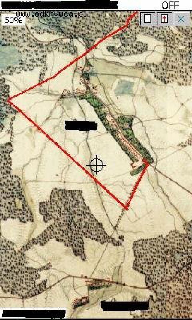

rav79 Napisano 26 Wrzesień 2014 Napisano 26 Wrzesień 2014 Tak, ANDROZIC. Aby używać skanów map papierowych" trzeba ich skany w jpg'u skalibrować (czy wprowadzić punkty georeferencyjne)przy pomocy innej aplikacji, np. ozi explorer na kompie stacjonarnym", a nastepnie przekonwertować przy pomocy innej aplikacji do formatu używanego w urządzeniach mobilnych.
rav79 Napisano 26 Wrzesień 2014 Napisano 26 Wrzesień 2014 kiedyś wrzucałem swoją kalibrację mapy Heldensfelda z początku XIX wieku. miejscami jest tak dokładnie, że trafia się w idealnie w drogi. niestety w innym miejscu na tym samym arkuszu mogą być już spore przesunięcia. Tak czy inaczej posługując się dodatkowo mapą dokłądniejszą można ten błąd w terenie szybko skorygować bo androzic daję możliwość płynnego przełączania się miedzy mapami tego samego terenu.
mariuszek_ Napisano 26 Wrzesień 2014 Napisano 26 Wrzesień 2014 ,, a nastepnie przekonwertować przy pomocy innej aplikacji do formatu używanego w urządzeniach mobilnych,,Możesz podpowiedzieć, gdy zainstaluje w swoim telefonie program ANDROZIC, to do jakiego formatu muszę skan jpg. muszę prze-konwertować aby załadować do tej aplikacji. Mam jeszcze pytanko czy w tym programie mogę zaznaczyć jakieś punkty na mapie (w czasie przemieszczania się zaznaczyć miejscówkę), i czy- dość dla mnie istotne - będzie ten program malował (ślad mojej drogi).Może można zastosować jakiś tablet?Teraz tablety są dosyć fajne, w cenie do 300zł.Czy taki tablet- się nadaje czy pozostać przy telefonie?
rav79 Napisano 26 Wrzesień 2014 Napisano 26 Wrzesień 2014 1. format obsługiwany przez androzica to ozf2 i ozfx32. można zaznaczać punkty3. można malować" przebytą trasę i następnie zapisać przebyty ślad w formacie pliku .plt, który następnie w razie potrzeby można załadować. można też ustawić, że trasa będzie się autmatycznie zapisywała w trybie, dziennym, tygodniowym itp.4. tablet jak najbardziej, sam użwywam oprócz smartfona stary tablet samsunga P1000 i spisuje się świetnie bo w końcu to ekran 7 cali a i miejsca sporo bo mam już na nim kilka giga skalibrowanych map. Jeśli ma fundudsze na zakup tabletu do nawigacji to jak najbardziej a jeśli nie to telefon wystarczy.
