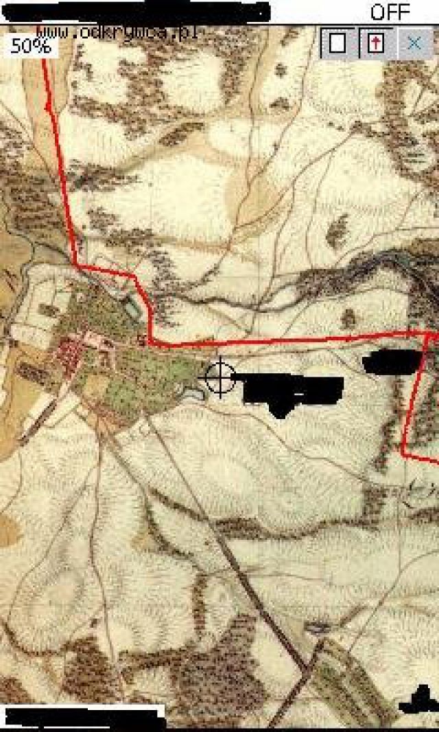

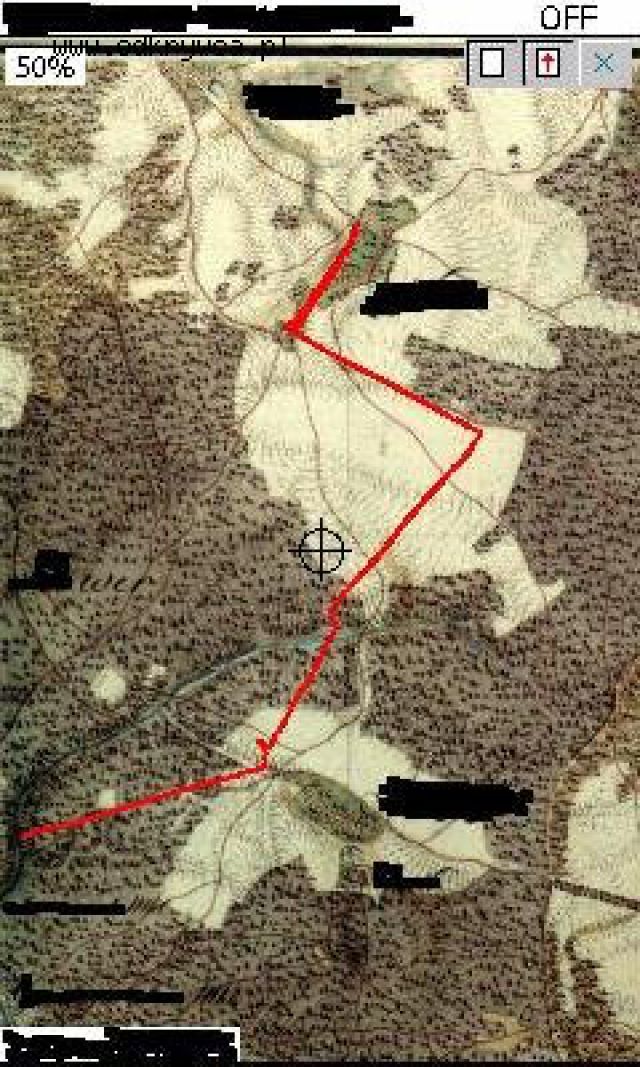

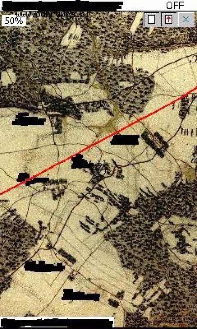

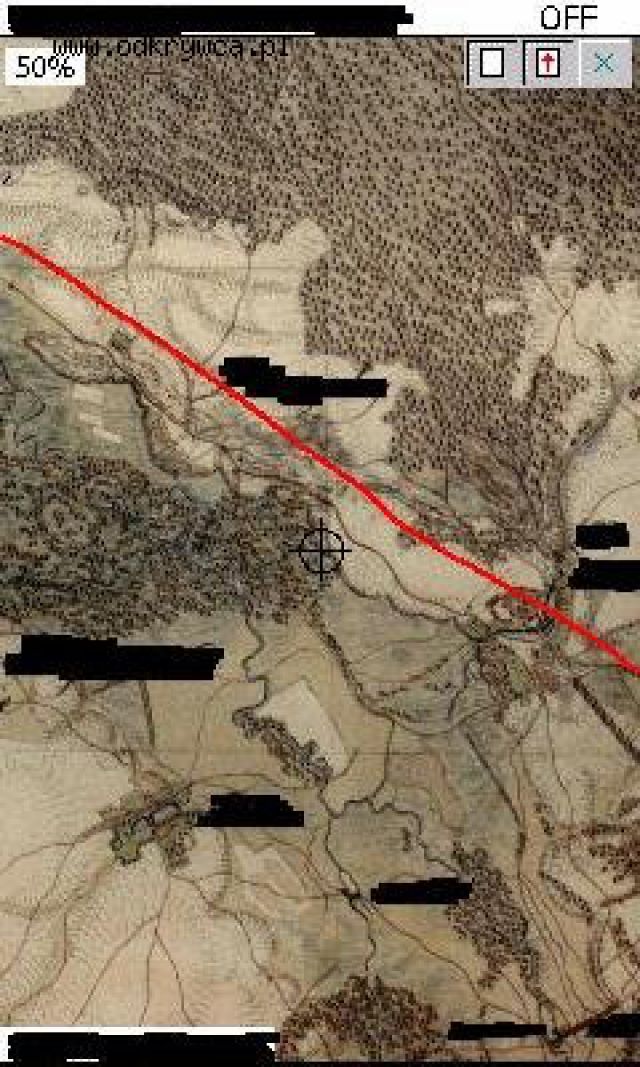

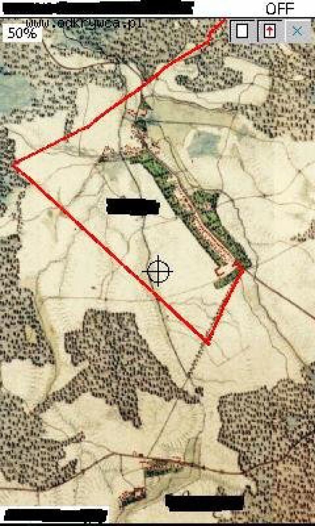

rav79 Napisano 1 Marzec 2013 Napisano 1 Marzec 2013 niektóre arkusze dają się całkiem poprawnie skalibrować :)
rav79 Napisano 1 Marzec 2013 Napisano 1 Marzec 2013 mimo, że mapa Heldensfelda ma już ponad 200 lat, to miejscami, jak widać na screenie, ślad GPS prawie idealnie wpasowuje się w drogi. Bywa to bardzo pomocne w ustalaniu lokalizacji nieistniejących obiektów :)
