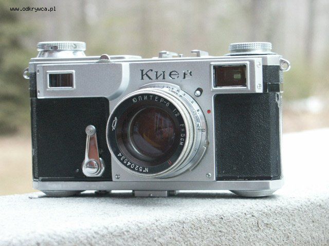

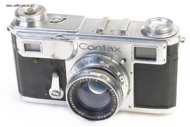

bolas Napisano 18 Lipiec 2008 Autor Napisano 18 Lipiec 2008 Mnie właśnie zainteresował Contax II ... wiadomo ... pstrykał nim Robert Capa swoje słynne zdjecia z D-Day. Niestety po spojrzeniu w sieć, stwierdziłem że zdecydowanie za drogo ;) Contaxy robili przed wojną również Niemcy i z tej okazji fabryka wraz z częsciami w 1945 roku pojechała do Rosji i tam się namiętnie rozmnożyła ale już jako Kiev ;)Czy ktoś z Was się zna na tych Kiewach ? Wedle tego co jest w sieci dokłądną kopią Contaxa II jest Kiev II robiony w latach 1947-55. Tyle, że znów - za sprawną sztukę na ebayu płaci się piękło ... kolejne modele rosyjskich Contaxów - czyli Kiev III i IV to już inna bajka ... Kiev IV robił się aż do 80tych lat ... tych jest bardzo dużo i nie przekraczają dwucyfrowej sumy w Polsce. Dlatego pomyślałem, żeby sobie kupić takiego ruska ... Pytanie do speców od analogów - jak wielka różnica w pracy/efektach widocznych jest pomiędzy takim oryginalnym" Contaxem/Kievem II a tymi późniejszymi modelami III i IV ?

Erih Napisano 18 Lipiec 2008 Napisano 18 Lipiec 2008 Nie ma zadnej. To jest praktycznie ten sam aparat !
Erih Napisano 18 Lipiec 2008 Napisano 18 Lipiec 2008 Acha , na zdjęciu jest egzemplaż z wczesnych wersji produkcyjnych , późniejsze miały trozkę inne wykończenie - więcej plastiku i gumy na obudowie choć to teoretycznie ten sam model
Erih Napisano 18 Lipiec 2008 Napisano 18 Lipiec 2008 Za zybko wysyłam ... Contax na zdjeciu ma obiektyw chowany do srodka , zaś Kijew sztywny. Jednak obiektywy do contaxa również były produkowane jako nieskładane.
