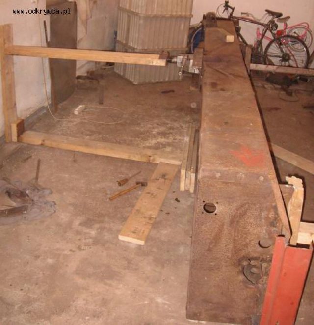

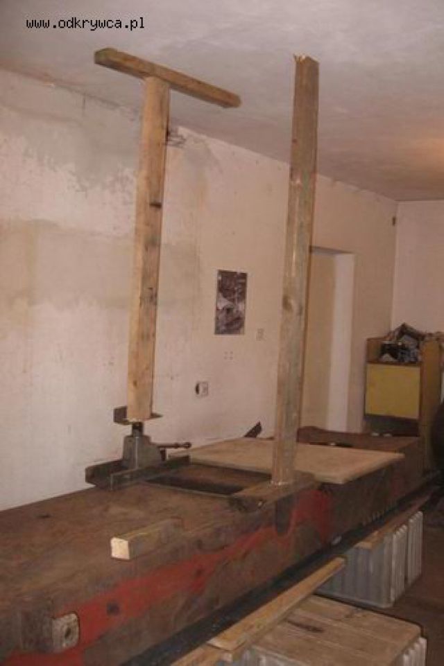

Lemeryt Napisano 18 Luty 2009 Autor Napisano 18 Luty 2009 WitamNa razie jeszcze nie umieramy nie myślimy też o spaniu. Za to turlamy się powoli do przodu, /Krzychub34, Szczepciu i ja/. Powoli ponieważ tylko w soboty ale cały czas do przodu. Piszę mało ponieważ ile można zadręczać ludzi historią zgnitej wanny i kilku wariatów. Na zdjęciu prostowanie wanny. Przy użyciu skomplikowanej aparatury zniwelowaliśmy 50 mm ugięcie...

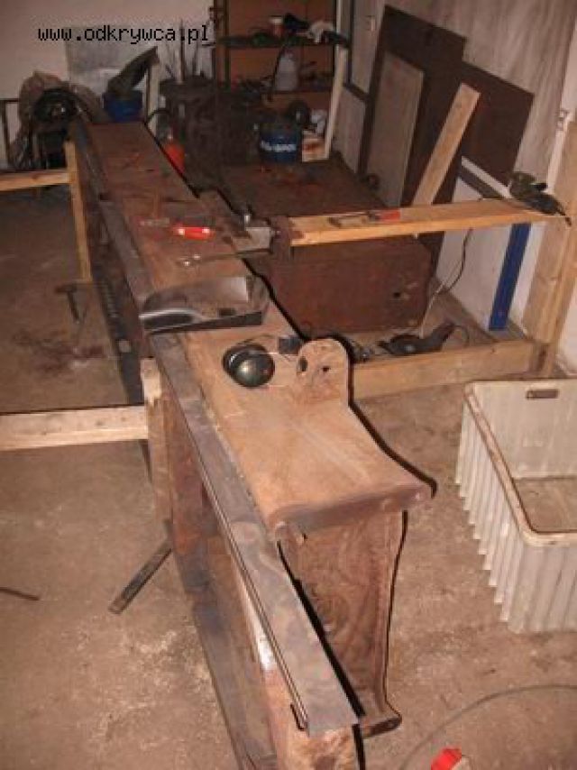

Lemeryt Napisano 18 Luty 2009 Autor Napisano 18 Luty 2009 Prostowanie w poziomie przy użyciu tej samej cyfrowo - sosnowej aparatury. Jak widać wycięliśmy kątowniki w górnej części wanny. Robiliśmy co mogliśmy ale oryginałów nie dało się uratować ... Chcieliśmy pospawać je z elementów pochodzących z różnych wanien ale co wanna tom inny przekrój....
Lemeryt Napisano 18 Luty 2009 Autor Napisano 18 Luty 2009 Nowe kątowniki w trakcie wspawywania, oraz ogólny widok na burdel w stajni RSO.PozdrawiamPaweł
Razzzz85 Napisano 18 Luty 2009 Napisano 18 Luty 2009 Witam Fajnie że prace posuwają sie jednak do przodu. No nie bądźcie tacy skromni, toż to technika najwyższych lotów:] Najważniejsze że spełnia swoje zadanie.
