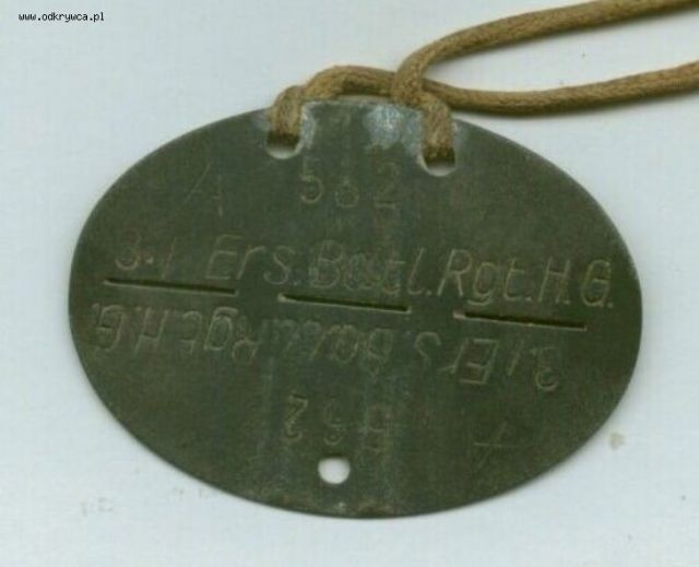

elpasys Napisano 16 Lipiec 2008 Napisano 16 Lipiec 2008 Nieśmiertelnik jednostki zapasowej pewnej znanej dywizji.
elpasys Napisano 17 Lipiec 2008 Napisano 17 Lipiec 2008 Ten został znaleziony (przeze mnie) w Internecie (foto), a faktycznie znaleziony we Włoszech, gdzie właściciel tego nieśmiertelnika zginął w lipcu 1943. Ponieważ podejmuję działania w kierunku inicjacji ekshumacji tych niemieckich żołnierzy HG, którzy zginęli w Pogorzeli, to być może zostaną pokazane tutaj takie nieśmiertelniki, które zostały znalezione u nas. W bitwie w Pogorzeli brało udział wielu żołnierzy HG z uzupełnień.Jeśli do tego dojdzie, to będę informował o tym w wątku Blitzkrieg Made in CCCP".pzdr

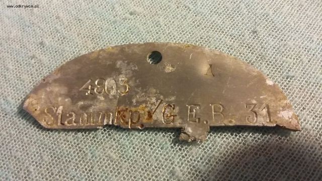

nowickiwh Napisano 19 Czerwiec 2015 Napisano 19 Czerwiec 2015 WitamProsił bym o rozszyfrowanie. Dziś znaleziony.Pozdrawiam
Edmundo Napisano 22 Czerwiec 2015 Napisano 22 Czerwiec 2015 Stammkompanie Grenadier-Ersatz-Bataillon 31 czyli kompania kadrowa 31 Zapasowego Batalionu Grenadierów.
