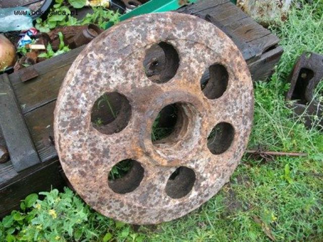

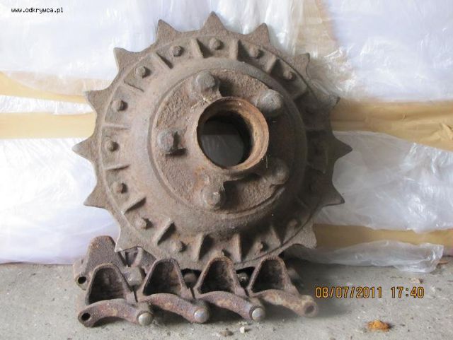

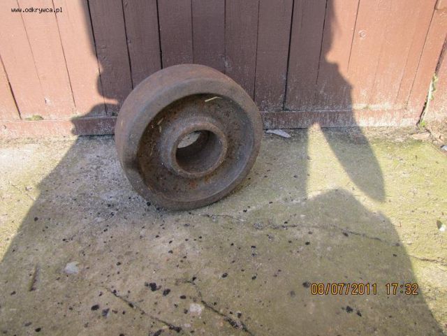

oszazon Napisano 30 Sierpień 2011 Napisano 30 Sierpień 2011 Coś musi w tej powojennej produkcji być. Czasem spotykam się z dziwnymi kołami jezdnymi tzn. średnica i szerokość jak maultier tylko piasta inna( delikatniejsza). Najczęściej przy stacjonarnych esach to spotykałem. Wrzucę fotkę takiego kółka za parę dni.

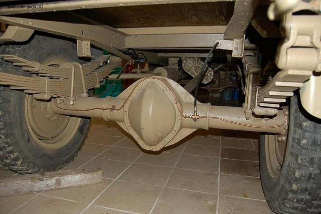

oszazon Napisano 30 Sierpień 2011 Napisano 30 Sierpień 2011 Na dzień dzisiejszy to by pełna improwizacja była. Ciekawe czy rama była starowska? Jeśli już to jak pasowała od dolnej Maultiea? Jak most pasował do kół napędowych? Widzę tylko same pytania... Bynajmniej je to pierwszy raz na oczy widzę.
Tribolit Napisano 31 Sierpień 2011 Napisano 31 Sierpień 2011 Był kiedyś o tym artykuł w Poligonie", jest też krótka notka na Wikipedii nawet. Jako w Poligonie" napisane:Przystosowanie Stara 20 polegało na przesunięciu tylnego mostu do przodu (jak najbliżej skrzyni biegów, wmontowaniu kół napędzających gąsienice w miejsce kół napędowych,zamontowaniu wózka gąsienicowego, przedłużeniu tylnej części ramy samochodu, przebudowie układu sterowania hamulcami kół napędowych celem hamowania gąsienic w trakcie wykonywania skrętu". Dodatkowo po jazdach próbnych wymieniono oryginalną skrzynię biegów na skrzynie z Opla, nadal jednak występowały problemy z dostrojeniem poszczególnych podzespołów, rozłożeniem masy oraz sterowaniem pojazdem. Wszystko przez to że przy

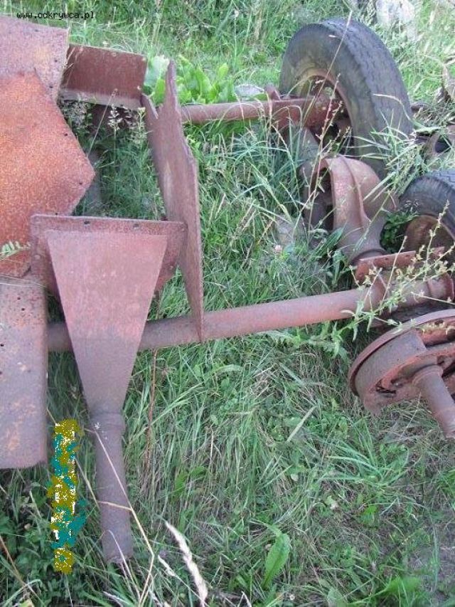

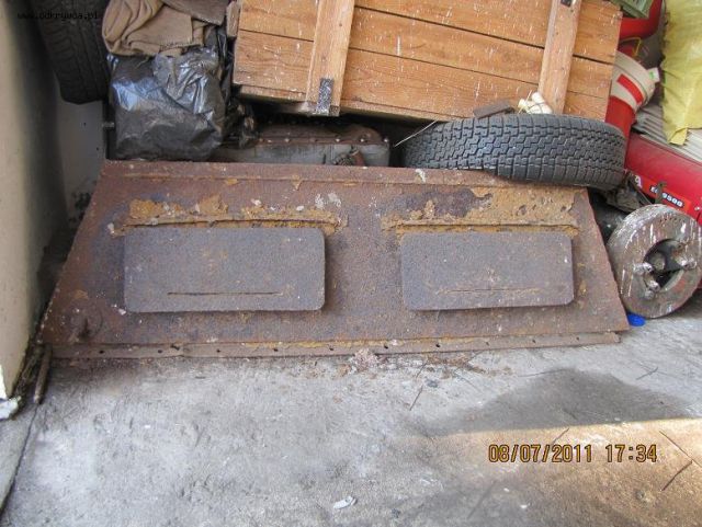

oszazon Napisano 2 Wrzesień 2011 Napisano 2 Wrzesień 2011 Rama z mostem(pusty). Jak by ktoś miał taki most, lub jego środek to proszę o kontakt.

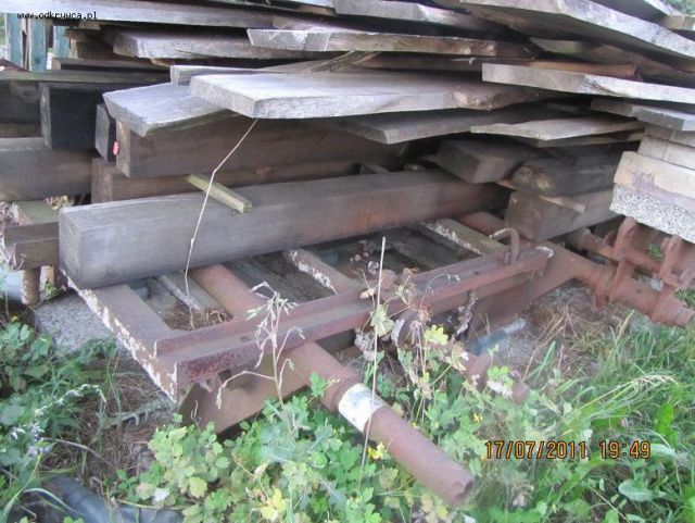

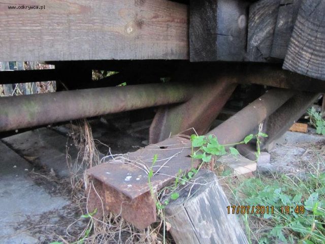

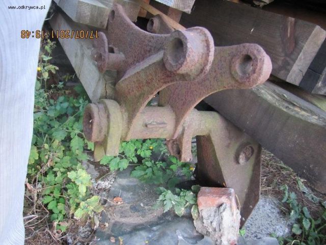

oszazon Napisano 12 Wrzesień 2011 Napisano 12 Wrzesień 2011 Pod tymi deskami 6 ram czeka na swoja kolej :-)

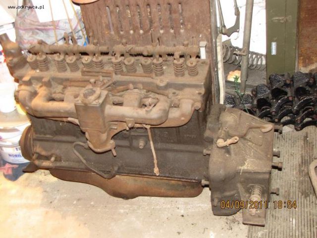

Lemeryt Napisano 15 Wrzesień 2011 Autor Napisano 15 Wrzesień 2011 Widzę że gąski też już są - za silnikiem. Miło popatrzeć na takie graty.Pozdrawiam

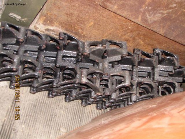

oszazon Napisano 15 Wrzesień 2011 Napisano 15 Wrzesień 2011 Wprawne oko wszystko wychwyci!:-)Zatem dodaję zdjątko paru ogniw by nie robić zeza co za silnikiem leży. :-)

oszazon Napisano 18 Wrzesień 2011 Napisano 18 Wrzesień 2011 Ogólnie to już coś robię. Np. mam już dorobione nowe sworznie z konkretnej stali i takie tam inne drobiazgi... Obgaduję wstępnie kwestię remontu silnika. Górna rama jest w pewnej firmie, gdzie ją mierzą i na tej podstawie jest plan by zrobić jakąś jej replikę w przyszłości. Bo dolnych mam chyba 7 sztuk. Na razie nadal gromadzę części jak się jakieś pojawiają. To co już mam pozwoliło by złożyć sporo pojazdu. Wiosną planuję garaż postawić typowo pod remont. Temat powinien z kopyta ruszyć. Co do dokumentacji to mam jakieś strzępy, czyli brak. Jak by ktoś coś miał w temacie to będę wdzięczny za cynk.Pozdrawiam
