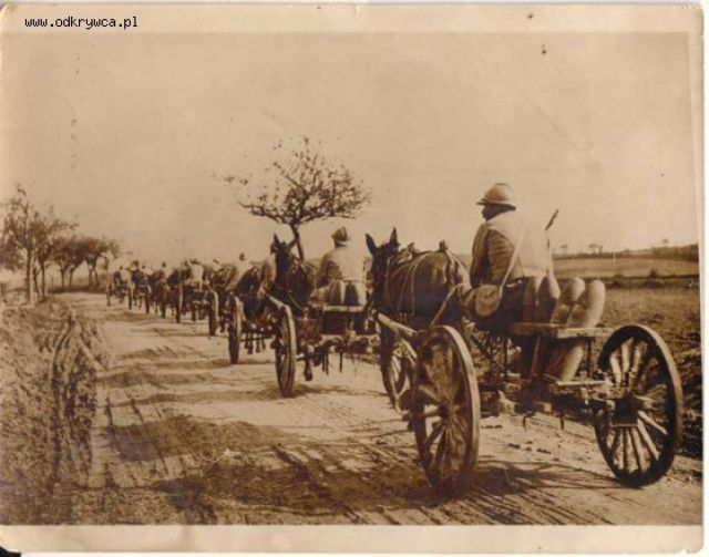

ZUBIKED Napisano 17 Marzec 2009 Napisano 17 Marzec 2009 Pociski takie same, ale transport w wydaniu francuskim( bodajże )

Gebhardt Napisano 19 Marzec 2009 Napisano 19 Marzec 2009 To zdjecie (francuzkie) powyzsze to 1 czy 2 WS?W 1 WS bylo takie blocko ze miejscami nie tylko zawiodly normalne srodki ale wogole jakiekolwiek srodki konne i BA zorganizowala specjalnych tragarzy ze specjalnymi olstrami naszytymi na nogawki spodni. Do kazdej nogawki szedl jeden pocisk. Jak ktos bedzie kolo Hyde Park Corner to na pomniku RA jest pokazany jeden taki - to ten na powyzszym zdjeciu ale akurat tak sfotografowany ze guzik widac :( .
