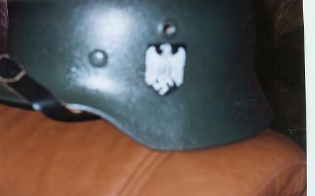

kloki Napisano 18 Marzec 2004 Napisano 18 Marzec 2004 Ta... mam obydwie farby. RAL 3003 i RAL 6006. 3003 jak widac jest czerwony (tu sie zawiodlem). Z twoja opinią na temat RAL 6006 sie nie zgodze, poniewaz jest to kolor szaro-zielony (a nie brunatny). Stoi obok mnie wlasnie taki helmik w RALu 6006 i sie pieknie prezentuje zielonkawą barwą.

kloki Napisano 20 Marzec 2004 Napisano 20 Marzec 2004 Ok. To teraz ja daję fotkę mojego hełmu w farbie RAL 6006. Sory za słabą jakość.
kloki Napisano 20 Marzec 2004 Napisano 20 Marzec 2004 Tu nie ma co porównywać, bo co hełm to praktycznie inny kolor. Kolor mógł się zmieniać np. od słońca, po starciu wapna z hełmu itp.

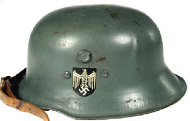

1AIR1 Napisano 20 Marzec 2004 Napisano 20 Marzec 2004 I jeszcze jeden.Kolor prawie identyczny jak na Twoim hełmiku Kloki.Pzdr.
