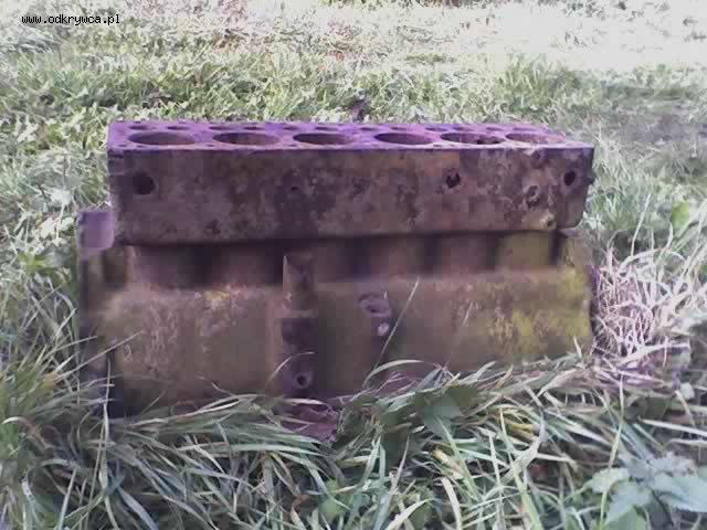

abiszaj Napisano 21 Wrzesień 2007 Autor Napisano 21 Wrzesień 2007 właściwie sam blok , fotki z tel kom. więc niestety słabej jakości - ale może ktoś pozna w czym pracował.
pomsee Napisano 23 Wrzesień 2007 Napisano 23 Wrzesień 2007 A ja nie proszę o kontakt tylko o info od czego jest ten silnik??? ;)
pomsee Napisano 23 Wrzesień 2007 Napisano 23 Wrzesień 2007 Może jest to silnik PZInż 705 stosowany w ciężarówce PZInż 603?

jacenty2004 Napisano 23 Wrzesień 2007 Napisano 23 Wrzesień 2007 pomse tej wersji się trzymaj ,a jak ktoś wie co to jest to niech napisze na forum ,a nie kręci jakieś lody :)
jotes Napisano 22 Wrzesień 2007 Napisano 22 Wrzesień 2007 Być może na bloku są jeszcze jakieś inne oznaczenia? Jeśli nie, to można zmierzyć np. średnicę cylindra (są tuleje w bloku?). Choć podejrzewam, że na forum są osoby, które od razu rozpoznają silnik.
pomsee Napisano 23 Wrzesień 2007 Napisano 23 Wrzesień 2007 :)))A może to silnik PZInż. 235 (Saurer BLDb) stosowany w &tp? To by była sensacja :)
pająk Napisano 24 Wrzesień 2007 Napisano 24 Wrzesień 2007 Silnik Polski Fiat 122B, stosowany m.in. w ciężarówkach PF 621 i w TKS. Napiszcie jakie będą jego dalsze losy. Pozdrawiam.

PATRON Napisano 25 Wrzesień 2007 Napisano 25 Wrzesień 2007 oj fachowcy ....... blok od 7tp. c7p....proszę o kontakt ja też granada@pompy.pljestem zainteresowany zakupem tego bloku do rekonstrukcji 7TP ( tak samo jak Panzergrześ ) ładnie by się komponował z resztą czyli ze skrzynią , głowicą , osprzętem itp, itd reszte mamy , brakuje bloku , był by jedyny w polsce kompletny z oryginalnym osprzętem scintilli .PATRON FWP
jotes Napisano 23 Wrzesień 2007 Napisano 23 Wrzesień 2007 6-cylindrowa rzędówka była chyba wtedy najpopularniejszym układem w większych silnikach? Więc rzeczywiście może to być silnik jednej z polskich ciężarówek bądź właśnie źródło napędu 7TP/C7P.
jotes Napisano 25 Wrzesień 2007 Napisano 25 Wrzesień 2007 Oj, Patron, chyba jednak tym razem się pomyliłeś. Albo żarty sobie robisz. Fakt, że zdjęcia kiepskie są. Przyjrzyj się na spokojnie.
pomsee Napisano 23 Wrzesień 2007 Napisano 23 Wrzesień 2007 Ludzie!!! Niech ten silnik ktoś wreszcie rozpozna! ;)))
yoony Napisano 23 Wrzesień 2007 Napisano 23 Wrzesień 2007 zepsuje zabawę blok silnika od TK-S i pochodnych
jotes Napisano 25 Wrzesień 2007 Napisano 25 Wrzesień 2007 Wg mnie na drugim zdjeciu jest ten wypust pod pompę paliwa. Z rozrządem w tle u góry.
jotes Napisano 23 Wrzesień 2007 Napisano 23 Wrzesień 2007 Przy okazji: szkoda, że nie ma zdjęcia bloku z drugiej strony, to jest od zaworów.
jotes Napisano 25 Wrzesień 2007 Napisano 25 Wrzesień 2007 A autorowi wątku proponuję przejrzenie tej galerii:http://odkrywca.pl/galeria,c2p-z-muzeum-z-auburn,c2p1.htmlZnajdziesz tam między innymi kolejny wypust bloku, na którym jest wybity numer seryjny silnika :)
jotes Napisano 25 Wrzesień 2007 Napisano 25 Wrzesień 2007 Konkretnie zdjęcie:http://odkrywca.pl/slajd.php?gn=c2p1&f=c2p-blok_.jpgZupełnie w prawym, górnym rogu.
