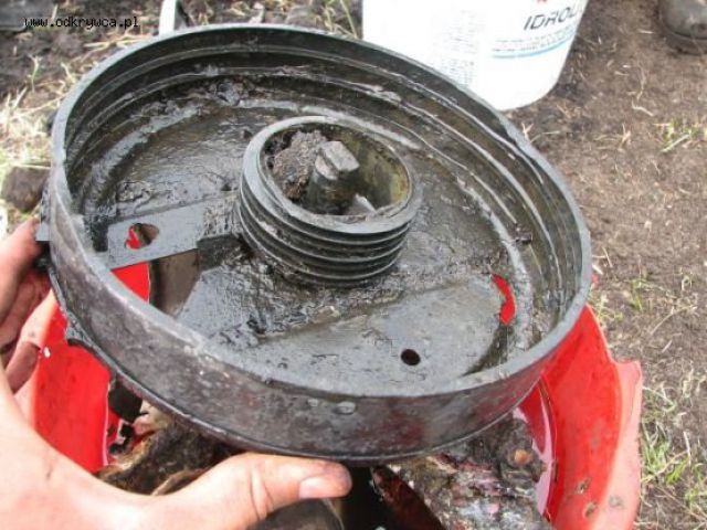

Hornet Napisano 15 Wrzesień 2007 Autor Napisano 15 Wrzesień 2007 Lokfan-mam pytanie czy magazynki są koloru stalowo-szarego jak na zdjęciach...czy też znaleziono relikty malowania magazynków?????.Przez pewien czas krążyły pogłoski o malowaniu na kolor khaki lub ponoć na bordowo.......Proszę o odpowiedż i pochwalcie się jakie jeszcze elementy konstrukcji Łosia wykopaliście.....Pozdrawiam

lokfan Napisano 16 Wrzesień 2007 Napisano 16 Wrzesień 2007 Witam!Hornet- kolor jest taki jak na zdjęciach, wszystkie elementy(ok tysiąca)wydobyte zostały z głębokiego torfu, i w większości przypadków tam gdzie nie dotarł wrześniowy" płomień części mają kolory oryginalne. Powiem szczerze,że wydobyciu szczątków tego samolotu towarzyszyło WIELKIE wzruszenie. Co do pokazania elementów, to muszę uzyskać zgodę od ludzi którzy zainicjowali te poszukiwania i doprowadzili sprawę do finału. My- ekipa z południa byliśmy tam zaproszeni do pomocy ,jako, że w tematach archeologii lotniczej siedzimy" już od wielu lat. Wszystkie wydobyte części ,po konserwacji znajdą się w muzeum w Bełchatowie. Jeśli uzyskam zgodę od inicjatorów na pokazanie naszych znalezisk otworzę nowy wątek (jeśli oczywiście koledzy tego oczekują).Pozdrawiam!lokfan

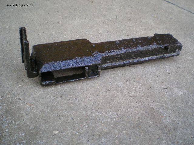

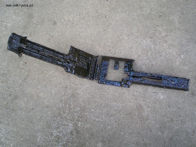

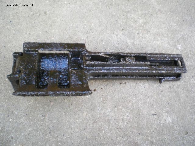

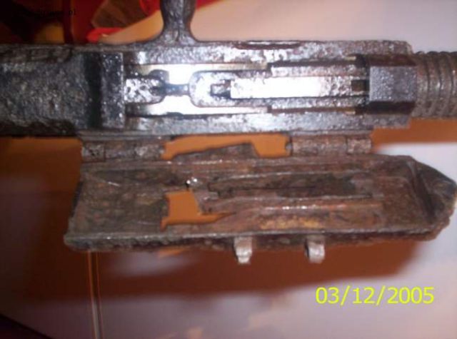

Paweł80 Napisano 19 Wrzesień 2007 Napisano 19 Wrzesień 2007 Panowie czy to co na fotce może być częścią zaznaczoną na tym zdjęciu???

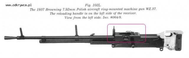

gros Napisano 20 Wrzesień 2007 Napisano 20 Wrzesień 2007 W km szczeniak pokrywa pod magazynkiem otwierała sie na bok jak na fotce z wątku tajny km wz.37.

gros Napisano 22 Wrzesień 2007 Napisano 22 Wrzesień 2007 Na podanej wcześniej stronie www.dws.xip.pl/ jest podwójny km wz.36, pewnie próbowany przed zamontowaniem na Wilku, jest to chyba jedyne zdjęcie lotniczego km podczas testów. Do kompletu miał wchodzić jakiś sprytny sposób donoszenia taśm amunicjyjnych.Docelowo podobno miały być montowane dwa km wz.37.Ciekawe jak miano zamiar upchnąć dwa szczeniaki z magazynkami bębnowymi.

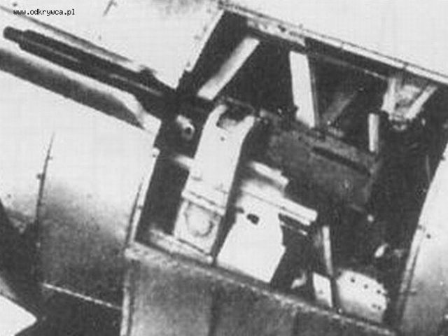

Hornet Napisano 10 Lipiec 2011 Autor Napisano 10 Lipiec 2011 Losot może coś więcej o tej fotce-czy aby na pewno to fotka zrobiona w Polsce??Pzdr.
Nadwojciech Napisano 10 Lipiec 2011 Napisano 10 Lipiec 2011 Wygląda na kiosk okrętu podwodnego,nie polskiego.
vonbromberg Napisano 10 Lipiec 2011 Napisano 10 Lipiec 2011 Za małe. To chyba podwójne MG 81 (MG 81Z)
Speedy Napisano 11 Lipiec 2011 Napisano 11 Lipiec 2011 Na pierwszy rzut oka robi wrażenie jakiegoś Browninga: komora zamkowa w formie prostego prostopadłościanu, szczelina rączki napinania przy samym końcu tej komory, wysoko" umieszczone okno taśmy. Nietypowa jest osłona lufy, z podłużnymi otworami zamiast okrągłych. Nie mam tu niestety książek żeby sprawdzić dokładnie (piszę z pracy) ale może to lotniczy Browning M2 ten mały (kal.30-06). Browning kalibru .50 na podstawie morskiej jest w Muzeum Wojska Polskiego i jak pamiętam ma na lufie osłonę z okrągłymi otworkami.
kopijnik2 Napisano 11 Lipiec 2011 Napisano 11 Lipiec 2011 U-338 (Oblt. Manfred Kinzel) was fitted with a small bandstand to the front of the tower for a twin 20mm MG151. The configuration was tested before U-338 went on operations. The MG151 guns had the advantage of being small and easy to fit in odd locations. At the same time however they proved ineffective (due to low muzzle velocity resulting in poor range and penetrating power) and were thus never widely adopted.http://www.uboat.net/technical/flak.htmczy to to - nie wiem...kosz wygląda jakby montowany na przód kiosku...!
Speedy Napisano 11 Lipiec 2011 Napisano 11 Lipiec 2011 HejDokształciłem się trochę i coraz bardzie wydaje mi się że to lotniczy Browning kal. .30 (z tej rodziny co M1919). Browningi europejskie - brytyjskie i belgijskie (FN) jak również starsze modele amerykańskie (nie tylko lotnicze) miały osłonę lufy z podłużną perforacją. Na potrzeby instalacji zdwojonej produkowano karabiny w odmianie lewej i prawej (z lewo- i prawostronnym zasilaniem i odpowiednio przeniesioną rączką napinania). Niestety póki co nie udało mi się znaleźć zdjęcia takiego jak trzeba (żeby był prawy karabin widoczny z prawej strony). Ale tu sobie można różne Browningi pooglądać: http://www.gunstar.co.uk/Deactivated-Machine-Gun/Browning-gun-for-sale-gs2292.aspxhttp://browningmgs.com/Images_1919A4/Brownings.htm
