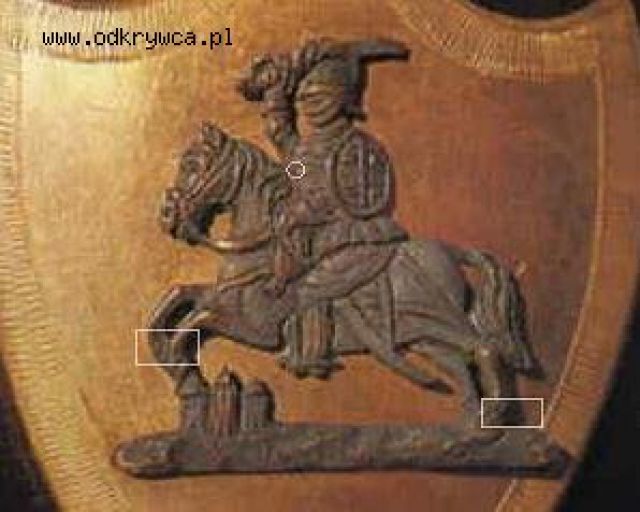

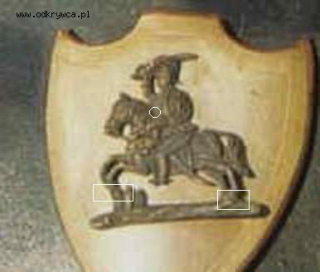

abcd Napisano 21 Sierpień 2007 Autor Napisano 21 Sierpień 2007 Emblemat z herbem Pogoń,spotkałem się z hipotezą że może pochodzić z klamry oficerskiej okresu Księstwa Warszawskiego,może ktoś ma jeszcze jakieś pomysły na pochodzenie tego przedmiotu.Wykonany jest z mosiężnej blachy grubośći 2 mm.

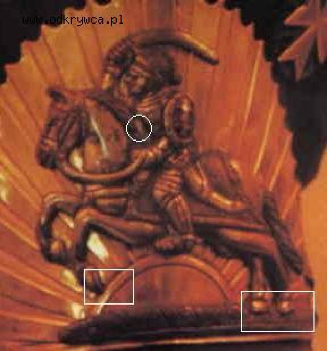

borsia Napisano 22 Sierpień 2007 Napisano 22 Sierpień 2007 Zdjecie pochodzi z książki biory Muzeum Wojska Polskiego w Warszawie", wyd. ARKADY, Warszawa 1994. Czyli mają taką klamrę w MWP, więc polecam wycieczkę i sprawdzenie na własne oczy.Pozdr.Daniel

pomsee Napisano 22 Sierpień 2007 Napisano 22 Sierpień 2007 Znalazłem foto czapki litewskiego 17 pułku ułanów z 1812 r. i eblemat na niej choć bardzo podobny to jednak w szczegółach inny - przede wszystkim ten abcd jest bardzo toporny w wykonaniu jak to zauważył też kopijnik2. To, że jest to element z klamry według mnie też nie pasuje bo umieszczane na pasach były nie same pogonie ale i orzeł więc emblemat ten na klamrze by się chyba nie zmieścił. Szukam dalej rozwiązania.
pokemon Napisano 21 Sierpień 2007 Napisano 21 Sierpień 2007 2 mm? To chyba zmierzyłeś w jednym miejscu?Chyba to nazbyt skomplikowane aby nosić to na klamrze, ale w sumie może być od wszystkiego nawet ozdoba od samowara
kopijnik2 Napisano 23 Sierpień 2007 Napisano 23 Sierpień 2007 1. po bliższej analizie - foto borsi i obiekt wyrażają ę samą ideę" lecz są różne... to nie musi mieć znaczenia.2. 1812 - 1831 w obrębie jednostek występowała ciągłość" tradycji, a więc (prawdopodobnie) stylistyki.3. post mieszający - w Węgrowie było na pocz. XIX w. co najmniej 3 zakłady ludwisarskie. Mosiądz był plastikiem" tego okresu, zagubione oporządzenie było reperowane doraźnie...4. pułki atarskie" (bitwa pod Liwem) miały tę samą bazę mobilizacyjną...

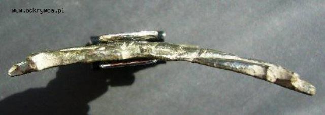

abcd Napisano 22 Sierpień 2007 Autor Napisano 22 Sierpień 2007 Przedmiot pochodzi z okolic Węgrowa, w tej okolicy miały miejsce wydarzenia militarne zarówno w 1831,1863r. jak i wcześniejsze.Jest to odlew,na odwrocie nie widać śladów mocowania ani cyny(co nie znaczy że ich kiedyś nie było).Emblemat jst wyprofilowany półkoliście(może wtórnie).grubośc od 3 do 1,5 mm.
danieloff Napisano 22 Sierpień 2007 Napisano 22 Sierpień 2007 Były też klamry z samą pogonią, fotka wieczorem...

pomsee Napisano 22 Sierpień 2007 Napisano 22 Sierpień 2007 Danieloff ty chytrusie nabijsz swojej małżonce licznik ;)Klamra rzeczywiście podobna ale na niej Pogoń jest ze srebrnego metalu a Pogoń abcd jest z mosiądzu albo brązu. Już sam nie wiem. Mam dwie hipotezy - rzecz pochodzi z jakiegoś elementu wyposażenia jednostki litewskiej z końca XVIII w (ładownica?). Albo ma ona coś wspólnego z powstaniem styczniowym. W Węgrowie w lutym 1863 rozegrałą się jedna z największych bitew tego powstania nazwana poskimi Termopilami". Poczekajmy co Kopijnik 2 powie na ten temat.
pokemon Napisano 23 Sierpień 2007 Napisano 23 Sierpień 2007 Po rozwinięciu tego wątku i dodaniu kolejnych faktów byłbym skłonny przypisać przedmiot np. do ryngrafu, ale...Zwróćcie uwagę, że przednie i tylne nogi konia są ułamane, a więc pochodzą od czegoś...I jeszcze jedno: moim zdaniem otwór pod łokciem rycerza jest otworem mocującym.Pozdrawiam i życzę pomyślnego rozwiązania zagadki :-)
pomsee Napisano 23 Sierpień 2007 Napisano 23 Sierpień 2007 Myślałem o tym. Być może nogi konia były przymocowane do czegoś i zostały odłamane w trakcie demontażu przedmiotu.
abcd Napisano 23 Sierpień 2007 Autor Napisano 23 Sierpień 2007 Zauważyłem że ornament jest nieco wytarty,czyli zanim przedmiot trafił pod Węgrów musiał być dłużej używany.
danieloff Napisano 22 Sierpień 2007 Napisano 22 Sierpień 2007 Srebrzenie mogło po prostu się nie zachować, poza tym kopulaste wygięcie emblematu też wskazuje na klamrę. Rzeczywiście można kojarzyć to również z rokiem 1863, ale mi to jednak pachnie klamrą znacznie starszą...
