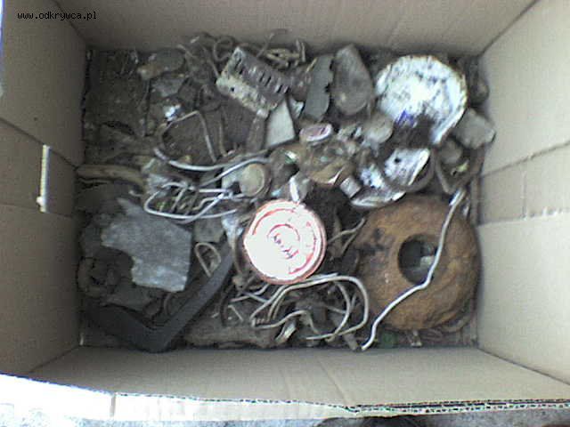

Prezes14 Napisano 6 Lipiec 2009 Napisano 6 Lipiec 2009 Cześć, odkąd chodzę na silent search jest DUŻO lepiej, lecz polmosów i innych śmieci kopię tyle samo. a dyskryminację mam na 3 kresce, podkręcanie wyżej nic nie daje (no chyba że na maksa :D)

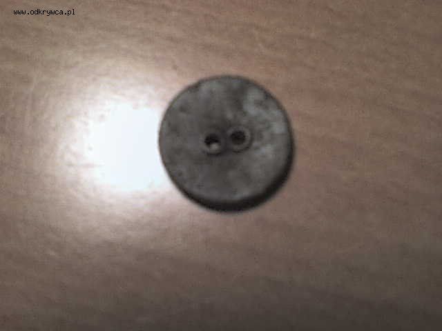

Prezes14 Napisano 6 Lipiec 2009 Napisano 6 Lipiec 2009 i jeszcze ciekawostka : guzik ten daje IDENTYCZNY sygnał jak folia aluminiowa. nie wiem z jakiego jest tworzywa, wrzucam go na ID. Pozdro
Dani Napisano 7 Lipiec 2009 Napisano 7 Lipiec 2009 Cześć. Guzik prawdopodobnie cynkowy. Co do polmosów tez je kopie , wczoraj z 20 szt. np. :) , ogólnie je wyczuwam po dźwięku , w sygnał wkrada się jakaś taka nutka fałszu ( trudno to opisać ;) ) ale mimo to raczej kopię , chyba że mam już totalnie dość . Pozdro!
Prezes14 Napisano 7 Lipiec 2009 Napisano 7 Lipiec 2009 ja tak samo, kopię polmosy, oczyszczam pola ze śmieci. a dźwięk polmosów już też rozróżniam :) na fotce dotychczasowy dorobek ŚMIECI.
Dani Napisano 7 Lipiec 2009 Napisano 7 Lipiec 2009 Prezes14 raz że oczyszczasz pole , powodując że eliminujesz śmiecie maskujące fanty ,po drugie czasem też zdarza się wyciągnąć jakiś wartościowy fant z alu taki jak ten , po dźwięku bylem pewien że to kapsel:http://www.odkrywca-online.com/forum_pics/picsforum23/dsc01653.jpgPozdro!
