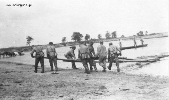

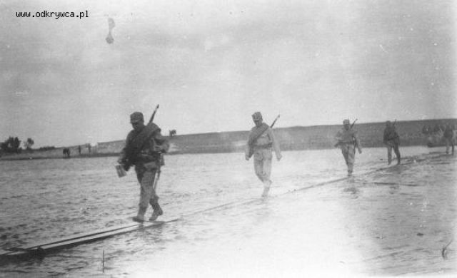

leszek01 Napisano 18 Czerwiec 2007 Napisano 18 Czerwiec 2007 Czy o to Ci chodziło?Fotografie pochodzą z prywatnych zbiorów \\byłego zołnierza 71pp w Zambrowie. Wykonano je wczasie ćwiczeń w 1938 roku. Pozdrawiam Leszek. Cytuj
marek123 Napisano 18 Czerwiec 2007 Napisano 18 Czerwiec 2007 swietne fotki moge prosic o skany w wiekszej rozdzielczosci ?moj mail to dambek7@wp.pl Cytuj
Gebhardt Napisano 18 Czerwiec 2007 Napisano 18 Czerwiec 2007 KBP czyli chodzi ci nie o pontony lecz lodzie brezentowe? W WP byly trzy typy: T35 i (o ile pamiec nie myli T60 i T80). Fotki na razie sknerze bo potrzebuje do publikacji ale daj znac na priva jezeli interesujja Ciebie rysunki (zwymiarowane) z instrukcji. Byl to zreszta sprzet nie tyle pionierow co saperow (chociaz pewne ilosci lodzi T35 mialy szwadrony pionierow kawalerii). Fotki Leszka (swietne zreszta) to jeszcze cos innego - to kladka workowa wz 29 ktora byla stawiana na (jak nazwa wskazuje :) ) workach brezentowych wypchanych sloma. To wlasnie typowy sprzet plutonow pionierow w pulkach piechoty. Cytuj

Schrek2 Napisano 20 Czerwiec 2007 Napisano 20 Czerwiec 2007 Krzysztofie a nie czasami kładka typu P" wz.28 - chodzi mi o ta z tymi workami na słomę, ciekawa jest kładka pierwsza już parę razy zia sie spotkałem ale nie moge znaleść nigdzie opisu- wydaje sie ze jest to szeroko zbita rama drewniana.Mógłbyś mi przesłać te materiały tych kładek chyba, że pochodzą z podręcznika podoficera- bo te akurat mam. Mikołaj Cytuj
Gebhardt Napisano 22 Czerwiec 2007 Napisano 22 Czerwiec 2007 Moze byc wz 28. Do roku ok 1934-5 zmieniano wz przy najmniejszej zmianie materialu (np drut w telefonie!). Pozniej przeginano pale w odrotna strone i dlatego taczanka telefoniczna wz 36 jest 36 a nie 37 bo miala ta sama rame co taczanka ckm wz 36. Niestety nie mam instrukcji jako takiej do kladki ale moze cos byc w podrecznikach oficerskich. Cytuj

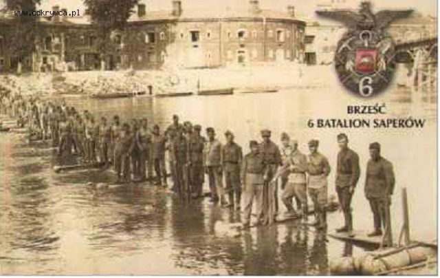

leszek01 Napisano 24 Czerwiec 2007 Napisano 24 Czerwiec 2007 Dwie pocztówki wydane przez Siedlecki Klub Kolekcjonerów1) 5 baon saperów - przeprawa przez rzekę dwoma rodzajami kładek Cytuj
leszek01 Napisano 24 Czerwiec 2007 Napisano 24 Czerwiec 2007 2) 6 Batalion Saperów - Przeprawa po kładce workowej P" wz.29 przed cytadelą twierdzy brzeskiej. Fotografia z 8 lipca 1933r. Cytuj
Gebhardt Napisano 26 Czerwiec 2007 Napisano 26 Czerwiec 2007 Kladka na pierwszym planie na zdjeciu Nr 1 jest o tyle ciekawa ze wyglada na zbudowana z materialow podrecznych, galezi, beczek etc. Super fotki! Wracajac do fotki Leszka z 18/6 (17.59), sama kladka oczywiscie z materialu P-29 ale jednak osadzona na lodziach brezentowych T-35. Errare humanum est. Cytuj
Schrek2 Napisano 26 Czerwiec 2007 Napisano 26 Czerwiec 2007 Krzystofie a to nie sa czasem dwa worki złączone razem do kładki P"? Cytuj
Gebhardt Napisano 28 Czerwiec 2007 Napisano 28 Czerwiec 2007 Trudno byc na 100% pewien bo przy fotografii czarno-bialej cienie plataja rozne figle. Porownujac ze zdjeciami gdzie sa na pewno lodzie T-35 ogolny wyglad przypomina predzej lodzie niz worki (chociazby stopien zanurzenia). Oczywiscie do pewnego stopnia to zalezy od czasu bo worki sobie powolutku tonely raczej niz plywaly. Stopien zanurzenia zalezal od tego jak dlugo kladka byla w uzyciu gdy zrobiono zdjecie. Cytuj
