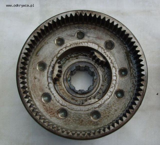

Jutro zrobię dokładną dokumentację fotograficzną każdego elementu i zamieszczę w galeriach.
Te zdjęcia były robione zaraz po jej rozbiórce, widać jak olej ze smarem doskonale zabezpieczyły skrzynie przed morską wodą.
Skrzynia biegów jest w pełni sprawna, rozebrana i czeka na sfotografowanie.

Jutro zrobię fotki skrzyni biegów która naprawdę robi wrażenie.
Co do pomocy każda się przyda finansowa również jednak żeby to miało ręce i nogi również prawnie muszi się Latebra sama zadeklarować. Jutro porozmawiam z nimi o tym bo PR to im zawodzi na całej linii i po całości :(
Po rozbiórce bardzo mocno prawdopodobnym scenariuszem unieruchomienia Hetzera było ukręcenie wału spowodowane próbą ruszenia na siłę po trafieniu w prawe przednie koło i wannę. Trafienie zablokowało prawą gąsienicę co spowodowało ukręcenie krótkiego wałka napędowego.

Nie dałem rady zrobić fotek dokładnych skrzyni, zamieszczę parę zrobionych wcześniej.
Po dokładnych oględzinach jestem pod wielkim wrażeniem pomysłowości i prostoty układu napędowego. Można go było naprawić w każdych warunkach prostymi narzędziami i jego budowa gwarantowała dużą trwałość. Sama konstrukcja na przekładniach planetarnych blokowanych mechanizmem krzywkowym jest po prostu zaskakująca. To typowy mechanizm jak w automatycznej skrzyni biegów tyle że ze sterowaniem mechanicznym ręcznym. W sobotę będzie demontowany dalej układ napędowy a dokładniej hamulce i przekładnia główna.

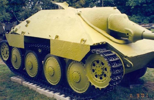

Poproszono mnie żebym zamieścił na forum prośbę o dokumentację techniczną kół napinających. Najlepiej rysunek techniczny lub dokładne zwymiarowanie.
Panowie szlachta z Warszawy.Człowiek który remontuje zawieszenie ma prośbę aby ktoś komu by to nie sprawiło kłopotu wybrał się do MWP i zwymiarował tylne koło.Najlepiej skontaktowac sie ze mna na maila z pod nicku lub z Bocianem podac numer kontaktowy a człowiek zadzwoni i powie o co najbardziej chodzi.A swoją drogą ma ktoś zdjęcie tego hetzera z MWP?tą nie zniszczoną stronę?Ile śrub ma koło napinające?

Witam.Fotka Hetzera z MWP, niestety jego zdjęcie z widocznym kołem napinającym mam tylko takie.Wygląda na to, że ma ono 9-ć śrub.
Sorki nie o sruby tu chodzi a otwory odciążajace w kole.Ten ma jak widac dwanaście.
Pozdrawiam

Mimo wszystko może by się ktoś wybrał i zwymiarował koła?
Nieśmiało tylko zwracam uwagę że Hetzer z Juraty ma koła napinające nietypowo z 8 otworami więc w tym przypadku ważne są wymiary zewnętrzne, średnica, odsadzenie, frezy.
Praca nad tym hetzerem to jakiś wyścig? Goni Was ktoś?
Braki w dokumentacji a już ludzi z warsztatu chcecie angażować.
Koło napinające jakie miał ten hetzer to jedno z typowych kół. Nawet więcej, widać wyraźnie na zdjęciach, że powojenne G13 miały takie same koła. Może warto popytać o oryginały?
Koła napinające hetzerów były mocowane na 8 śrubach.
