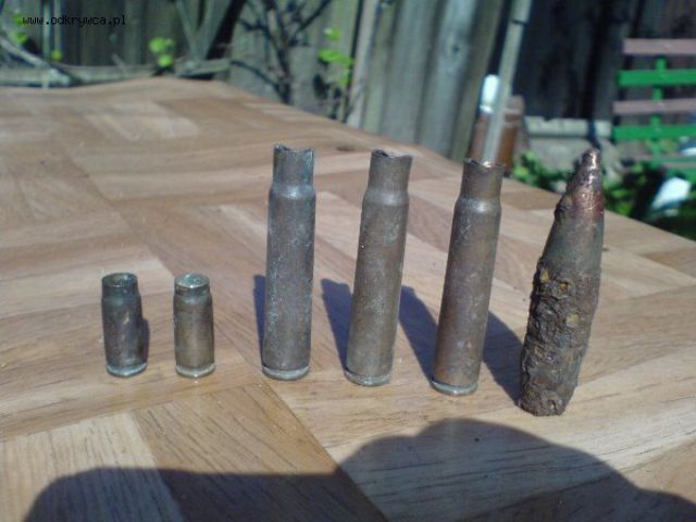

profos Napisano 5 Maj 2007 Napisano 5 Maj 2007 pocisk z piwszej fotki to chyba pocisk 14,5 mm przeciwpancerno-zapalający z rusznicy p-panc (radziecki)

Loslau Napisano 7 Maj 2007 Napisano 7 Maj 2007 No no, panie profos...Tylko pogratulować fachowej terminologii" :)Ale po kolei;łuski;Od lewej; 2 łuski 7,62 x 25 wz.30.Amunicja zaprojektowana do pistoletu TT wz.30,ale w większej mierze używany w pistoletach maszynowych PPS i PPSZ.(a więc nie tylko z pepeszki")dalej, 3 łuski 7,92 x 57 systemu mauser.Wystrzelone z karabinu maszynowego.Oraz pocisk przeciwpancerno-zapalający do Rosujskiej Rusznicy przeciwpancernej PTRD/S.dalej... stabilizator lotu pochodzący najprawdopodobniej z Rosyjskiego granatu moździerzowego O-832D kal.82mm.(lotkami" panie profos gra się w darta)dalej... Zapalnik systemu Kowesznikowa do Rosyjskiego obronnego granatu ręcznego typu F-1.(... a Ruskie to są pierogi)Na koniec Rosyjski nabój 7,62 x 54R systemu mosin.(obok naboju systemu mauser)I jeszcze gwoli ścisłości zasady działania zapalnika systemu Kowesznikowa...Po pierwsze iglica w tym zapalniku (zapalnik systemu Kowesznikowa) zostaje zwolniona nie po wyjęciu zawleczki, lecz po zwolnieniu kapturka zabezpieczającego wraz z łyżką.(następuje wtedy zwolnienie metalowych kulek które podtrzymująnapiętą iglicę.)Iglica nakłuwa spłonkę zapalającą, powodując zapalenie się masy opóźniającej (ścieżka prochowa).Po wypaleniu sie ścieżki prochowej następuje detonacja tetrylu w detonatorze zapalnika niosąc za sobą detonacje materiału kruszącego wewnątrz skorupy granatu(trotyl).To tyle, polecam uczyć się, i stosować nazw fachowych.Forum tematyczne tego wymaga.Pozdrawiam.

maniek2-z Napisano 5 Maj 2007 Autor Napisano 5 Maj 2007 CO to za pociski?Znalazłem je w tym samym okopie.

profos Napisano 5 Maj 2007 Napisano 5 Maj 2007 fot1: od lewej: dwoe łuski z pepeszki, trzy łuski mausera wystrzelone z MG 42 ( charakterystyczne wgięcie na szyjce)fot2: lotka z granatu moździeżowego (już po eksplozji - bezpieczna)fot3: zapalnik do ruskiego f1 fot4: ruski nabój do mosina (z lewej) i nabój do mausera ( z prawej)
