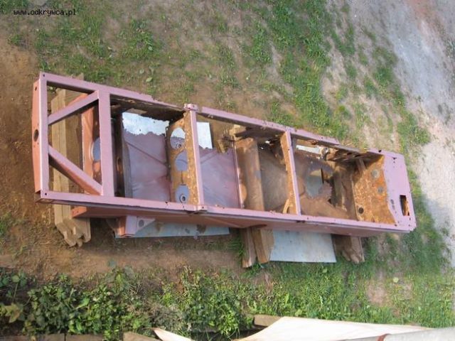

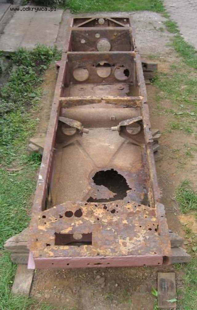

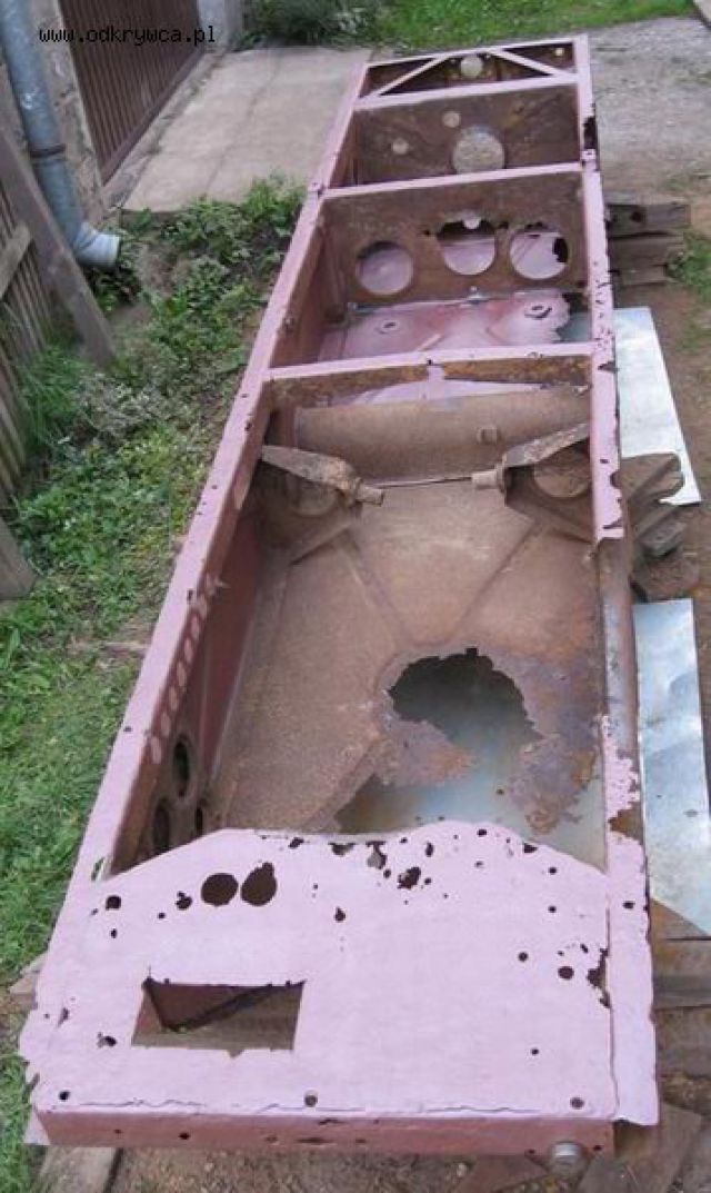

Lemeryt Napisano 31 Sierpień 2007 Autor Napisano 31 Sierpień 2007 Po odkręceniu wału i oczyszczeniu ramy wrak „schudł” do tego stopnia, że sam obracam go na drugą stronę. Po poprzednich doświadczeniach konserwacja środka to czysta przyjemność. Blacha nie miała styku z ziemią, częściowo zachowała się farba.

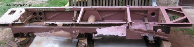

Lemeryt Napisano 31 Sierpień 2007 Autor Napisano 31 Sierpień 2007 Częściowo wyjaśnił się powód zniszczenia jednego z boków. Poza korozją przyczynili się do tego złomiarze. Ewidentnie widać przecięcie stalową liną bocznego ceownika, pourywana jest też większość elementów za które można było tę linę zaczepić. Na zdjęciach stan ramy w jakim jest dzisiaj.
Lemeryt Napisano 31 Sierpień 2007 Autor Napisano 31 Sierpień 2007 Może kolejny będzie bardziej kompletny :) Ale najpierw trzeba skończyć tego.

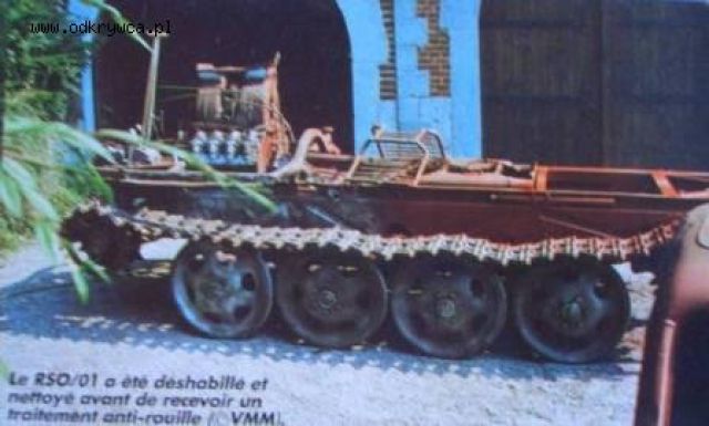

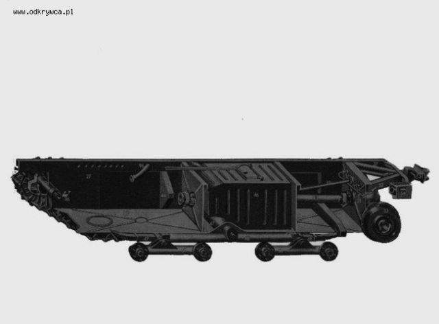

Lemeryt Napisano 31 Sierpień 2007 Autor Napisano 31 Sierpień 2007 I na koniec pytanko, może ktoś wie co to było ? Gdzie był zamocowany ten radiator widać na poprzednich zdjęciach. Myślę że pierwotnie był cały zabudowany blachą, mógł więc nagrzewać jakąś ciecz (silnik RSO był chłodzony powietrzem). Na zdjęciu widoczne wyjścia dwóch rurek i otwory w ramie przez które te rurki przechodziły. Może szły tędy spaliny, ale to coś jest zamontowane przed silnikiem, a tłumik był zamontowany dokładnie z drugiej strony pojazdu. Wszelkie sugestie mile widziane.Pozdrawiam
Kiler Napisano 31 Sierpień 2007 Napisano 31 Sierpień 2007 Lemeryt co chcesz zrobic z tym podwoziem? Tylko zakonserwowac i wyeksponowac czy probowac odbudowac pojazd na jego bazie?
Lemeryt Napisano 31 Sierpień 2007 Autor Napisano 31 Sierpień 2007 Kolego Kiler - po konserwacji, dorobieniu i wspawaniu brakujących elementów ramy wyeksponujemy to co mamy. Oczywiście będzie część ekspozycji pokazująca jak to wcześniej wyglądało, model, zdjęcia, baner z wydrukiem, ale to jeszcze trochę potrwa. Równocześnie staram się pozyskać jakieś części aby uatrakcyjnić ekspozycję, a potem może…….zobaczymy. Pozdrawiam

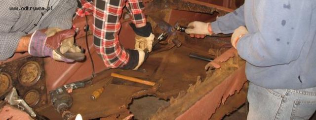

Lemeryt Napisano 1 Wrzesień 2007 Autor Napisano 1 Wrzesień 2007 Witam. Dzisiaj pracowało się znacznie raźniej, bo w towarzystwie. Udało się w znacznym stopniu wyczyścić wnętrze wraku, jak i podprostować na gorąco niektóre elementy. Podziękowania dla Sczepcia,Pawła i Mateusza za pracę w ciężkich warunach.

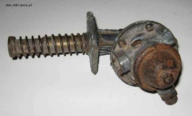

Lemeryt Napisano 1 Wrzesień 2007 Autor Napisano 1 Wrzesień 2007 Dzięki Lokfanowi z którym pracujemy od początku nad tym projektem, mamy pierwszą część do przyszłej ekspozycji. Udało Mu się zdobyć i zidentyfikować pompę paliwową do RSO w dobrym stanie.

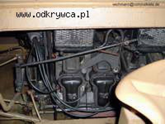

Lemeryt Napisano 1 Wrzesień 2007 Autor Napisano 1 Wrzesień 2007 Nie widać. Może tak:http://www.rommelkiste.de/Fahrzeuge/rso/rso_16.jpg
