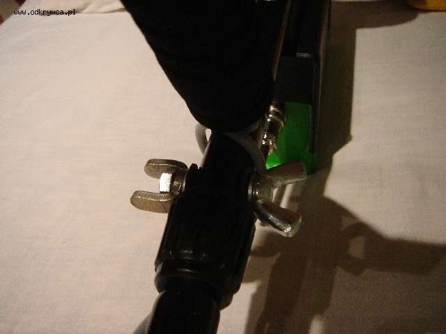

tomekk Napisano 26 Maj 2008 Napisano 26 Maj 2008 Witam!Widzę że wszyscy nadal żądni wiedzy na temat proximy.Powiem tak przed proximą chodziłem z paroma modelami armandów oraz solarisem. 1. BudowaW porównaniu do solarisa jest wyważony o wiele lepiej, co do mocowanie tuż przy chwycie jest ono moim zdaniem za słabe i nie gwarantuje super stabilności , przez co zmieniłem je na standardowe mocowanie na śrubę, montuje się może ciut dłużej ale za to chodzi się stabilniej. Co do wyświetlacza to wszystko ładnie ale membrana okrywająca wyświetlacz jest według mnie trochę za słaba gdyż bardzo jest podatna na ugięcia. ( przez co trzeba uważać żeby nią o coś ostrego nie zachaczyć). Co do reszty moim zdaniem wszystko jest w porządku , może poza jednym, proxima jest składana na 3 części w przeciwieństwie do solarisa ale nie nie zwiększyło to jej poręczności gdyż dalej muszę brać ze sobą wielki plecak gdyż rurka odchodząca jest nadal długa, więc małe plecaki typu kostka odpadają.( z góry mówię że są to spostrzeżenia z prazy w trybie dynamicznym gdyż takiego z reguły tylko używam)2.PoszukiwaniaNa pierwszy bój wybrałem się z Proximą na monetkowe pole na które wcześniej już uczęszczałem z solarisem. Od razu widać różnice jeśli chodzi o identyfikacje znaleziska, mianowice w solarisie mieliśmy 12 kwadracików, tutaj zakres identyfikacji jest o wiele większy, jeśli ktoś chce wybierac gurbe monety miedziane bądź srebrne to praktycznie niczego innego może nie kopać, wszystkie sygnały od 70 wzwyż to coś z naprawdę dobrego metalu ( takie są moje spostrzeżenia ) , można omijać polmosy które dają sygnał około +50 , szrapnelówki również dają sygnał mniejszy od 50, wiadomo tym sposobem tez trochę omijamy gdyż np moneta taka jak aluminiowe 10 groszy z PRL czy 2 grosze z II RP da sygnał w okolicy 40 i tutaj z identyfikacją nie jest aż tak różowo, ale wsyzstkie miedziane medaliki, kopiejki, grosze z zaborów ( to co akurat ja wykopałem na pierwszym wypadzie) z guzkiem włącznie daje czysty klarowny sygnał w okolicy +70 lub więcej.Co do stabilności wykrywacza, to chodziłem na maksymalnej czułości , teren był miejscami podmokły lecz wykrywacz czy na mokrej glebie czy trawie się nie wzbudzał (nie wiem jak u innych użytkowników ale mój egzemplarz nie).Co do zasięgów to tak jak pisano wcześniej trochę lepsze od solarki. Co do testów na militaria to ciężko mi się wypowiadać gdyż na razie byłem tylko na kolorze, ale jak pójdzie z militarką też napiszę.Z testów ogrodowych wynika że odłamki można oczywiście wyrzucić dyskryminacją i szukać jak to producent pisze bagnetów i hełmów , ale po odrzuceniu odłamków gubimy części od np, zamka od mausera, i w tym przypadku odróżnienie czy to duży odłamek czy zamek od mausera jest ciężkie, aczkolwiek robiąc testy odłamki wielkości zamka od mausera dawały sygnał w dolnym zakresie fazy sygnału niższy , więc może to jest jakiś sposób. Ale jezeli nastawiamy się na hełmy , bagnety ,klamry , itp. nie bacząc na mniejsze pierdoły żelazne" to dyskryminacja działa jak należy.3. SygnalizacjaCo do monet to jest to konkretny sprecyzowany sygnał bez rozpiętości fazowej sygnału, zaś do przedmiotów takich jak puszka pokazuje się rozpiętość fazową sygnału oraz średnia wartość takowego sygnału. Np robiąc testy na bagnecie pruskim m71 , widać iż składa się on z dwóch metali z kolorowej rękojeści która daje wysoki sygnał na plusie oraz ze stalowego ostrza które daje sygnał ujemny, jest to zawsze podpowiedź ze jedna warto kopać.To tyle z moich spostrzeżeń z pierwszego wypadu.Pozdrawiamtomekk
tomekk Napisano 26 Maj 2008 Napisano 26 Maj 2008 a oto i moje usprawnione mocowanie tuż przy gąbce ;) , to drugie bliżej sondy jest stabilne i jego nie zmieniałem.Pozdrawiamtomekk
