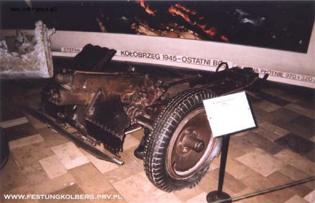

Lobo26 Napisano 23 Styczeń 2007 Napisano 23 Styczeń 2007 Oto le.I.G.18 z kolobrzeskiego muzeum.Mocno zniszczone bo do 1974r leżało na dnie kanału portowego.

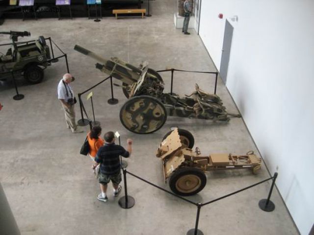

maru Napisano 24 Styczeń 2008 Napisano 24 Styczeń 2008 Ma moze ktos wiecej fotek tego Le IG 18 z muzeum Dday w New Orleans

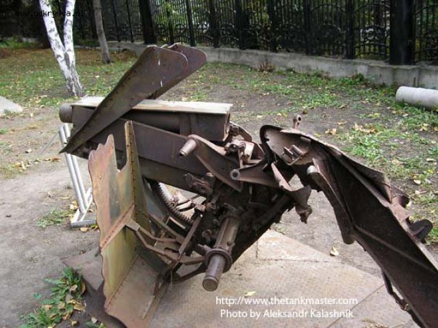

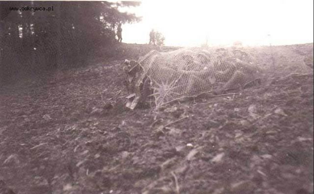

maru Napisano 25 Styczeń 2008 Napisano 25 Styczeń 2008 gdzies w Rosji moze ktos bedzie wiedzial gdzie dokladniej.....
