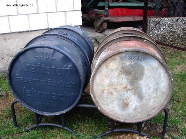

Leśny Władek Napisano 4 Luty 2007 Napisano 4 Luty 2007 Dla porównania beczka Wermachtu i beczka polska na stojaku

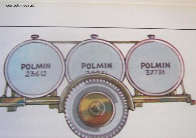

Leśny Władek Napisano 4 Luty 2007 Napisano 4 Luty 2007 Rysunek przyczepy paliwowej zamieszczony w Księdze Kawalerii Polskiej" autor:Henryk Smaczny

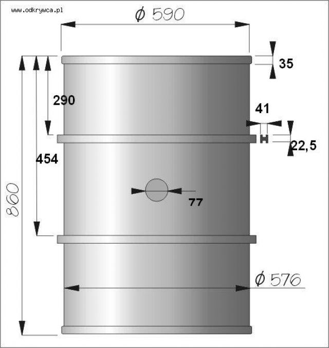

Leśny Władek Napisano 5 Luty 2007 Napisano 5 Luty 2007 Rozumiem że cały czas chodzi o wymiary beczek, zmierzę je jutro i podamPozdrawiamMirek

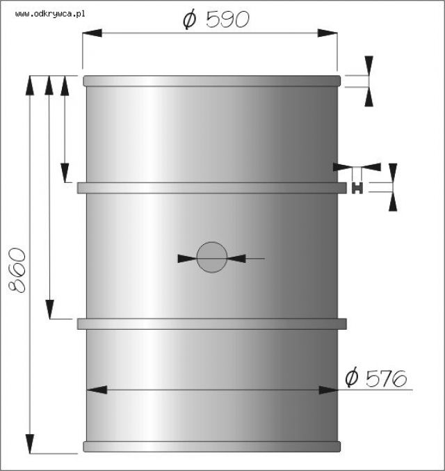

Leśny Władek Napisano 6 Luty 2007 Napisano 6 Luty 2007 Polska beczka 200lwysokość 860mmśrednica 590mmobwód 1810mm
cieciwa Napisano 6 Luty 2007 Napisano 6 Luty 2007 :) pięknie dziękujemy:)Ale mamy jeszcze kilka pytań:- jaka jest średnica pierścieni ?- jakie są odległości pierścieni od krawędzi i między nimi ?- jaki jest kształt pierścieni wzmacniających ? L" czy T" ?i jakie są ich wymiary?- o ile jest dno odsunięte od krawędzi beczki?
JoncaA Napisano 6 Luty 2007 Napisano 6 Luty 2007 Leśny Władku, a dużą by ci to zrobiło fatygę, gdybyś zmierzył i naniósł wymiary na ten rysunek?

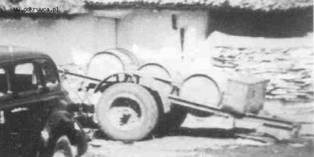

Gebhardt Napisano 7 Luty 2007 Napisano 7 Luty 2007 Mnie sie te beczki wydaja raczej spore wiec moze to wlasnie 500 litrowki. Ale sie nie upieram.
Gebhardt Napisano 7 Luty 2007 Napisano 7 Luty 2007 Ta sama ciezarowka (transporter czolgow) i chyba te same beczki.
Gebhardt Napisano 7 Luty 2007 Napisano 7 Luty 2007 Zwykle 200 litrowki na przyczepie benzynowej. Wszystkie powyzsze fotki z abumu Jazdowskiego, IPiMS.
Leśny Władek Napisano 7 Luty 2007 Napisano 7 Luty 2007 Obręcze wykonane sa z dwuteownika -wymiar podany na rysunkuDno odsunięte jest od krawędzi 32,5 mmDennica płaska ( w beczkach niemieckich lekko wypukła)
cieciwa Napisano 7 Luty 2007 Napisano 7 Luty 2007 Leśny Władku, bardzo, bardzo dziękujemy :)Piszę chyba nie tylko w swoim imieniu.P.S.I bardzo przepraszam, za przekręcenie nick-a.

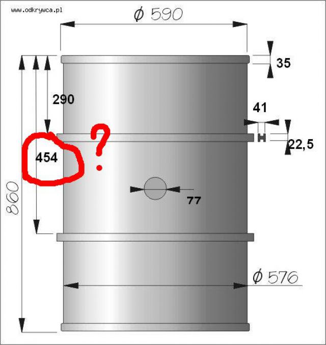

cieciwa Napisano 9 Luty 2007 Napisano 9 Luty 2007 Czy tutaj aby nie ma błędu ?860 - 454 = 404 a to będzie zupełnie niesymetryczne ...no i brakuje odległości osi wlewu od dna.

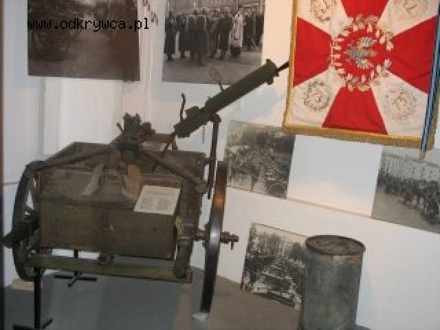

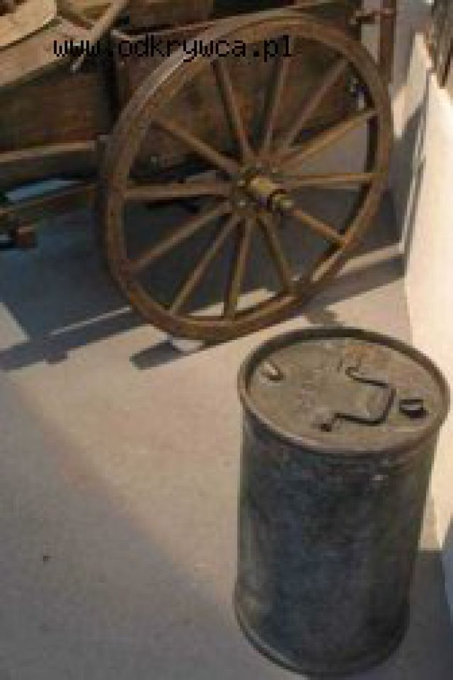

[1920]przemo Napisano 12 Luty 2007 Napisano 12 Luty 2007 Do muzeów nie uczęszczacie, a jak już to zwiedzacie je niedokladnie- HORNET był i beczki nie wypatrzył. Na wystawie w Muzeum Śląskim w Katowicach jest eksponowana 50l- Suchodlewu, jest tu też tabliczka znamionowa podobnej Światowida. Beczka sygnowana WOJSK.,była stosowana w wojskach lądowych- WBPM. Widać je na prezentowanych powyżej zdjęciach w położeniu pionowym w tyle przyczepek paliwowych. Duża POLMIN’u 200l. będzie tu prezentowana już wiosną.
[1920]przemo Napisano 12 Luty 2007 Napisano 12 Luty 2007 Tu fragment wystawy w Muzeum Śląskim z beczką 50l WOJSK.
Leśny Władek Napisano 12 Luty 2007 Napisano 12 Luty 2007 Przepraszam za pomyłkę, ale nie myli się tylko ten ,kto nic nie robi.Odległość od krawędzi do drugiego pierścienia to 547.5mmOdległość od krawędzi do osi otworu wlewowego to 430mmŚrednica korka to 77mm a otworu 61mmw korku otwór ślepy kwadrat 22/22mm na klucz. POzdrawiamMirek
Gebhardt Napisano 12 Luty 2007 Napisano 12 Luty 2007 Gwoli pedantycznej scislosci to 50l to byla juz 'banka' a nie beczka w owczesnej nomeklaturze :)
Hornet Napisano 12 Luty 2007 Autor Napisano 12 Luty 2007 Przemo istotnie nie dostrzegłem tej bańki...... przyznaję,ale głownie interesowały mnie części od TKS-a i 7TP oraz magazynki z nkm-a.Było dużo dyskusji o braku ekspozycji lotniczej i wkładu Cementowni Grodziec"(Solway)Pozdrawiam
[1920]przemo Napisano 15 Luty 2007 Napisano 15 Luty 2007 Bańka, biedka wz.33 wraz z kopią sztandaru 73 pp.To powinieneś odwiedzic wystawę jeszcze raz. Zapraszam kilka nowych ciekawych eksponatów od otwracia zostało dołozonych.Pozdrawiam
