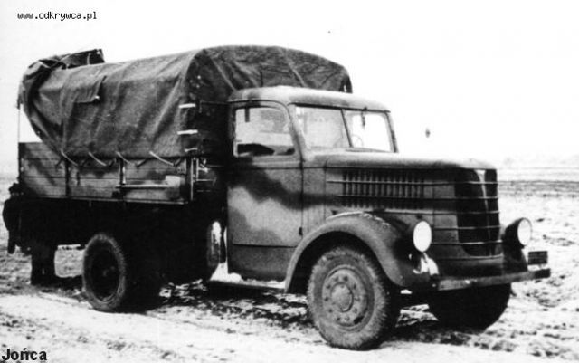

pnz59 Napisano 6 Luty 2007 Napisano 6 Luty 2007 Przykro mi roczarować, ale z produkcji 202 zrezygnowano. W każdym razie została ona zawieszona. Nie było potrzeby produkcji kolejnego pojazdu. Nasi decydenci nie dali się wpuścić jak sowieci, gdzie była masa cała różnego rodzaju broni i części pasujących li tylko do jednego modelu czy wręcz wersji. To m.in. rozłożyło ich w okresie początkowym tzw.wojny ojczyźnianej. Ostatecznie do produkcji zatwierdzono na podstawie dokumentów następujace pojazdy polskiej konstrukcji: 303, 222, 603, 703/713, 342/343, 322. W późniejszym terminie : 723, 403L/S, 627. Ciekawostką jest to, że znalazłem informację, iż na bazie 703 robiono projekt samochodu opancerzonego. Jednak nic więcej na ten temat nie ma!P.Z.
cieciwa Napisano 6 Luty 2007 Napisano 6 Luty 2007 Pnz59,- 303 to samochód terenowy - osobowy- 222 to półgąsienicówka- 703/713 to ciężarówki- 342/342 to ciągniki kołowe- 322 to także mały ciągnik- 723 to autobus- 403 to samochód osobowy cywilnyale co to jest 603 i 627 ?

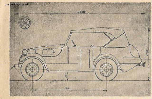

evanger Napisano 6 Luty 2007 Napisano 6 Luty 2007 Racja... Wstyt się przyznać ale pomyliłem PZInż. 202 z PZInż. 222 :)Trochę szkoda PZInż. 202 i PZInż. 152. Z drugiej strony polska armia nie miała zbyt rozbudowanych sił panc-mot. Swoją drogą niemcy w czasie wojny wykorzystywali całą masę zdobycznych pojazdów i raczej nie mieli problemów logistycznych. O większości pojazdów słyszałem, natomiast PZInż. 627???Hmmm... z rysunku przypomina zmodernizowaną, uterenowioną wersję Łazika Polskie FIAT 518???
pnz59 Napisano 7 Luty 2007 Napisano 7 Luty 2007 Do błędu przyznać się nie jest wstyd! Zaś co do szkody"... Cóż wówczas nasi decydenci myśleli pragmatycznie. Po co budować 152 skoro z reszty odzinki" zrezygnowano. Koszt byłby zbyt wysoki. Podobnie rzecz miała się z 202! Sprawa prosta - chodziło o unifikację! Pojazdy 603/703/713/723 miały do 85% części wspólnych, 342/343 - 58%. Nieco niższe 222. I nie chodziło li tylko o logistykę ale o koszty. Do dziś wiadomo, że im więcej typów tym są droższe. II RP kasy miała mało więc trzeba było ją rozsądnie wydawać. Pomijam fakt, że dzięki temu powstały super nowoczesne konstrukcje. Jak weźmie się na celownik odmianę 703 trzyosiowego (czy czegoś to panom nie przypominałoby?) to... Budowa 202 o całkiem nowej konstrukcji byłaby w tym przypadku mało rozsądna skoro jej rolę mógł bez większych problemów przejąć PZInż.342. Odnośnie zaś 627 to posunięcie również było genialne. Budowa osobowych 303 była nieekonomiczna. Był to pojazd po prostu drogi (pierwsza seria po 18.000 zł, a przypominam, seryjne 703/713 miały kosztować 10-12.000 zł). Dlatego też dla niższych dowódców był przewidziany pojazd prosty i tani jak jeep czy kubelwagen, budowany na zespołach i przy wykorzystaniu części będących już na rynku. Pewne przy seryjnej produkcji można byłoby za te same pieniądze zamówić 3-4 pojazdy typu 627. Było o co się bić! Szkoda, że wielu histeryków" nie rozumie, iz bez odpowiednich funduszy nie da się stworzyć nowoczesnej armii. Zarzuty odnośnie braku zrozumienia dla motoryzacji WP, usprawnienia łączności, budowy nowoczesnych samolotów, czy czołgów są bzdurne. Dokumenty w CAW mówią coś całkiem innego. Rozumieć rozumiano doskonale! Brak było jednak środków. Wozy konne w kolumnach taborowych można było zastąpić 3 kolumnami samochodów ciężarowych ale trzeba było je zbudować, utrzymać, wyszkolić obsługę, zapewnić paliwo. Konie i wozy były! Mity o zatkanych taborami drogach są dość rozpowszechnione. Tak było ale dotyczyło to głównie taborów oddziałowych lub kolumn mobilizowanych przez poszczególne pułki. Kolumny dowodzone przez oficerów taborowych funkcjonowały doskonale i nie było one zatykaczami dróg. Tych oficerów broni było po prostu za mało. No ale to na inna dyskusję.P.Z.
