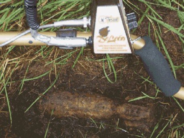

florek zaspa Napisano 4 Październik 2006 Napisano 4 Październik 2006 mam leona i niemam z nim problemów miałem u maxa i brak było wyświetlacza który naprawde jest użyteczny w leonieniemam zamiaru go zamieniać na żaden inny a z militarką czy drobnicą niemam problemów, łapie wszystko to na co mu pozwole to znaczy jak se dyskrymke ustawie
florek zaspa Napisano 4 Październik 2006 Napisano 4 Październik 2006 oczywiste że nie tykam sie takich niespodzianek aż mi ciarki po plecach brrrrr jak se przypomne moment odkrycia. paskuctwo obrzydlistwo

Igomas Napisano 5 Październik 2006 Napisano 5 Październik 2006 Witam. Moge szczerze polecic Leona. Byl to moj pierwszy wykrywacz ktory mialem w reku... i aktuy;anie tez z nim latam, chociaz nie za czesto :) Od monet. lusek, niesmiertelnikow, po np. maierke, kubek, niewybuchy ;/ itd... Moze pozniej ztrobie zdjecia, i wtsawie fanty. Ale generalnie, monetki, militaria... extra xD
