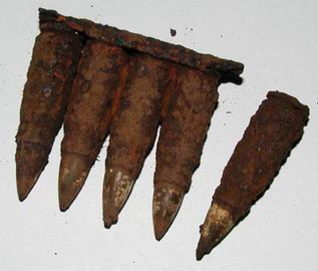

Witam wszystkich. Mam pytanie - ostatnio trafiła w moje ręce łódka" amunicji do szturma, jedna z kilku wykopanych na Lubelszczyźnie. Powtarzam - łódka! Pięć sztuk naboi, żelazne łuski, przyrdzewiałe do siebie i umieszczone w łódce. Naboje wyglądają na szturma, na 99%. Dlaczego są w łódce, czy to może być np.amunicja używana do innego typu broni?

Witam. To łódka a raczej podajnik ułatwiający ładowanie magazynka.Pojdyncze pakowanie nabojów jest czasochłonne a użycie podajnika znacznie skraca tę czynność. Jednym ruchem do magazynka można załadować kilka nabojów.
mmichu: zgadza się ułatwia ładowanie, jednak trzeba by to sprawdzić na jakims magazynku so sturma. Jeśli mial zbyt mocną sprężynę to było by zbyt trudno. Częśc współczesnych magazynków ma takie rozwiazania, ale np kałacha z łódki to nie wiem czy da się napełnić? (Jes tu jakiś wojskowy? niech spróbuje)
Znajdowałem sturmy powkładane w zwykle łódki mauzerowaskie i raczej sądzę że robili to zołnierze, aby noszona amunicja luzem nie wypadała i nie grzechotała po kieszeniach, to taka moja spekulacja.
Wielkie dzięki za pomoc, chociaż na razie potwierdzili tylko Panowie moje przypuszczenia. Tej łódkowanej amunicji było sporo, ładowniki wyglądają na przystosowane właśnie do tej amunicji, a nie zaadaptowane np. z mausera. Ktoś mówił mi, że może jest to amunicja wykorzystywana przez sowietów, ale nie mam pojęcia, do jakiej broni.
Łódkowana była amunicja pośrednia ZSRR do karabinu samopowtarzalnego SKS. Taka sama jak do kałacha, łódki na 10 naboi. Jaśli trafiłeś ją na byłym poligonie to może być to.

Na http://claus.espeholt.dk/mp44.htm napisano że amunicja była łódkowana (pod koniec wojny juz nie), choc nie ma informacji w jakim celu. Jest też fotka specjalnie ukształtowanej łódki" do ładowania magazynków.
Na 100% amunicje do szturma wkladano tez w lodki. Robil to producent. To ulatwialo przenoszenie i ladowanie. W lodce bylo po 5 sztuk naboi. Tez takie znajdowalem. Jutro podam tutul ksiazki, w ktorej o tym czytalem.

w sumie nic ciekawego -wykopalem łodek z szturmiakami juz sporo. dzieki lodkom zachowuja sie bicia na ammo bo to chyba wszystkie stalowki. łódka sluzyla do szybkiego ladowania . podajnik o analogicznym ksztalcie jak k98

Łódki z amunicją do MP44 zdarzają się często. Łódka jest standardowa ,taka sama jak przy amunicji 7,92 x 57 Mausera.
2 lata temu w Stegnie na Mierzei Wiślanej wykopałem w dołku około 2000 szt. amunicji do szturma" właśnie w stalowych łódkach. Prawie wszystkie przeżarte rdzą ,ale te ,które były najgłębiej tj. w piasku miały jeszcze farbę. Nawet najbardziej zardzewiałe łuski po wyjęciu z łódek mają bicia. Pewnie łódki ułatwiały napełnianie magazynków i transport amunicji.
