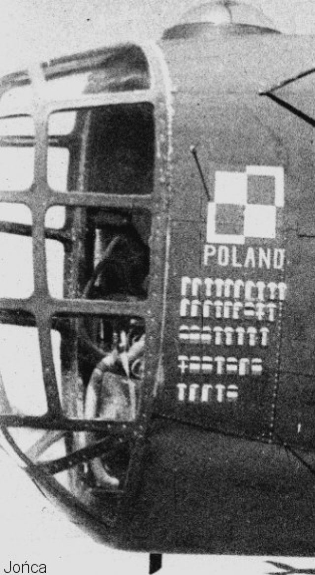

JoncaA Napisano 22 Sierpień 2006 Napisano 22 Sierpień 2006 Kurczak, jestem ostatni do rzucania w ciebie kamieniem, zreszta i w Muzeum tez. Ja nie widze tak ortodoksyjnie jak G.Cz. (jego prawo) i pewien jestem, ze dobrze sie stalo, ze w Muzeum stoi mniej czy wiecej poprawna replika, a w kiosku mozna kupic modelik. I jesli zadaje jakies pytania, to dlatego, ze chcę wiedzieć, a nie żeby dezawuować. To co zrobilo Muzeum jest godne podziwu, ewentualne kiksy kompletnie nie maja znaczenia - bo istnieje jeszcze coś takiego, jak pryzmat celu. A cel jest osiagniety.

Grzegorz Czwartosz Napisano 23 Sierpień 2006 Napisano 23 Sierpień 2006 Domyślam się piekła po Liberatorze B Mk II i domyślam się argumentacji, że to przecież zdjęcie jakoby EV978 z kpt. nawig. Władysławem Krywdą. Tylko skąd to wszystko wiadomo? Czy widać gdzieś ten samolot na jakiejś fotografii w całości od dziobu po rufę i z wyraźnym numerem ewidencyjnym?Na fotografii z postu Qrczaka, dobrze w końcu znanej z niejednej polskiej książki, jest ta mała antenka, o której wspomniałem. Skoro (niby) Krywda, to by (niby) oznaczało, że to załogant kpt. Michała Goszczyńskiego. I teraz patrzymy na inną fotografię (niby) załogi Goszczyńskiego i (niby) samolotu EV978 – na fotografię od dziobu samolotu (w ww. książce A. Morgały, str. 395). I antenki nie ma. A skoro nie ma antenki – to i nie ma cudów. Coś jest nie w porządku z tymi fotografiami i ich opisami.A może ktoś ma jeszcze wyraźniejsze zdjęcie tego nosa z Krywdą? Może jest tam wyraźniejszy pas blachy tylko jest dokumentnie zamalowany rzędami bombek?Nikt tego nigdy porządnie nie zbadał i mamy takie „kwiatki”, jakie mamy, że prawie nic nie wiadomo o sprzęcie 1586. eskadry i skąd zbieraniną on był. PSP nie odróżniały Liberatorów Mk III i Mk VI, Andrzej Morgała – za kancelistami 1586. eskadry – z części z nich nieprawidłowo zrobił Liberatory Mk V i tak to jedzie przez dekady. Taki układ okien/anten/blach poszycia części nosowej, jaki widać na samolocie z kpt. Krywdą (jeśli to on?) podaje Ian Huntley w Aviation News, Vol. 5, No. 21, „The RAF’s B-24 Liberators”. Z kolei Owen Thetford („Aircraft of the Royal Air Force since 1918”) w numerach ewidencyjnych Liberatorów B Mk II niczego nie wspomina o fakcie dokupienia przez RAF 23 z nich, których wcześniej RAF nie chciały i tylko dlatego wzięły je USAAF – pisze o tym operator bazy danych USAAF Joe Baugher. Potem się RAF-owi odwidziało i zapragnął jednak swoich B Mk II, ale numery ewidencyjne już były przyznane wcześniej tylko pod pierwszą partię tych samolotów. Jakie były numery tych dodatkowych 23 samolotów i gdzie one trafiły nikt niestety nie podaje. Może je właśnie „rozparcelowano” po takich różnych mniej typowych eskadrach, żeby nie destandaryzować dywizjonów? Może im nadano numery EV... właśnie od Liberatorów Mk VI?A wiecie, co jeszcze dodatkowo mogłoby wskazywać na to, że tam, gdzie siedzi (niby) kpt. Krywda to może być nos odkupionego od USAAF Liberatora B Mk II? I to może być wręcz dowód koronny. Pod tą główną długą trójkątną szybą czołową jest nie pomalowana prostokątna blacha. Jest to ewidentnie zaślepka po jarzmie amerykańskiego km-u. Brytyjskie Liberatory B Mk II miały w tym miejscu szybkę – nigdy karabin. Za to Amerykanie w odrzuconych początkowo przez RAF końcowych egzemplarzach B Mk II wstawili sobie w to dolne okienko właśnie półcalówkę i tak wysłali te Liberatory na swoją wojny. Wszystko jest tu logiczne i ma swoje uzasadnienie w tym, co widać. Luki i bałagan są tylko w numerach seryjnych i ewidencyjnych oraz w polskim nazewnictwie wersji Liberatorów.
Qrchak Napisano 23 Sierpień 2006 Napisano 23 Sierpień 2006 Grzegorz Czwartosz napisał:Panie Qrczaku – niech Pan przestanie rozsiewać te kosmiczne bzdury o odcinanych wieżyczkach od „J” i dostawianych na Hermol nosach od „D”. Niech Pan sobie kupi plastikowe modele Liberatora „D” i „J” i niech Pan odetnie temu „J” nos i spróbuje dolepić mu nos od „D” to może łaska boska na Pana spłynie i przestanie.Modele plastikowe nie są dla mnie miarodajne.Grzegorz Czwartosz napisał:Trzeba by roznitować kadłub B-24J do centropłata i wymienić na tym odcinku wszystkie wręgi, żeby pierwszą wręgę nosową doprowadzić do kształtu i wymiarów nosa od „D”.Owszem, jeżeli ktoś lubi sobie komplikować życie można i w ten sposób, ja dopasował bym szklarnię do kadłuba, ale przecież nie mam o tym zielonego pojęcia. Poza tym nie twierdzę że to jest szklarnia od D.Na tym zdjęciu które pokazałem widać że łączenie kadłuba ze szklarnią nie wygląda na fabryczne, to tyle.

JoncaA Napisano 23 Sierpień 2006 Napisano 23 Sierpień 2006 G.Cz - trochę żeś się rozpędził po mojemu, ale że dawno temu interesowały mnie samoloty i z pewnością nie jestem z wiedzą na bieżąco - polemiki nie podejmę. Na skanie obok masz trochę wyrażniejsze szwy - lepszego skanu ci nie zrobię, bo to z wglądówki, a negatywów nie odszukam w rozsądnej przyszłości...
Grzegorz2107 Napisano 23 Sierpień 2006 Napisano 23 Sierpień 2006 G.Cz - trochę żeś się rozpędził po mojemu,I po mojemu. To że się mylisz co do MK.II to niestety możliwe. Maszyny wyprodukowane w 1941 roku. Ich części nosowe były przedłużone nie o 914 mm, ale 790mm...ale w stosunku do Mk.I. Nie miały na znanych mi zdjęciach tych charakterystycznych rurek Pitota. Antenka" na pn-zach od szachownicy to raczej element uławiajacy zawieszanie osłon oszklenia przez naziemny personel. Twoja pewność, że trzeba było roznitować pół kadłuba , aby zamiast wieży zamontować oszklenie nie jest do obrony. Roznitowanie połączenia między wręgami i dołączenie w to miejsce drugiej, innej sekcji , nie przekracza możliwości zakładów naprawczych. Liczne modyfikacje dziobów B-24 są dowodem , że było to możliwe.A na jednym ze zdjęć widać też wyraźnie, że segment za oszkleniem był na nowo malowany, bo jest ciemniejszy niż reszta maszyny. Coś było robione...Tylko co? Ma typowe rurki Pitota dla wersji J. Ze wspornikami. Kolejny przypadek? Czy może dowód na to, że to nie jest zwykłe D...?

Grzegorz2107 Napisano 23 Sierpień 2006 Napisano 23 Sierpień 2006 Bałagan w numerach jest udowodniony.Ja natomiast na zdjęciu widzę małe okienko za i tuż poniżej kabiny pilotów. Ma ono wypukłą szybkę, spotykaną na J. W pierwszych wersjach było płaskie...

JoncaA Napisano 23 Sierpień 2006 Napisano 23 Sierpień 2006 aha, a ze to zdjęcia GR-R, EV978 z Neciukiem" podwazyc sie nie da - przynajmniej mnie nie da sie zwariowac, bo mialem oryginalny negatyw (w jednym odcinku) w rekach, a nawet w moim powiekszalniku marki Krokus. Calego samolotu z czytelnym jednoczesnie i dziobem i zadkiem rzeczywiscie nie ma, ale sekwencja zdjec na negatywie jaka byla , taka byla i cudow nie ma. Mogby ktos zacytowac to zdjecie z Morgaly - bo ksiazki pod reka nie mam i nie wiem o czym mowa..
