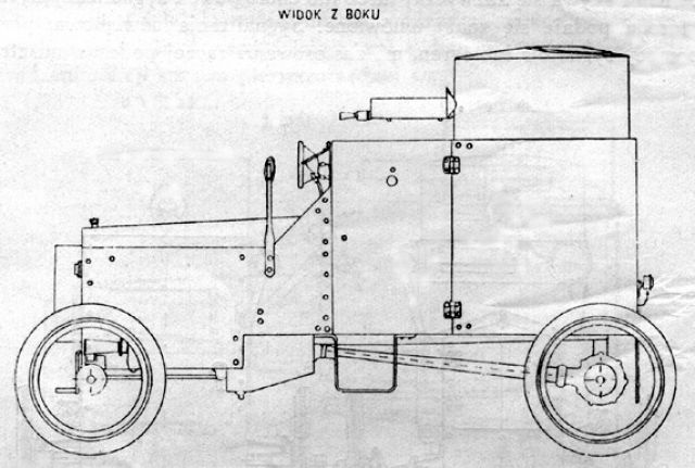

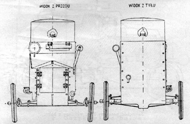

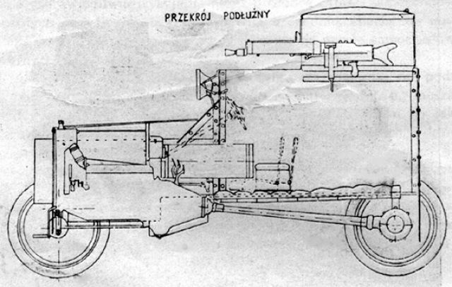

balans Napisano 8 Lipiec 2006 Napisano 8 Lipiec 2006 A teraz rysunki w trzech rzutach, niestety niezwymiarowane.
balans Napisano 8 Lipiec 2006 Napisano 8 Lipiec 2006 Rzut boczny, wyraźne różnice w w budowie zarówno wieży jak i drzwi do przedziału bojowego, w stosunku do tego ze zdjęcia - pojazd seryjny?

michalmiazga Napisano 8 Lipiec 2006 Autor Napisano 8 Lipiec 2006 Mietek - daj znać jak coś się dowieszMark - świetna strona, dokładnie o to chodziło, WIELKIE DZIĘKI! Balans - ksiązkę którą masz przeglądałem i najciekawsze rzeczy mam zkserowane. Przeoczyłem natomiast akapit o maskowaniu. Jeśli się nie mylę dotyczy on jednak generalnei saomchodów pancernych, a nie Forda?Rysunki które zameszczasz są rysunkami niedoszłego następcy Forda Tf-c (oba pojazdy są zresztą dość podobne). Ciekawa sprawa, że niektórzy autorzy prawdopodobnie bazując na tych rysunkach popełnili błędy przygotowując rysunki i modele tego samochodu. Niestety powszechnie dostepne w literaturze rysunki zawierają kilka błędów.

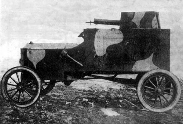

balans Napisano 8 Sierpień 2006 Napisano 8 Sierpień 2006 GRATULACJE!P.S.Wątek gdzieś mi umknął" i nie odpowiedziałem na pytanie o malowaniu, co nimniejszym czynię - tak, akapit z książki dotyczy generalnie samochodów pancernych i nie przesądza sprawy malowania Fordów, może być jedynie jakąś sugestią. Ciekawe, że bardzo podobnie był pomalowany samochód pancerny typu White o nazwie własnej MARS, może przechodził remont w tym samym warsztacie, w czasie gdy powstawały Tf-C?pozdrawiam balans
michalmiazga Napisano 11 Sierpień 2006 Autor Napisano 11 Sierpień 2006 Dzieki BalansCzy mógłbyś przesłąć mi zdjecie MARSA? To bardzo ciekawe z tym malowaniem.Wczoraj zamontowaliśmy w Fordzie przedostatnie drzwi, odpaliliśmy też próbnie Humbera i Enfielda. Wszystko pięknie gra i buczy :)Na pokaz (niedziela, 12.00) wszystko powinno być gotowe.
balans Napisano 11 Sierpień 2006 Napisano 11 Sierpień 2006 W książce, o której wspominałem zostały zamieszczone dwa zdjęcia MARS'a, niestety jakość pozostawia wiele do życzenia, można np. jedynie się domyślać, że kolory miały obwódkę [bo to raczej nie retusz]. Wielokolorowy" był też Austin o nazwie własnej JASIEK", który prawdopodobnie taki kamuflaż uzyskał też podczas remontu. Poniżej zamieszczam scany MARS'a".Pozdrawiam balans
