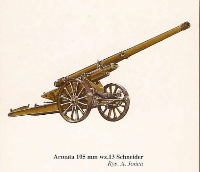

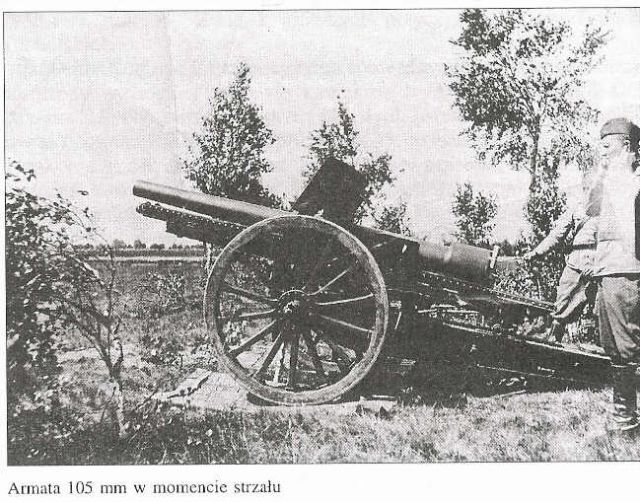

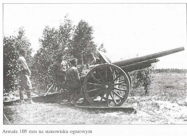

TomekSz Napisano 2 Maj 2006 Autor Napisano 2 Maj 2006 W wielu publikacjach oraz na kilku stronach internetowych tyczących tej armaty pokazywany jest ten właśnie rysunek , natomiast armata na zdjęciach rozni sie kilkoma szczegółami .Czy Wojsko Polskie używało kilku odmian tej armaty, czy moze na zdjeciach i rysunku sa calkiem inne?
Grendel Napisano 2 Maj 2006 Napisano 2 Maj 2006 Na rysunku Adama jest armata dalekonosna wz.1913, a na zdjeciach polowa wz.1913.Ot i cala tajemnica.PozdrowieniaGrendel

michalmiazga Napisano 3 Maj 2006 Napisano 3 Maj 2006 Zdjęcia powyżej prezentują taką samą armatę wz 13 przy czym jedna z fotografi pokazuje lufę cofnietą po strzale. Tak, armata wz13 miała dwie odmiany ale różniły się one minimalnie. Obie wersje oraz armata wz 29 były klasyfikowana jako dalekonośne. Oczywiście można krytykować zasięg, ale trzba pamętać że dalekosiężne armaty niemców, czechów i innych były dużo cięższe i do ich ciągnięcia potrzebne były ciągniki.
TomekSz Napisano 3 Maj 2006 Autor Napisano 3 Maj 2006 Oczywiście że po strzale .Jak dotychczas nie spotkałem się z informacją o modernizacji armat wz.13 z dłuższą lufą" do wz.29 .A czy mógłby któryś z kolegów zamieścić zdjęcie armaty wz.13 z dłuższą lufą" w służbie w WP?

JoncaA Napisano 3 Maj 2006 Napisano 3 Maj 2006 Na rysunku jest armata dalekonośna 105 mm Schneider mle 1913, ktorych w WP było najmniej kilka, bardzo ostrożnie licząc. Ciekawymi jej szczegółami, prócz długaśnej lufy, jest to, że zamek i kołyska są jak od ciężkiej armaty mle 13, ale ma rozstawne ogony. Armata Schneider mle 29, czyli polska armata dalekonośna wz.29, to składak" z elementów armaty wz.13 i armaty dalekonośnej wz.13 - lufa, kołyska, spory kawał podwozia, oporopowrotnik, tarcza - z armaty , nazwijmy ją zwykłej", zaś mechanizm podniesień i ogony z armaty dalekonosnej. Czemu żabojady nie zmieniły oznaczenia, coby się nam nie myliło, nie wiem - pewnie się naszymi dzisiejszymi kłopotami niezbyt przejmowali.
