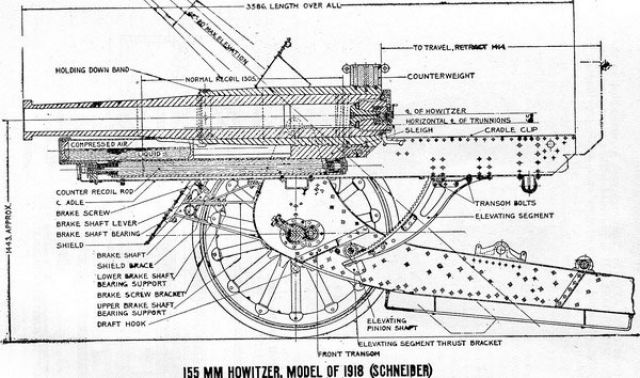

cieciwa Napisano 19 Kwiecień 2006 Autor Napisano 19 Kwiecień 2006 Czy sa dostepne w jakiejs publikacji rysunki tej haubicy ?Takie, zeby sie dalo cos z nich wywnioskowac.Bede bardzo wdzieczny za informacje.

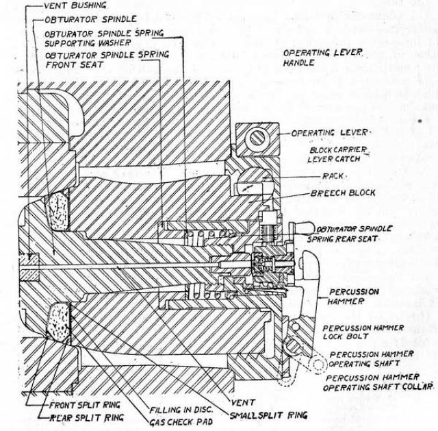

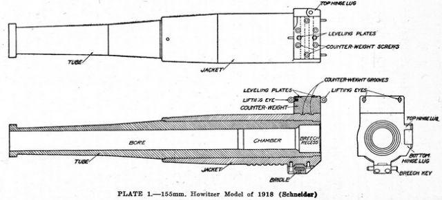

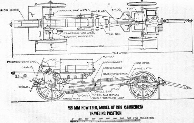

Grendel Napisano 19 Kwiecień 2006 Napisano 19 Kwiecień 2006 Cieciwa,A co chcesz wywnioskowac?Rysunkow Schneidera mam sporo, ale z regulaminow/instrukcji amerykanskich.PozdrowieniaGrendel
cieciwa Napisano 19 Kwiecień 2006 Autor Napisano 19 Kwiecień 2006 Chcialbym sie zorientowac ile trzeba bylo by wlozyc pracy w zbudowanie jej modelu ...
Grendel Napisano 19 Kwiecień 2006 Napisano 19 Kwiecień 2006 Prosze Cie bardzo.Polskie roznily sie bardzo nieznacznie.

cieciwa Napisano 20 Kwiecień 2006 Autor Napisano 20 Kwiecień 2006 No wlasnie ...Obaj prezentujecie wersje do trakcji konskiej" - czyli na drewnianych kolach. Mnie interesuje jakie zmiany byly by w odniesieniu do wersji motorowej" - podobno taka byla [prezentowane w innym watku - http://odkrywca.com/pokaz_watek.php?id=88083 - zdjecie to :http://odkrywca.com/forum_pics/picsforum5/5027549.jpg] Co do moich checi" to niewykluczam, ze bedzie tak, jak z przodkiem/jaszczem do Schneidera 75mm - po ilus-tam probach stwierdzilem, ze moje umiejetnosci sa nizsze niz moja wlasna wiara w te umiejetnosci i sprawe odlozylem a pozniej" zbierajac rozne rysunki i bawiac sie szkicami ...

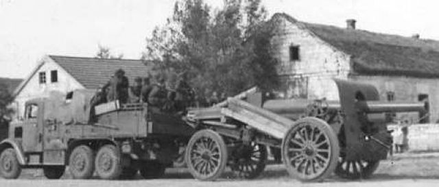

polsmol Napisano 20 Kwiecień 2006 Napisano 20 Kwiecień 2006 Czy ta motorowa haubica 155mm została przerobiona u nas czy we Francji?
TomekSz Napisano 21 Kwiecień 2006 Napisano 21 Kwiecień 2006 A. Konstankiewicz Broń strzelecka i sprzęt..."...w końcu 1937 r. haubica wz.1917 {nr 284} na ogumionych kołach typu DS przebyła pomyślnie 2670 km w różnym terenie ze średnią prędkością 22 km/h {maks. 40-45 km/h ..."...należy dodać , że w maju 1939 r. zamierzano ponownie wprowadzić do pułku haubice wz. 1917 w miejsce armat wz.1878/09/31 ,ciągniki oraz koła i piasty typu DS nadawały się do haubic wz.1917 ..."To tylko takie ciekawostki .Natomiast rysunki powinny znajdować się w regulaminach dostępnych zapewne { tak przypuszczam } w CBW lub CAW .
artur135 Napisano 25 Kwiecień 2006 Napisano 25 Kwiecień 2006 Nie polska ale w temacie trakcji motorowej
jotes Napisano 26 Kwiecień 2006 Napisano 26 Kwiecień 2006 Na tym ostatnim zdjęciu ładnie widać, że radzieckie haubice można łatwo odróżnić np. po braku pierścienia wzmacniającego na końcu lufy.
