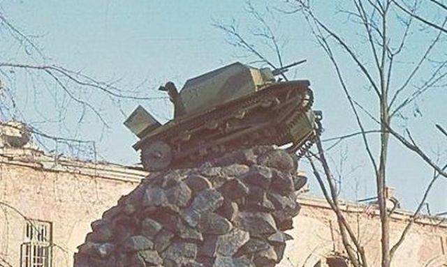

jakubek Napisano 1 Kwiecień 2006 Autor Napisano 1 Kwiecień 2006 Na jednym ze zdjęć ze znanej serii kolorowy wrzesień" widać tankietkę służącą jako pomnik w Modlinie. Jest to ietypowy" egzemplarz z kołem napędowym z tyłu. Mam pytanie czy jest to TK2? A jeżeli tak to czy były inne egzemplarze tego modelu?Może ktoś posiada jakieś inne zdjęcia tego pojazdu.Jeżeli ten temat już się pojawił to bardzo przepraszam i proszę o link do niego
kokesh Napisano 1 Kwiecień 2006 Napisano 1 Kwiecień 2006 To chyba TK-3 tylko cała wieża jest odwrucona i zamontowana o 180 stopń.
jakubek Napisano 2 Kwiecień 2006 Autor Napisano 2 Kwiecień 2006 TK nie miały wieży, żeby ją po prostu odwrócić. Więc jeśli jest to TK-3 to musi mieć odwróconą całą nadbudówkę. Tylko czemu miałoby to służyć ?

yoony Napisano 2 Kwiecień 2006 Napisano 2 Kwiecień 2006 bo to nie jest TK-3 tylko TK-1 lub TK-2 kltory mial odwrócony uklad napedowy
akagi Napisano 2 Kwiecień 2006 Napisano 2 Kwiecień 2006 To jest TK-1, ale cała modernizacja to zamknięcie przedziału bojowego od góry pancerzem, więc nie przesadzajmy. Po prostu TK-1.

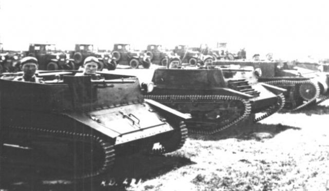

coe Napisano 2 Kwiecień 2006 Napisano 2 Kwiecień 2006 No nie tak do końca.Czołgi zamówione w marcu 1930 (numery rejestracyjne 6006TK i 6008TK) otrzymały oznaczenie TK wz.30".Czołgi zmodernizowane wg projektu z września 1930 (numery rejestracyjne 6006TK, 6007TK i 6008TK) otrzymały oznaczenie TK wz.31"Zamówienie do PZInż. występuje oznaczenie Czołg X"Oznaczenie TK-3 pojawia się dopiero 14.07.1931, gdy Szef Sztabu Głównego WP oficjalnym przyjął do uzbrojenia nową tankietkę wzorowanej na 6007TK. Należy przypuszczać, że mniej więcej w tym okresie dopiero pojawiły się również oznaczenia TK-1 i TK-2.

coe Napisano 2 Kwiecień 2006 Napisano 2 Kwiecień 2006 Dwa czołgi zamówione w marcu 1930 (numery rejestracyjne 6006TK i 6008TK) otrzymały oznaczenie TK wz.30".Dwa czołgi zmodernizowane wg projektu z września 1930 (numery rejestracyjne 6006TK i 6008TK) oraz trzeci zmówiony egzemplarz (6007TK) otrzymały oznaczenie TK wz.31"Akagi czytaj teksty ze zrozumieniem...........

coe Napisano 3 Kwiecień 2006 Napisano 3 Kwiecień 2006 Tiaaaaa......TK-1 (60006TK), TK-2 (60008TK), TK-3 (60007TK) tak konsekwentnie w kilku swoich publikacjach przedstawia numery rejestracyjne prototypowych TK’esów Janusz Magnuski - nie przeczę, że ów brak ciągłości jest zastanawiający...No ale, jak powszechnie wiadomo Janusz Magnuski to nie mający pojęcia o istocie rzeczy cienias, którego kolega Akagi bez wysiłku zagnie paznokciem małego palca... Dlatego też z pokorą i w milczeniu będę odtąd oczekiwał na solidnie udokumentowane argumenty kolegi Akagi, które rozniosą w pył niedorzeczności tego niby eksperta od polskiej broni pancernej.;)

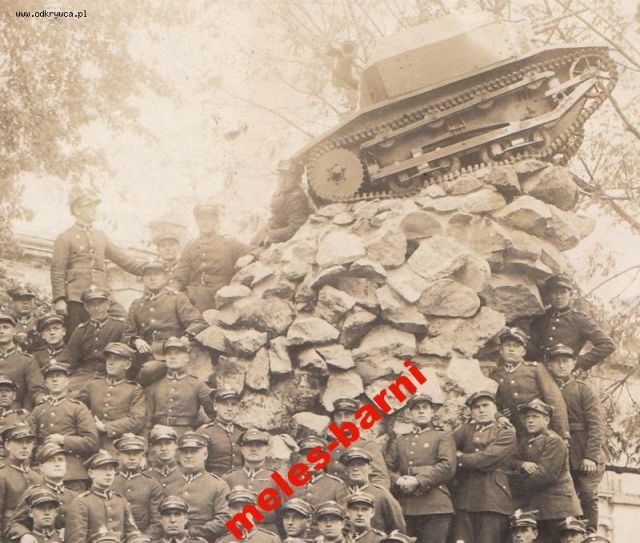

Mi.Der Napisano 18 Sierpień 2006 Napisano 18 Sierpień 2006 Jak wiadomo, Magnuski przedstawia numery trzech pierwszych tankietek tak, jak wyżej zacytowano i odmiennie od Komudy (TK-1 - 6006, TK-2 - 6007, TK-3 - zapewne 6008). Koledzy, którzy w przeciwieństwie do ogółu coś wiedzą, ale ograniczają się do puszczania aluzji i półsłówek twierdzą, że Magnuski (jak zwykle) nie ma racji. Ale dlaczego w takim razie czołg z namalowanym numerem 6007 w monografii Karaluchy przeciw panzerom" jest identyczny z późniejszym TK-3? Czyżby to był aż tak gruntownie przebudowany TK-2, z całkiem nowym kadłubem?.. Czy można liczyć na uchylenie tajemnicy odnośnie numerów 6007/6008?...PS. na szczęście nie tylko Magnuski jest omylny - Komuda pisał o przeniesieniu napędu TK-1 na przód, z czym kłócą się, na szczęście istniejące, fotografie takietki na pomniku.
