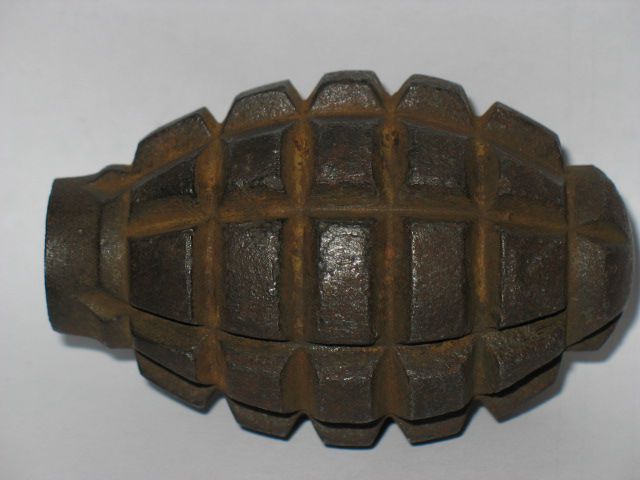

pawel012 Napisano 10 Marzec 2006 Autor Napisano 10 Marzec 2006 Wiem już, że jest to wydmuszka od granatu Wz. 33 ale czy można ustalić gdzie został wykonany, przez kogo, kiedy itp.?

bjar_1 Napisano 24 Marzec 2006 Napisano 24 Marzec 2006 Fakt w Końskich masowo tłuczono piecyki ,żeliwne drzwiczki ,żelazka itp.Przed 1939 r. w mieście tym nie było firmy Odlewnia Końskie ,możliwe że w tym przypadku chodzi o odlewnię S.Kronenblum lub Słowianin"?

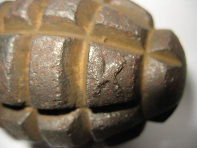

pawel012 Napisano 10 Marzec 2006 Autor Napisano 10 Marzec 2006 Wyraźnie widoczna litera K. (Może ktoś wie co oznacza)

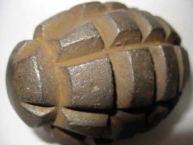

pawel012 Napisano 10 Marzec 2006 Autor Napisano 10 Marzec 2006 Po przeciwnej stronie litery „K” jest wybita jedna dziurka (to tez może mieć jakieś znaczenie).Z góry dziękuję za pomoc w identyfikacji.
PATRON Napisano 16 Marzec 2006 Napisano 16 Marzec 2006 Witam, o ile dobrze pamiętam to W - odlewnia Wileńska , a M- odlewnia warszawska.ilośc kropek przy K - numer odlewni ...jak dobrze sobie przypominam to Końskie 1 , końskie 2, Końskie 3......ale mam dzisiaj zaje...stą grypę i nie jestem pewien ...Zapalnik uderzeniowy PZDR PATRON
bjar_1 Napisano 19 Marzec 2006 Napisano 19 Marzec 2006 Fakt ,nie było by to w Końskich problemem ale nie słyszałem o tym i mnie to zaciekawiło...Jeśli to prawda ,to jakie koneckie firmy kryły się pod K1 ,K2 i K3?
bjar_1 Napisano 18 Marzec 2006 Napisano 18 Marzec 2006 Patron - jesteś pewien ,że w którejś z koneckich odlewni wykonywano skorupy do polskich granatów obronnych?

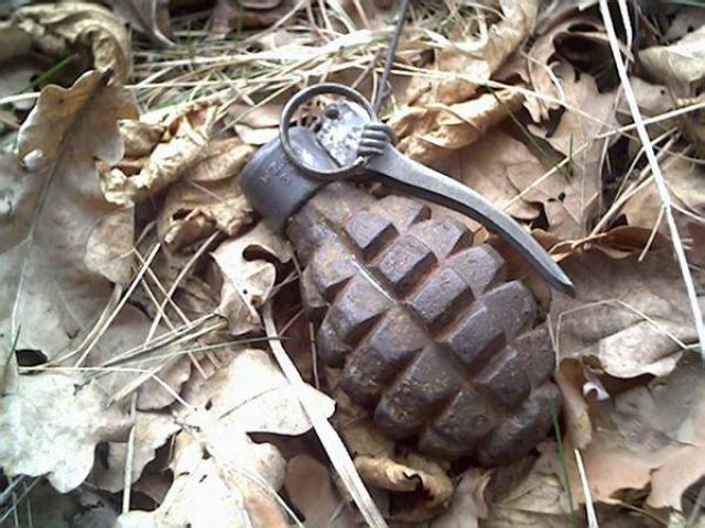

Boruta Napisano 16 Marzec 2006 Napisano 16 Marzec 2006 http://www.odkrywca-online.pl/pokaz_watek.php?id=201806#201975Znalezione pod Łodzią.Pozdrawiam

bjar_1 Napisano 19 Marzec 2006 Napisano 19 Marzec 2006 W takim razie moja wydmuszka też jest z Końskich - 'K' z trzema dziurkami.Patron - jak wyzdrowiejesz ,to sprawdź jak to z tymi Końskimi jest.pozdrawiambjar_1
pawel012 Napisano 13 Marzec 2006 Autor Napisano 13 Marzec 2006 Zawsze mi się zdawało, że my Polacy byliśmy bardzo kreatywni pod zaborami :DA co do litery K" to dzięki PATRON.Nurtuje mnie jednak jeszcze to pojedyncze wypunktowanie po przeciwnej stronie litery K" podobno na niektórych granatach było ich więcej np.: 2 lub 3.Co mogą oznaczać???
PATRON Napisano 20 Marzec 2006 Napisano 20 Marzec 2006 pod K1 kryje się Odlewnia Końskie1, K2- Końskie 2, K3 konskie3, dodam tylko że ponoć produkcja granatów byla kompletnie marginalna ...ponieważ większe zapotrzebowanie bylo na .....:-))) Piecyki żeliwne ...zreszto z pięknymi tabliczkami z nazwami odlewni ...kiedyś taki piecyk wykopałem i jak skończony bałwan zostawilem w lesie ....do dzisiaj żałuje ........PZDR PATRON
