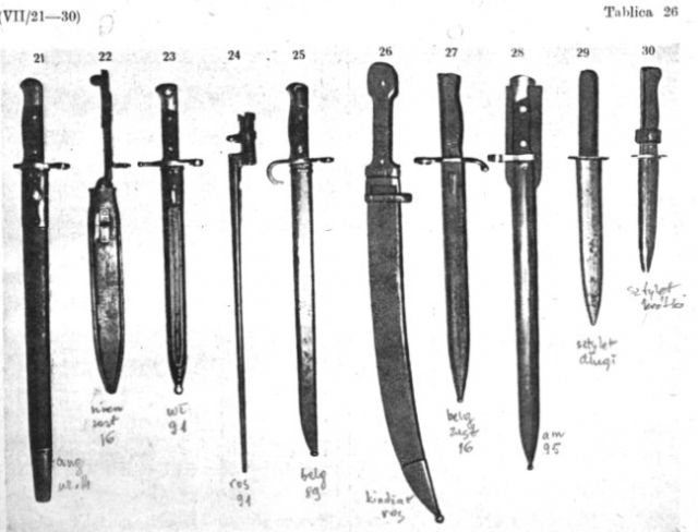

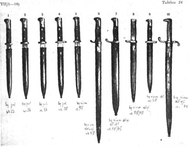

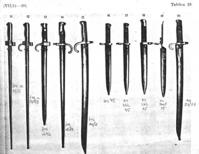

JoncaA Napisano 26 Luty 2006 Napisano 26 Luty 2006 wypadek z berthierami/enfieldami (vide post Kolekcjonera..) uswiadamia mi , ze warto uzupelnic wyzej zamieszczone plansze o bagnety w WP w koncu lat dwudziestych.1,
acer Napisano 26 Luty 2006 Napisano 26 Luty 2006 Wiadomo jakie konretnie oddziały WP były wyposażone w sztylety -/noże szturmowe ?/
mietek Napisano 26 Luty 2006 Napisano 26 Luty 2006 Boruta - co do Winchestera to jak widac sa chyba z dostaw dla Rosji, na 7,62mm.Czy na planszy powyzej nie ma bledu? Bagnet opisany jako bg (belgijski) jest to japonski do arisaki?Swoja droga, ile tego sie ostalo do 1939 roku?
cieciwa Napisano 26 Luty 2006 Napisano 26 Luty 2006 JoncaA, Czy mozna prosic o zrodlo tych rysunkow ?ew. skany w rozdzielczosci 300 dpi na maila :)
Kolekcjoner (Marek Z) Napisano 27 Luty 2006 Napisano 27 Luty 2006 Witam,zdjęcia zamieszczone przez JoncaA pochodzą z Ilustrowanego słownictwa materiału uzbrojenia".Nazwy dopisane ołówkiem na tablicach z bagnetami odbiegają w kilku przypadkach od podanych objaśnieniach. Na tablicy 24 nazwy pozycji od 7 do 10 mają niepotrzebnie dopisane określenie długi", na tablicy 25 pozycja 18 powinna być podpisana jako g. as. wz. 88". Rzeczywiście publikacja ta zawiera błędy - najbardziej rzucający się w oczy to ten zauważony przez Mietka (bg. arisaka. opisany jako belgijski).Pozdrawiam,Marek
