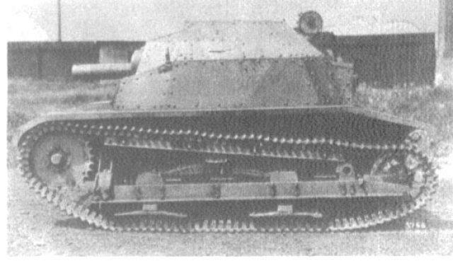

Widdowmaker Posted February 2, 2006 Author Posted February 2, 2006 Jak to jest z tym tks-em??? Gdzieś kiedyś czytałem, że tks z ckmem wz30 nigdy nie istniał (przykro mi, nie pamietam gdzie) i że jest to wymysł pewnej firmy modelarskiej. A tu proszę tks z ckmem wz.30 w płaszczu pancernym. Ktoś może mi przybliżyć tę konstrukcje??? Dziękuje z góry :)
Grendel Posted February 3, 2006 Posted February 3, 2006 Przypuszczalnie tylko pierwszy prototyp; za dawnych czasow nie udalo mi sie dotrzec do zadnych dokumentow potwierdzajacych, ze bylo ich wiecej.Magnuski uwazal, ze wykonano tak cala pierwsza serie, te legendarne dwadziescia sztuk z zelaznymi pancerzami.PozdrowieniaGrendel

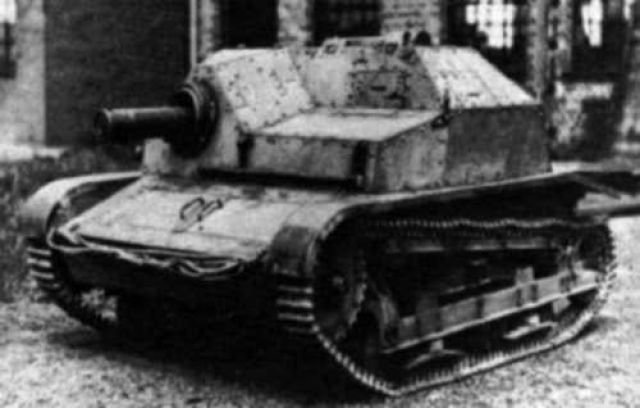

jotes Posted February 3, 2006 Posted February 3, 2006 Jest zdjęcie TKSa z działkiem Puteaux. Prawdopodobnie zrobione w '36 na poligonie w Biedrusku, więc dłuższą chwilę musiał taki wóz istnieć/być testowany. Zresztą wydaje mi się, że literatura coś też o tym wspomina...
Grendel Posted February 3, 2006 Posted February 3, 2006 Tiaaa...Przesadzilem.Zdjecie rzeczywiscie jest.Ze zrodel pisanych niczego sobie nie przypominam na ten temat.Byla wzmianka w dokumentach o testowaniu prototypu jarzma uniwersalnego, ale zdaje sie nic bardziej precyzyjnego nie widzialem.PozdrowieniaGrendel
Widdowmaker Posted February 3, 2006 Author Posted February 3, 2006 To zdjęcie, choć niewyrażne było w dziale o TKS. Mówie to o tym modelu z działkiem 37mm.

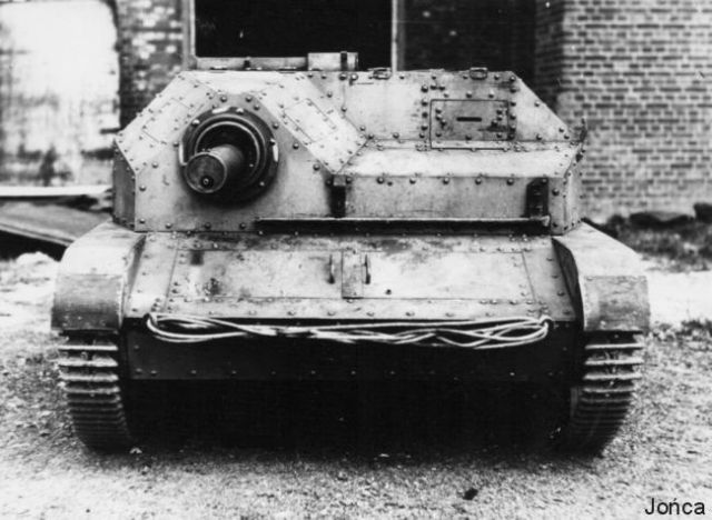

JoncaA Posted February 3, 2006 Posted February 3, 2006 Dla okrasy watku TKS z Browningiem - od przodu.Ale do rzeczy. Nic nie potwierdza ani serii żelaznej", ani tego, ze procz tego najwczesniejszego prototypu TKS byly jakies czolgi z km wz.30. Na zdjeciach jest prototyp, w ktorym nawet jeszcze nie wycieto dziury pod peryskop. I tyle - km.wz.30 mial niepokojaca sklonnosc do wybijania zebow obsludze i to go w gruncie rzeczy zdyskwalifikowalo, a dodatkowych argumentem byla obfitosc km wz.25, calkiem niezlych, bo ich sklonnosc do zaciec nie byla wcale wieksza niz km wz.30 (Hotchkiss wymagal dbania o amunicje - i czesto sie zacinal owszem, ale w polu. Pod pancerzem, bez piachu, zachowywal sie przyzwoicie)W jarzmo zas wetknieto rowniez Puteaux - i cuz z tego. Juz pierwsza proba strzelania wykazala, ze spalin w wozie jest parokrotnie wiecej niz przy km, a wentylatora nie ma gdzie wetknac. Nie mam pojecia, czy dzialko sprawdzano na tym samym wozie prototypowym, czy nie i ile czasu jakis woz mial dzialko - ale byl to epizod, w koncu normalny i wcale nie ekscytujacy z inzynierskiego punktu widzenia.

JoncaA Posted February 3, 2006 Posted February 3, 2006 Za nic sobie nie przypomnne kto pierwszy wymyslil ten dodatkowy rkm, ale jakos nie bardzo mi to pasowalo - i rzeczywiscie, spojrzcie na zdjecie. Bardzo watpie (choc nigdy nie chcialo mi sie tego sprawdzac - tak, na wsiakij słuczaj) zeby w widelki od Hotchkissa mozna bylo wsadzic rkm.

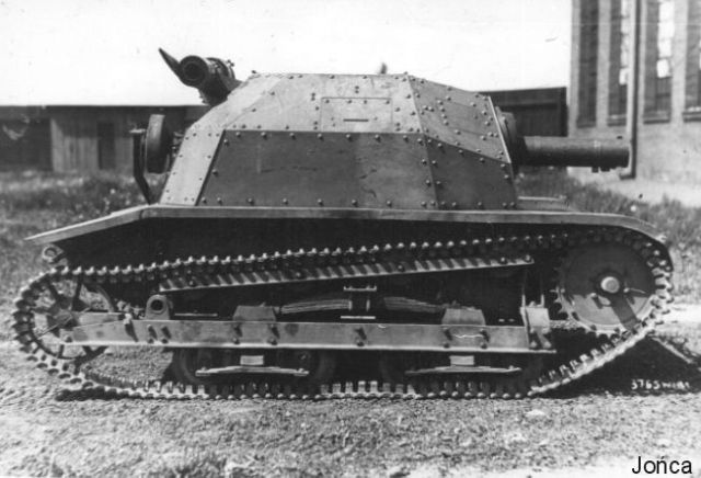

JoncaA Posted February 4, 2006 Posted February 4, 2006 no to, skorośmy się tak ucapili tego TKS z Browningiem - jeszcze z prawej burty.

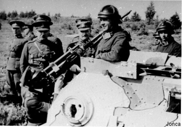

yoony Posted February 4, 2006 Posted February 4, 2006 To ja się tez przyłącze W instrukcji do TKS z 35r stoi ze do zamontowania Browninga trzeba wymienić sierodkowa część jarzma („czop kulisty”), jeśli cos takiego pojawia się w instrukcji to czy nie należy przypuszczać ze tych wozów było więcej niż sztuk jeden?I 2 rzecz wiem jak wygląda jarzmo made by Leszek z Jackiem, ale w tej samej instrukcji jest Opis jarzma i rysunek i nie ma na nim lawety a w opisie jest mowa o „dwa uchwyty do C.K.M.” nie jest słowem wspomniane o lawecie czy uchwycie pod skrzynkę Dodatkowo jest zdjęcie pokazujące wewnętrzną cześć jarzma bez lawety (raczej wczesny TKS)Z kolei w TKS z Kubinki jest laweta i uchwyt na skrzynkę czy ktoś mi to może łaskawie objaśnić?Czy zatem były 2 jarzma wczesne i późne?Od razu mowie ze nie zadawala mnie wyjaśnienie ze są rysunki jarzma z laweta i dlatego jest to jedyne słuszne jarzmo.
akagi Posted February 4, 2006 Posted February 4, 2006 Janusz, pomyśl - a czy był jeden typ Hotchissa używany w WP czy wiecej?Idąc dalej - zacznij od TK-3 - tam przecież wcale nie ma jarzma, tylko uchwyt z dwoma zamykadlami. W pierwszysch TKS zapewne też nikt nie myślał o jarzmie z lawetą, wyszło w praniu. Jarzmo zostało skonstruowane jako jarzmo uniwersalne - mialo służyć różnemu uzbrojeniu. A przecież laweta z uchwytem pod skrzynkę jest typowa dal pojazdów z Hotchkiss wz.25 - ale przecież w pojazdach wystepowal też Hotchiss wz.14 zasilany z plaskiej, sztywnej tasmy, działko wz.18 i ckm Browning. I to jest odpowiedź. Rysunki z których korzystalismy są z roku 1936 - a jarzmo zostało skonstruowane deko wcześniej.
