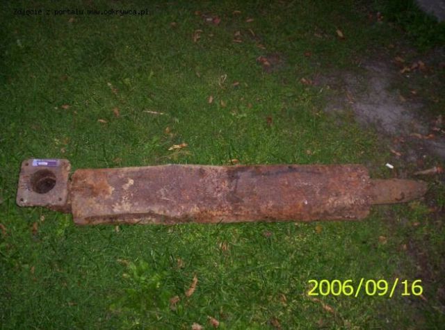

PATRON Napisano 19 Wrzesień 2006 Autor Napisano 19 Wrzesień 2006 krzysiek - no niestety ....ale praceprzy pzII w pelnym tego slowa znaczeniu zarżnęły wszystkich i po prostu nie było czasu i sił na zapakowanie jeszcze 7TP...jak by miala dojechac jeszcze siodemka" to pewnie oba dojechały by po zmroku w niedziele.... bardzo przepraszamy, ale decyzja zapadła w sobotę wieczorem i nie dało rady....Kris-kutno ....k....mać .... nie mam jakich zdjęć dać bo na razie nie jest wszystko zmontowane ...panuje generalne rekonstruowanie blach czyli delikatnie rzecz biorąć odpoczynek po robocie nad PZII .ALE>>>>jedni śpią i wypoczywają a drudzy mogą zaprezentować pewne sukcesy tzw....terenowe.W dniu dzisiejszym dzięki ogromnej pomocy jedengo z forumowiczów oraz jego przesympatcznego taty ( POZDRAWIAM) wzbogaciliśmy się o:UWAGA UWAGA!!!O ILE SIE NIE MYLĘ TO PIERWSZY W POLSCE KOMPLETNY ORYGINALNY TLUMIK OD 7TPczyli : jeden problem z głowytłumik jest w stanie wykpkowym , czyli do pełnej odbudowy, skorodowana wierzchnia warstwa, potłuczony i pogięty , ale JEST. wiadomo ile waży ( podpowie że od cholery) wiadoo jakie ma wymiary, wiadomo jak jest w środku i kurde po prostu jest super.PZDR PATRON

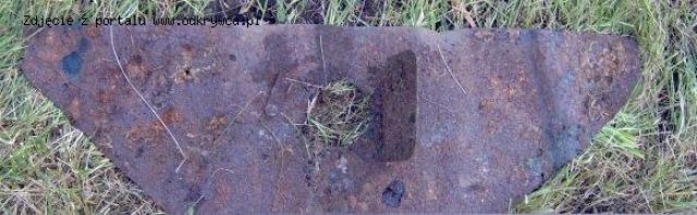

PATRON Napisano 19 Wrzesień 2006 Autor Napisano 19 Wrzesień 2006 a teraz zapraszam do dyskusji .....blacha ciekna jakieś 1 mm , w środku twór zamykany klapką na zawiasiku i zabezpieczny skobelkiem" dluga podstawa trapezu to okolo 35 cm , krotka , 25 cm wysokośc 20 cm...blacha została pozyskana dzisiaj w formie daru od w/wym forumowicza.jest na 100 % od 7TPi teraz PYTANIE ....gdzie ona mogła iść ....?Jak na razie obstawiam przegrodę wewnętrzną wanny , czyli wykluczam wierzę ....wszelkie sugestie mile widziane ....JsJ, ChrisFly,kopijnik2, i wszyscy inni ...

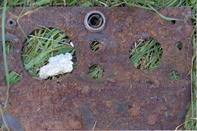

PATRON Napisano 19 Wrzesień 2006 Autor Napisano 19 Wrzesień 2006 tablica rozdzielcza 7tp z kompletem blaszek z opisem wskażników i wlączników ...stan śliczny ....zdjęcie zrobione przed czyszczeniem ...niedługo dam po renowacji ...koparka spada ....tylko jeszcze zegarów brak.
