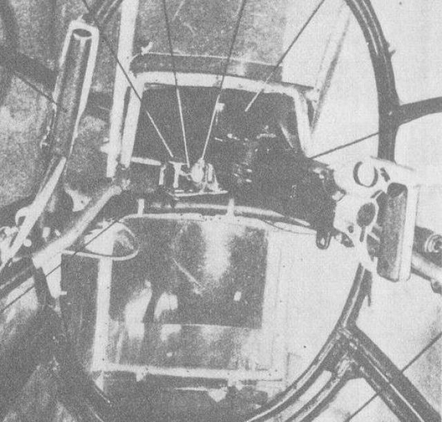

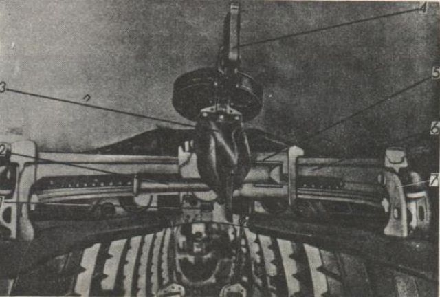

Słaba jakość zdjęcie, jedyne znane mi z workiem na łuski.Górne stanowisko strzelca pokładowego na Łosiu.

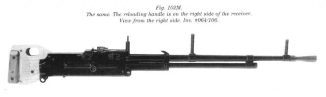

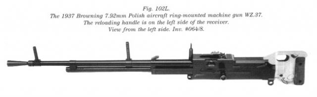

Zdjecie z ksiazki Natzvaladze The Trophies of the Red Army During the Great Patriotic War 1941-1945 - Vol.1".
Karabin znajduje sie w zbiorach Wojskowego Muzeum Historycznego Artylerii, Saperow, Lacznosci oraz Broni Palnej w St.Petersburgu.Numer katalogowy w opisie.
Pozdrowienia

Słaba jakość zdjęcia, ele więcej szczegułów rękojeści i spustu. Brak worka na łuski??? W P-49 Miś miały tu być dwa szczeniaki" i mięć zwiększone pole ostrzału. Kadłub miał być szerszy tylko o 10cm niż w P-37. Jak tego dokonać?

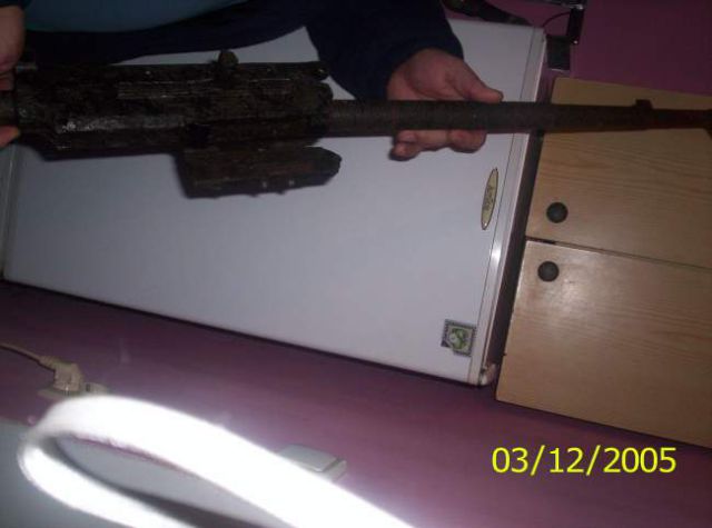

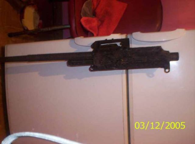

panowie czy ma ktoś wyrażny rysunek i wymiary komory zamkowej szczeniaka? kolega znalazł koło radzymina komorę z napisem PWU i niema pewności co to jest,a rozebrał prawie kazdy model rkm używany w polskiej armii.spróbuję zrobić zdjęcia ale nie obiecuję że będzie to szybko pozd, marek

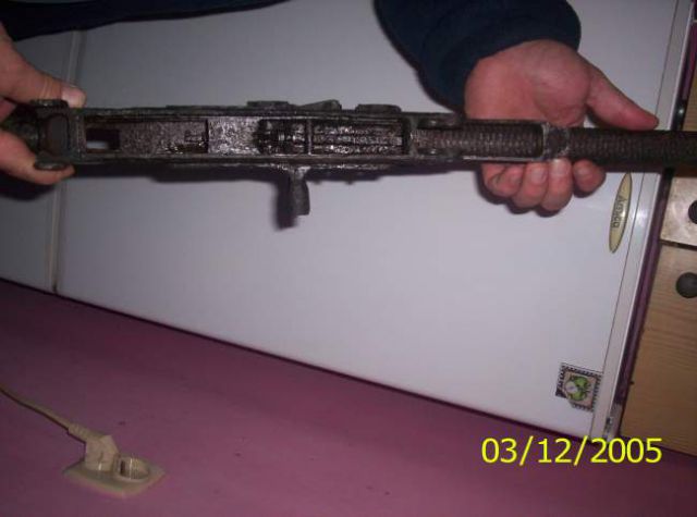

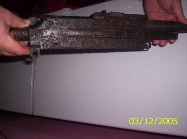

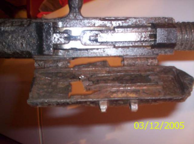

Niemożliwe stało się faktem.
Km wz.37 szczeniak w pięknym stanie, muzea na czele z muzeum WP pękną z zazdrości.
Prośba o więcej zdjęć.

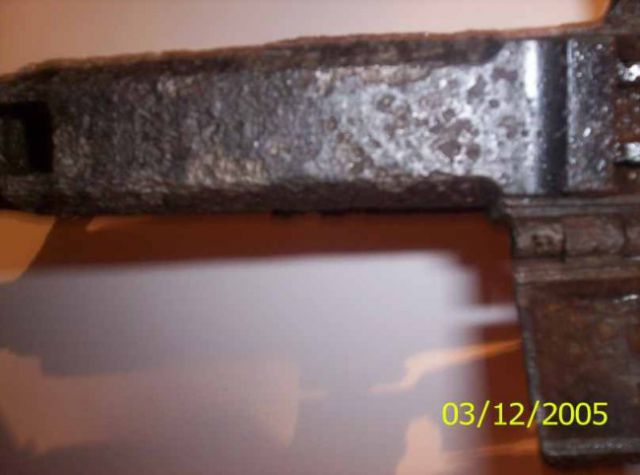

Mam pytanie, czy są ślady po zaczepach do mocowania worka na łuski?
Na rysunkach brak jest tego elementu.
Pozdrowienia
Share this post
Link to post
Share on other sites
podpowiedz gdzie szukać tych zaczepów.będę dziś po południu w radzyminie to obejże i zrobię zdjęcia pozd, marek
Share this post
Link to post

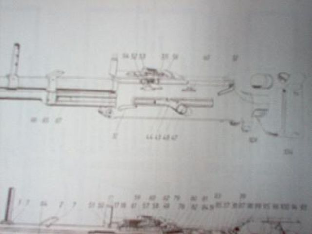

Na pierwszej fotce pod nr 3 oznaczony jest worek na łuski. Składał on się z metalowej ramki i brezentowego worka przynitowanego do ramki (na fotce widać 3 nity).
Ramka musiała być jakoś umocowana do km-u, - pytanie jak?
W książce A.Popiela jest dokładny rysunek rys. boczny km-u, ale nie ma na nim, żadnego zaczepu do mocowania worka. Wyrzut łusek był pod bębnem z amunicją w miejscu gdzie km wz.28 miał magazynek.
Może na oryginale są jakieś ślady (otwory na sworznie ?) po tym mocowaniu.
Zamieszczę zdjęcie z książki (niestety padł skaner).
