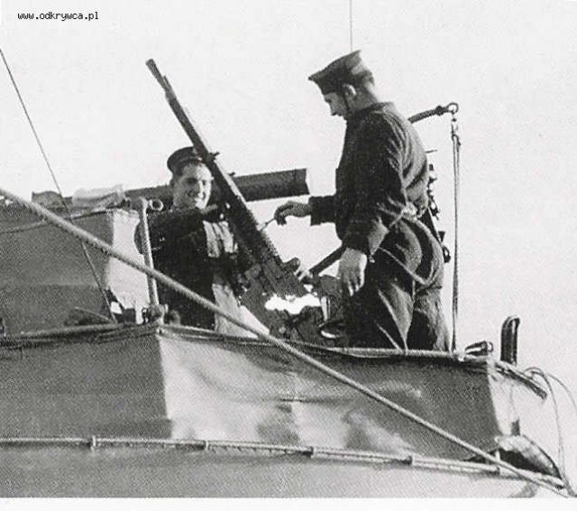

endi Napisano 5 Listopad 2005 Napisano 5 Listopad 2005 Warto wspomnieć, że w wkm 13,2 mm wz.30 „Hotchkiss” na podstawie R1 był wyposażony Kuter uzbrojony KU 30. W 1939 został przydzielony do Oddziału Wydzielonego Wisła. Broniąc mostu Twierdzy Modlin w okresie od 17 do 28 września załoga KU 30 zestrzeliła trzy niemieckie samoloty.Pozdrawiam. endi

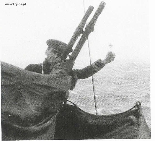

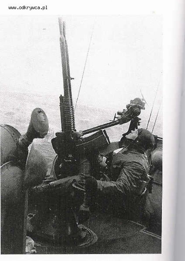

endi Napisano 8 Listopad 2005 Napisano 8 Listopad 2005 Jeszcze jedno zdjęcie wkm „Hotchkiss” 13,2 mm wz.30 na podstawie R1.Pozdrawiam. endi

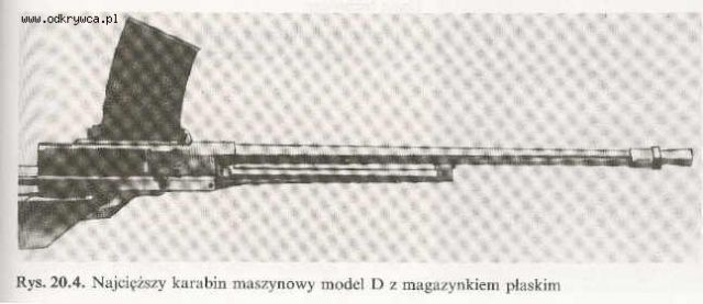

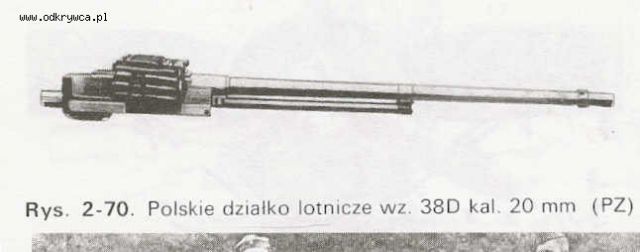

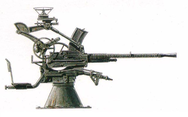

cieciwa Napisano 26 Sierpień 2006 Napisano 26 Sierpień 2006 Grzebałem właśnie po sieci i materiałach archiwalnych w paru miejscach i zauważyłem ciekawe zjawisko.Otóż wszędzie się mowi, ze NKM typ D miał być zasilany min. taśmą, bębnem albo magazynkiem płaskim", ale jako rysunki pojawia się zawsze NKM typ A, z załadowaniem od góry" co w przypadku bębna lub taśmy znacznie zwiększa niezbędny odstep ponad bronią.Co dziwniejsze reszta NKM-u jest przedstawiana w miarę poprawnie.Może mi ktoś wyjaśnić ten fenomen?Czy też znowu ktoś kiedyś coś pomylił a potem tak zostało?

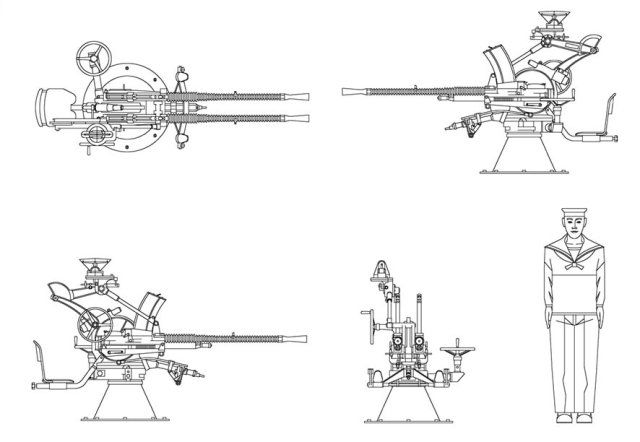

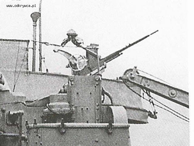

TomekSz Napisano 7 Październik 2006 Napisano 7 Październik 2006 Trochę zdjęć hotchkissa z polskich niszczycieli{zdjęcia z okresu już po 1939 ,ale to chyba bez znaczenia}.M.Twardowski Niszczyciele typu Grom cz.2 ".

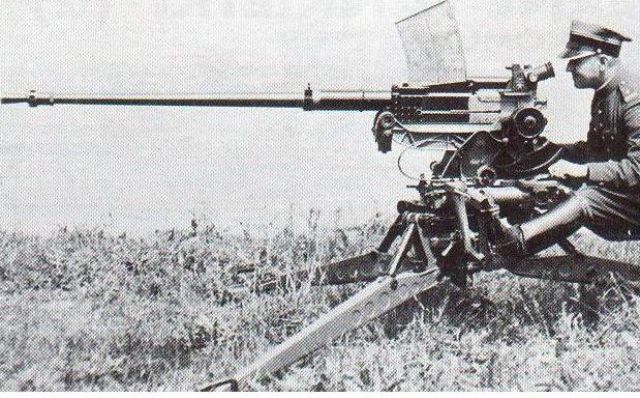

TomekSz Napisano 7 Październik 2006 Napisano 7 Październik 2006 Allegro.Hotchkiss 13,2mm na podstawie kołowej.
pnz59 Napisano 17 Październik 2006 Napisano 17 Październik 2006 Cięciwa! Nikt nic nie pomylił!!! Wersja D rzeczywiście miała mieć donoszenie i z magazynków płaskich, bębnowych i taśmą. Faktycznie jednak miał to być również typ przejściowy aż do czasu zakończenia prac na uniwersalnym typem C". Był on najlżejsy, miał największą szybkość początkową pocisku, a prz tasmie donoszenie lewo- lub prawostronne, co wiązało się z projektami jego zdwojenia. Podstawy takie były w ostatniej fazie projektowania chociaz rysunków niet. Wersja C" miała też byc montowana na samolotach (chociaż początkowo przewidywano D". Porównując parametry naszych nkm z innymi okazuje się, że były one najlepsze i faktycznie uniwersalne. Nawet dzisiaj nie powstydzilibyśmy się zastosowanych w nich rozwiązań, a likwidatory w pociskach plot.były genialnie proste i równie rewelacyjnie skuteczne. Ponoć ich pomysł zerżneli Anglicy ale dowodów na to nie mam niestety. Nie byłoby to jednak niczym nadzwyczjnym. A co do fotek do publikowane są głównie wersji A" z magazynkami nietypowymi, prototypowymi, 4 i 9 nabojowymi. Zdjęcia wersji C" i D" też sa. Jedynie wersja B" była w postaci rysunkowej i nie miała być rozwijana. O konstrukcji tej najlepiej świadczą wyniki testów na przebijanie jednorodnych płyt pancernych - wersja A" (najgorsza) jako jedyna przebijała z odległości 100 m pancerrz o grubości 40 mm. Zadne Oerlikony, Hispano-Suizy, Solothurny, Rheinmetalle etc. nie dawały rade (sic!). Niestety dany nam czas na prace nad amunicją okazał się zbyt krótki i nawet dla tych wyprodukowanych często brakowało amunicji...P.Z.

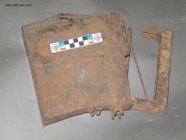

[1920]przemo Napisano 18 Październik 2006 Napisano 18 Październik 2006 Magazynek do NKM Jurka i amunicje do niego można oglądać na wystawie Przemysł ślaski w produkcji zbrojeniowej" w Muzeum Ślaskim w Katowicach. Tam jest sporo ciekawych, unikatowych militariów. Autorzy wystawy obiecują wydanie katalogu z dobrymi fotkami i rysunkami. Może coś z tego będzie???

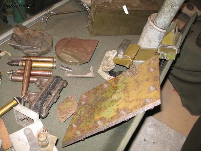

[1920]przemo Napisano 18 Październik 2006 Napisano 18 Październik 2006 Tu widać amunicję do Jurka i detale TKS z fragmentami peryskopów- w tym Gundlacha, ostrogą na ogniwa gąsienicy, oraz płytą pancerza z oryginalnym malowaniem. Szkoda że tylko dwa dni w tygodniu można to ogladać:((((
