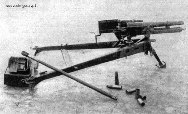

kolega deutsch Napisano 26 Kwiecień 2007 Share Napisano 26 Kwiecień 2007 Podobne zdjecia do twoich, Akagi, byly kiedys w odkrywcy. Byly jeszcze te dialka na podstawie bez kól. Okazuje sie, ze w '39 niby byly uzywane i jedne i drugie tylko juz w KOP. Czy to prawda - czy piechota ich tez nadal uzywala ?I ile tych dzialek bylo ? ...w '39 ? Odnośnik do komentarza Udostępnij na innych stronach More sharing options...

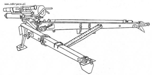

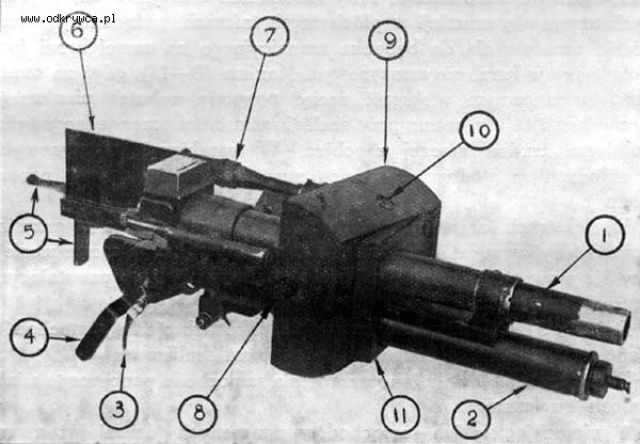

kolega deutsch Napisano 26 Kwiecień 2007 Share Napisano 26 Kwiecień 2007 dolaczam szkic... Odnośnik do komentarza Udostępnij na innych stronach More sharing options...
Gebhardt Napisano 27 Kwiecień 2007 Share Napisano 27 Kwiecień 2007 Chyba ze sie grubo myle to kola z osia byly odejmowane (bo niby inaczej jak by to przenoszono?) czyli jest to jedno i to samo dzialo, jedno strzelajace na kolach a drugie bez. Wg oficjalnego podliczenia armat ktore ogladalem tego typu na stanie w WP w 1939 nie bylo ale jak wiemy teoria i praktyka to nie zawsze to samo :). Postaram sie wygrzebac. Nie przypominam sobie zadnych relacji z Wrzesnia w ktorych te dziala figurowaly ale to oczywiscie tez niezbyt mocny dowod. Odnośnik do komentarza Udostępnij na innych stronach More sharing options...
balans Napisano 13 Maj 2007 Share Napisano 13 Maj 2007 W nawiązaniu do szkicu Kol. deutscha. Odnośnik do komentarza Udostępnij na innych stronach More sharing options...

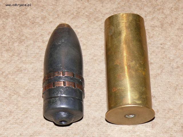

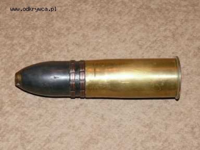

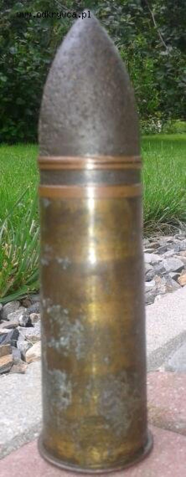

JanW Napisano 29 Czerwiec 2012 Share Napisano 29 Czerwiec 2012 Man dwie fotki naboju. Pierwsza z nich. Odnośnik do komentarza Udostępnij na innych stronach More sharing options...
JanW Napisano 29 Czerwiec 2012 Share Napisano 29 Czerwiec 2012 Pocisk i łuska. Odnośnik do komentarza Udostępnij na innych stronach More sharing options...
JanW Napisano 29 Czerwiec 2012 Share Napisano 29 Czerwiec 2012 Pocisk i łuska Odnośnik do komentarza Udostępnij na innych stronach More sharing options...

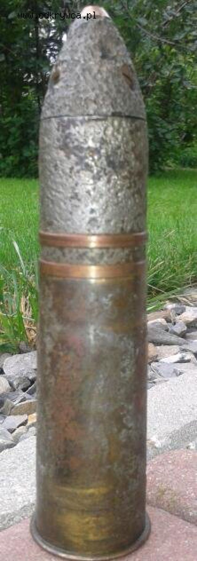

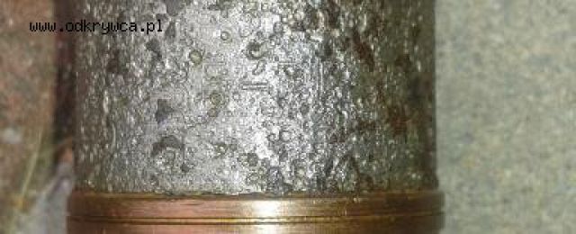

mikeszs Napisano 11 Lipiec 2013 Share Napisano 11 Lipiec 2013 Pocisk polskiej prod. , resztki bicia Pk . Odnośnik do komentarza Udostępnij na innych stronach More sharing options...

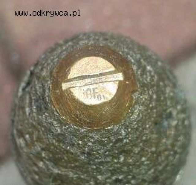

mikeszs Napisano 11 Lipiec 2013 Share Napisano 11 Lipiec 2013 Rowniez Polska prod. , bicia - 3 , 35-Pk , masa odbiorów , na korku u góry OF" . Odnośnik do komentarza Udostępnij na innych stronach More sharing options...
mikeszs Napisano 11 Lipiec 2013 Share Napisano 11 Lipiec 2013 ... Odnośnik do komentarza Udostępnij na innych stronach More sharing options...
mikeszs Napisano 11 Lipiec 2013 Share Napisano 11 Lipiec 2013 Slabo widac , ale są ; ) Odnośnik do komentarza Udostępnij na innych stronach More sharing options...
