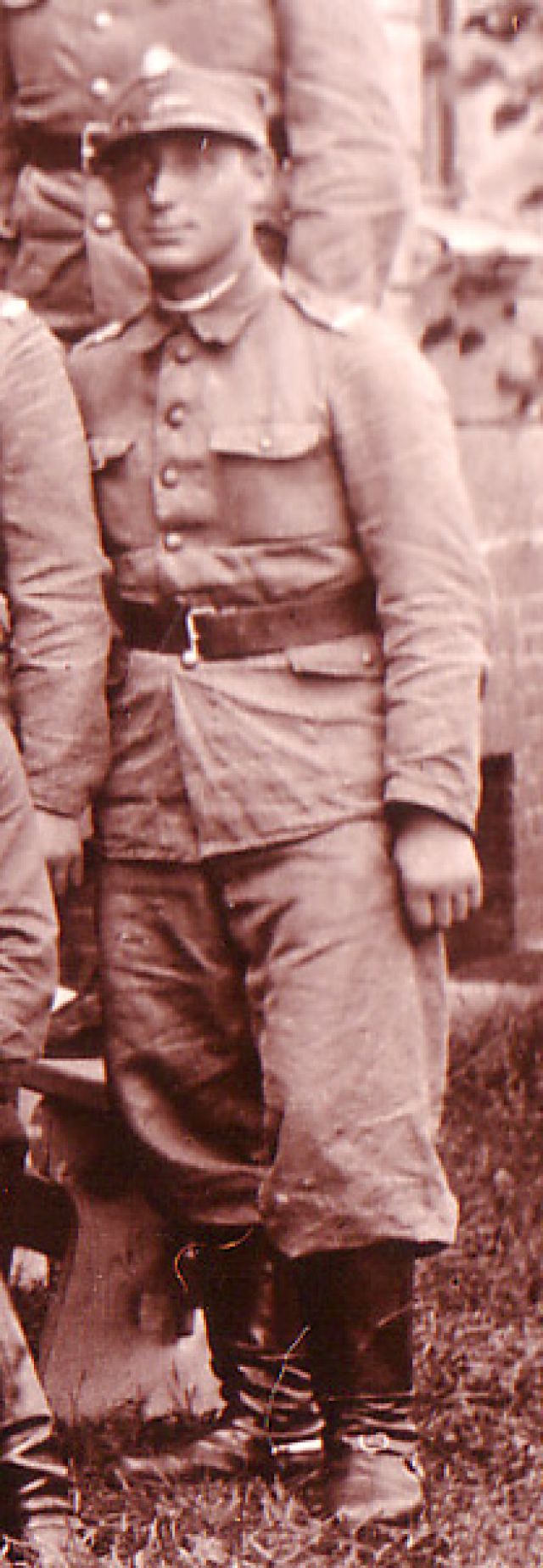

kolekcj Napisano 5 Wrzesień 2005 Autor Napisano 5 Wrzesień 2005 Czy były jakieś jednolite przepisy mówiące o tym jak ma wyglądać mundur polowy szeregowca-artylerzysty wg. stanu na wrzesień 1939? Przeglądałem trochę fotek przedwojennych, bo z samego września nie mam. Liczyłem że znajdę w nich odpowiedź, ale wprowadziły mi jeszcze większe zamieszanie. Dwie najważniejsze kwestie:- OBUWIE - Raz na zdjęciach spotyka się owijacze i buty, a kiedy indziej wysokie buty skórzane. Czy to też tzw.oficerki, tyle że u szeregowca?- SPODNIE - Czy były takie same jak u piechoty? Wydają się być ciut szersze.- BLUZA MUNDUROWA - Tutaj na zdjęciach mam aż trzy wersje. Pierwsza to bluza drelichowa. Druga to kangurka. Trzecia to bluza kroju drelichowej, ale wyraźnie biała. Czyżby lniana?Tak więc ponawiam pytanie z początku. Jak był ubrany szeregowiec-artylerzysta we wrześniu 1939?

kolekcj Napisano 6 Wrzesień 2005 Autor Napisano 6 Wrzesień 2005 Może faktycznie powinienem był uściślić, że chodzi mi o artylerię lekką. Zamieszczam kilka zdjęć. Żeby pokazać wyraźistość rozbieżności wszystkie pochodzą z jednego pułku artylerii lekkiej i zostały wykonane w jednym roku (1934). Na pierwszej fotografii bluza jak w piechocie. Spodnie wydają się być bardziej obszerne. Czy to tylko złudzenie optyczne? Buty pewnie saperki, jak pisze polsmol. Dlaczego jednak z ostrogami?

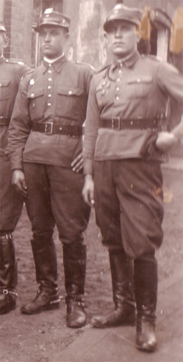

kolekcj Napisano 6 Wrzesień 2005 Autor Napisano 6 Wrzesień 2005 Tutaj lepiej widać ostrogi. Buty wydają się być kawaleryjskie, bo chyba za wysokie na saperki. (Czy się mylę?) Za to spodnie wyglądają na takie jak w piechocie. Bluza jak w piechocie.

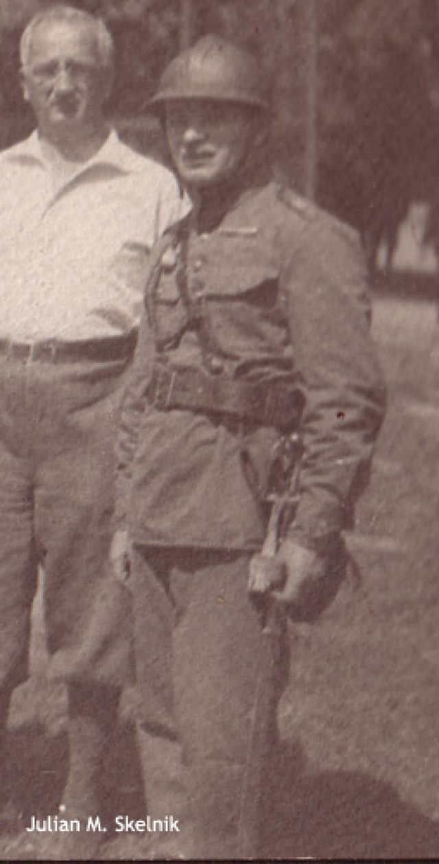

kolekcj Napisano 6 Wrzesień 2005 Autor Napisano 6 Wrzesień 2005 Tutaj małe porównanie. Po lewej ostrogi - po prawej brak. Za to na mój gust obaj mają spodnie jak w kawalerii. Co ciekawe bardziej pasują chyba do munduru garnizonowego niż polowego. Na górze kangurki. No i jak tu być mądrym? Czy ktoś ma instrukcję, gdzie wyjaśniona była by sprawa umundurowania szeregowców w artylerii lekkiej wg. stanu na wrzesień 1939, albo czy ktoś potrafi ustalić to w inny sposób?
bolas Napisano 6 Wrzesień 2005 Napisano 6 Wrzesień 2005 sprawa prosta jak barszcz :) pierwsze dwie fotki to szeregowi w drelichach z połowy lat trzydziestych - oznaczenia wzóru nie znam dokłądnie ale to drelichy wprowadzone około 34/35 roku dosłownie na chwilę przed wz.36. Były bardzo popularne. Te szerokie portki to zwykle aggy pants" :) polskiej piechoty, a tak smiesznie wywijają się bo goście sobie je w saperki wpuścili. Na trzeciej fotce widać podoficerów - ci mają bluzy drelichowe wz.24 nieco poprzerabiane wedle ich zapędów oficerskich. Do tego spodnie wyraznie nie drelichowe - moze od munduru wyjsciowego. A czemu ostrogi ? A bo te wszystkie daki i pale miały kawaleryjskie zapędy na fason ...

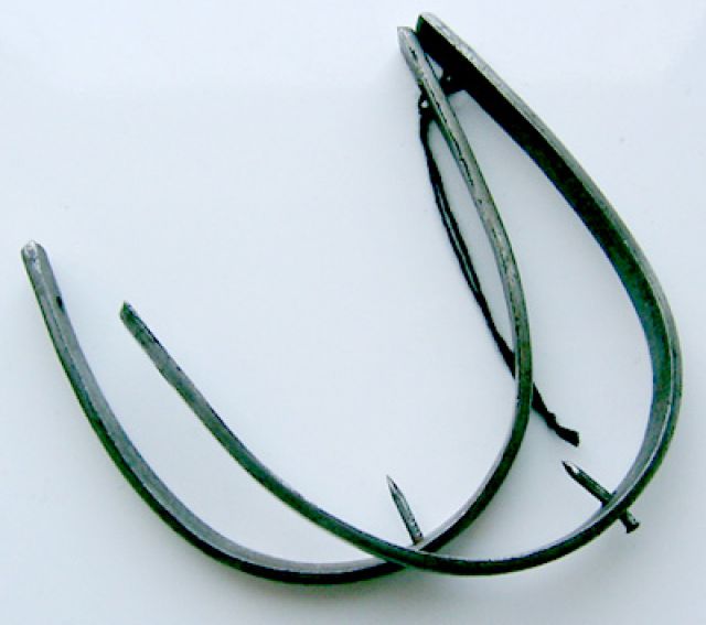

kolekcj Napisano 6 Wrzesień 2005 Autor Napisano 6 Wrzesień 2005 Jeszcze dla Bolka, odnośnie tych ostróg. W 1 PAM konno nie jeździli, więc ostrogi były zupełnie zbędne. Żeby jednak mogli elegancko stukać butem nosili takie skówki.
bolas Napisano 6 Wrzesień 2005 Napisano 6 Wrzesień 2005 ale fajna fotka ... ! oficer w mundurze polowym (może oko zawidoło...?) z szablą u boku ? o kurde ... a co do butów z w.w. fotek - zle sie wyraziłem - to nie saperki a faktycznie buty kawaleryjskie do jazdy.
