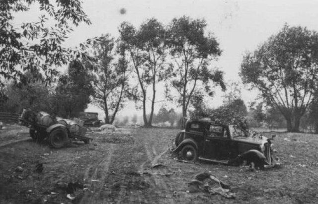

bodziu000000 Napisano 3 Marzec 2006 Autor Napisano 3 Marzec 2006 Rozbite. Nasz Fiat, przyczepka z paliwem,a w oddali C7P?
Gebhardt Napisano 3 Marzec 2006 Napisano 3 Marzec 2006 Hmm, ciut maly zeby byc pewnym. Troche rowniez przypomina jeden z czechoslowackich ciagnikow. Odnoscnie pierwszego dzisiejszego zdjecia - naprawde bardzo pieknego zreszta: rozpoznaje pierwsze dwa - to PF 508/18 pod ckm i zwiadowczy ale co za nimi? Furgon z wysokim stelazem? Chyba wozy baterii plot.
jotes Napisano 20 Marzec 2006 Napisano 20 Marzec 2006 Tam w tle, to raczej C2P z założoną plandeką (2 małę okienka z tyłu). Zwłaszcza, że na pierwszym planie przyczepka paliwowa...
Gebhardt Napisano 20 Marzec 2006 Napisano 20 Marzec 2006 Tez mozliwe. Nie rozumiem koneksji przyczepa paliwowa-C2P?
jotes Napisano 20 Marzec 2006 Napisano 20 Marzec 2006 Co najmniej na kilku zdjęciach z '39 są zestawy C2P + kołowa przyczepka załadowana beczkami.
Gebhardt Napisano 20 Marzec 2006 Napisano 20 Marzec 2006 Zgoda co do zdjec, ale byl to symptom odwrotu czy, jak kto woli, ucieczki. Zabierano tylko ten sprzet ktory mogl sie przydac w drodze a beczki na paliwo byly oczywiscie na pierwszym planie (w tym wypadku po porzuceniu/zniszczeniu broni i amunicji, szczegolnie jezeli samochody taborowe zostaly zlikwidowane ze wzgledu na brak benzyny). Tylko ze jakikolwiek pojazd mogl sobie przywlaszczyc taka beczke - rownie dobrze mogla nalezec do tego Fiata......Taka fotke tez widzialem tyle ze w tym wypadku byla to ciut wieksza limuzyna.

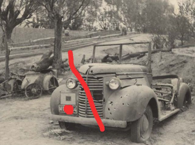

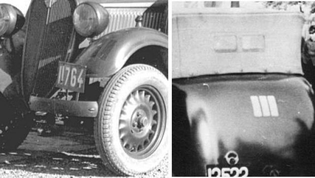

bodziu000000 Napisano 23 Marzec 2006 Autor Napisano 23 Marzec 2006 Nasze samochody. Co może być narysowane nad rejestracją?
Gebhardt Napisano 23 Marzec 2006 Napisano 23 Marzec 2006 Trudno powiedziec moze byc cos polozone? Ale same zdjecie prawdziwy rarytas - PF518 sztabowy!!!!! Bodziu czy wiesz gdzie zrobione nawet w przyblizeniu? I czy fotka jest do nabycia?
kopijnik2 Napisano 23 Marzec 2006 Napisano 23 Marzec 2006 odnośnie przyczepki paliwowejMilitaria XX wieku" 2/11 (bieżący)strona 76 na doleidentyczna
JoncaA Napisano 23 Marzec 2006 Napisano 23 Marzec 2006 Co na tym blotniku? Mnie to wyglada raczej na dodatkowa tablice z paskiem czy paskami - nad tab. rejestracyjna....
JoncaA Napisano 23 Marzec 2006 Napisano 23 Marzec 2006 ...a że kod paskowy" byl uzywany, tosmy juz sobie pokazali w jakims watku calkiem niedawno. Widzialem gdzies nawet jakąs probe rozszyfrownia, niezbyt chyba udaną. Na skanie obok paski" na łazikach 508, po prawdzie malowane wprost na samochodzie, ale....
Gebhardt Napisano 23 Marzec 2006 Napisano 23 Marzec 2006 Jezeli to samochod WBP-M to jest jeszcze jedna mozliwosc. Plk Rowecki kazal zrobic, po 4 na kazdy samochod i motocykl, tabliczki sygnalizacyjne - dykta na patyku.
coe Napisano 23 Marzec 2006 Napisano 23 Marzec 2006 W kwestii rozszyfrowanie „kodu paskowego”.Ze wspomnień rotmistrza Ludwika Ferensteina, oficera sztabu 10 BK:„Tablice rozpoznawcze naszych wozów są umieszczone przeważnie na błotnikach i z tyłu pojazdu – na wozach ciężarowych nad numerami rejestracyjnymi, w samochodach osobowych na środku pudła. Znaki te zastępują tradycyjne proporce pułków i szwadronów, barwy innych formacji. Na przykład: kwatera główna miała kwadrat z biało-czerwonymi trójkątami, szwadron łączności – błękitne prostokąty, batalion saperów – czerwone z czarnymi kreskami, 10 Pułk Strzelców konnych – błotniki z jasnożółtymi znakami.Teraz przechodzą działa przeciwpancerne, porozrzucana między oddziałami. Tablice dowódcy dywizjony przeciwpancernego są oznaczone kolorem czerwonym z białymi przekątnymi. [...] Białe prostokąty kraśnickich ułanów z przekreśloną żółtą żyłką na proporcach. I znowu samochody z czerwono-czarnymi prostokątami plutonu regulacji ruchu i żółto-czerwone znaki żandarmerii.”

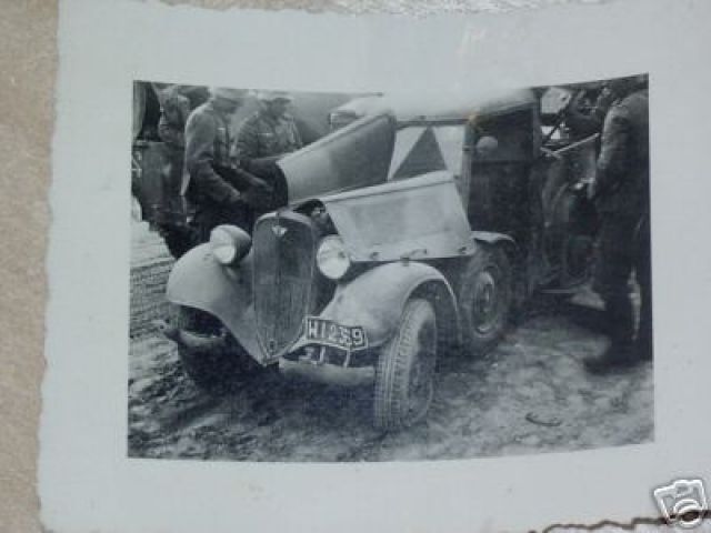

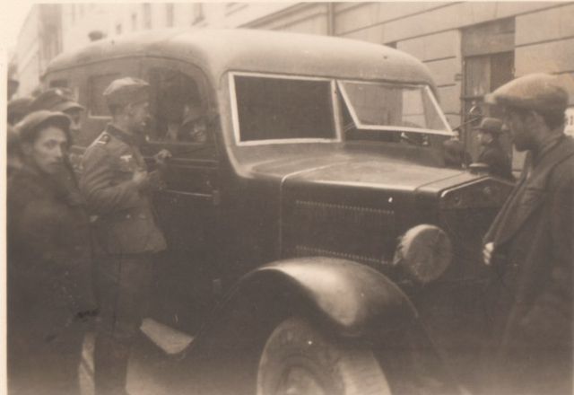

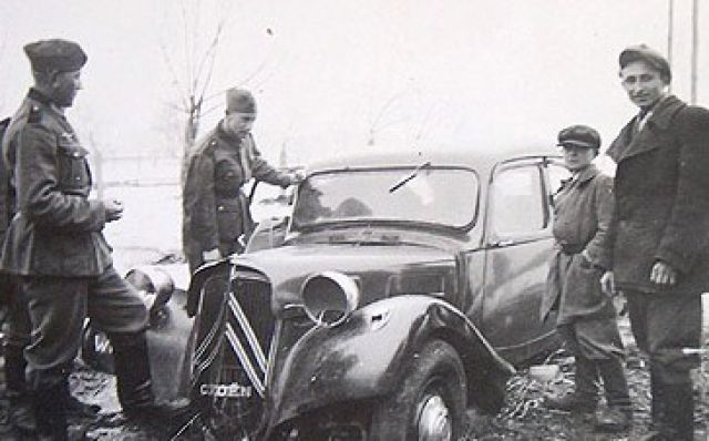

bodziu000000 Napisano 29 Marzec 2006 Autor Napisano 29 Marzec 2006 Citroen oglądany przez Niemców. Nasz?
Gebhardt Napisano 30 Marzec 2006 Napisano 30 Marzec 2006 A furgon to mi wyglada na Fiata 618. Czy ktos moze potwierdzic lub zaprzeczyc?

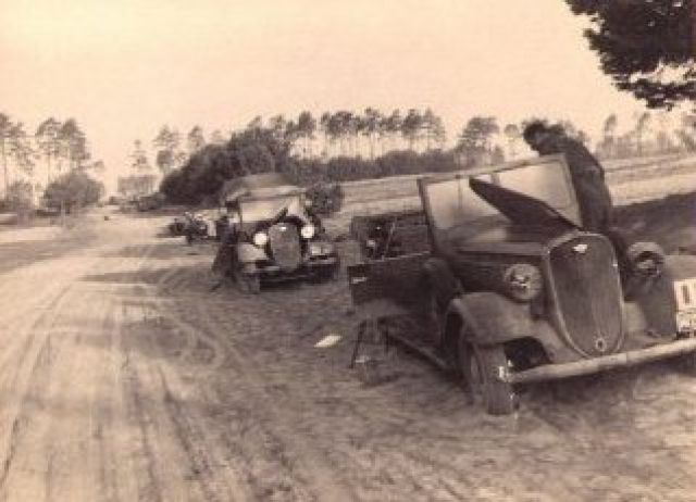

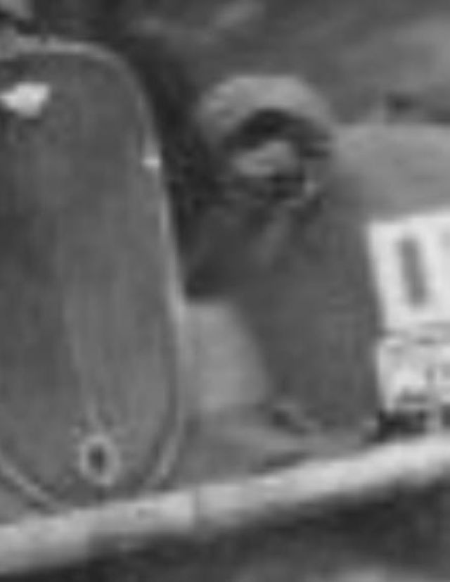

bodziu000000 Napisano 13 Kwiecień 2006 Autor Napisano 13 Kwiecień 2006 Kolejne ciekawe zdjęcie naszego samochodu.
bodziu000000 Napisano 22 Maj 2006 Autor Napisano 22 Maj 2006 Parę zdjęć z ciekawego artykułu o pojazdach Wojska Polskiego z jednego z polskich czasopism.Niestety brak informacji co to za auto.

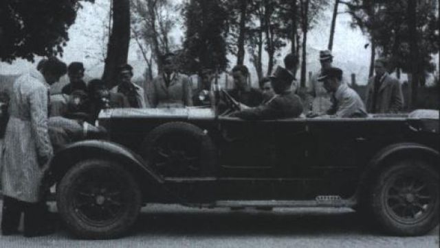

bodziu000000 Napisano 22 Maj 2006 Autor Napisano 22 Maj 2006 Reprezentacyjny Austro-Daimler (po prawej), służbowy samochód płk. Henryka Hintza, dowódcy 26 Pułku Artylerii Polowej"

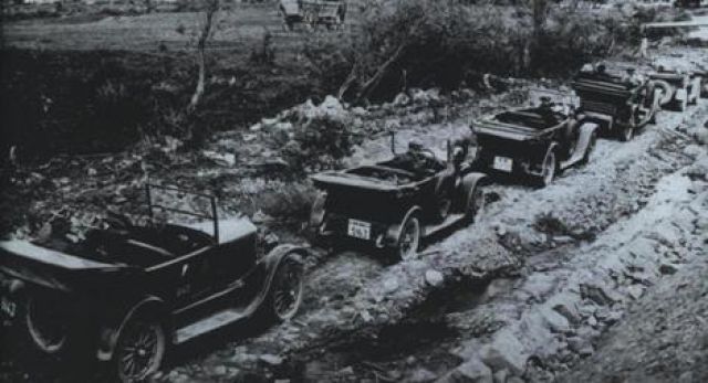

bodziu000000 Napisano 22 Maj 2006 Autor Napisano 22 Maj 2006 akopianka 80 lat temu. Pierwszy z lewej wojskowy samochód, prawdopodobnie Dodge"
