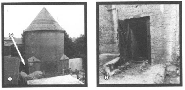

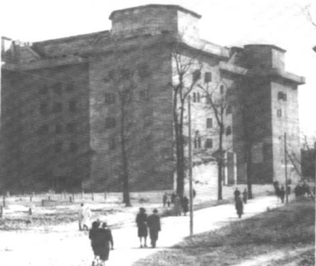

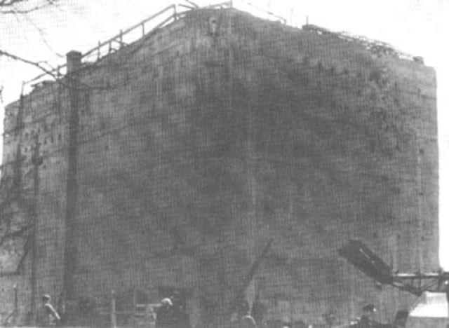

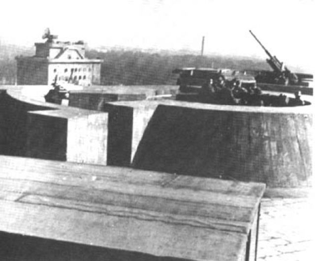

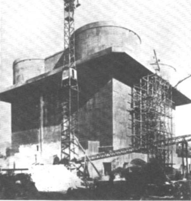

sadyk Napisano 9 Sierpień 2005 Napisano 9 Sierpień 2005 25.06. g.17:27 Bodzio dal zdjecie wiezy plot ze swoich zbiorow. Dorzuce i ja kilka(w tle druga wieza)

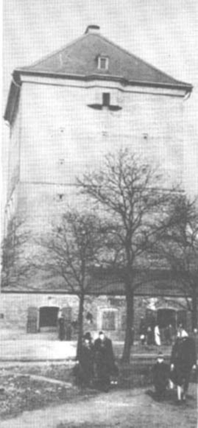

sadyk Napisano 9 Sierpień 2005 Napisano 9 Sierpień 2005 Czteropietrowy bunkier. W szczycie dachu peryskop.

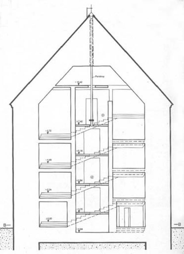

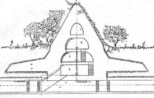

sadyk Napisano 11 Sierpień 2005 Napisano 11 Sierpień 2005 W latach 1936-1938 wybudowano w Niemczech wiele takich unkrow". Tutaj przekroj jednego z nich.....Przypominam: na osi jest peryskop.
Grzesio Napisano 11 Sierpień 2005 Napisano 11 Sierpień 2005 Hech, schemat budowy żelbetowego stromego dachu, powodującego rykoszetowanie bomb, znajduje się nawet w rozdziale poświęconym schronom w polskim Vademecum obrony przeciwlotniczej" z 1935 roku.Ciekawy artykuł o niemieckich patentach na budowę schronów typu Dom- i Turmbunker zastrzeżonych przed wojną w Polsce był swego czasu bodaj w I czy III tomie Fortyfikacji.PzdrGrzesiu
Forteca Napisano 11 Sierpień 2005 Napisano 11 Sierpień 2005 Był w Fortecy" 1/1994 (4) - patenty firm niemieckich zgłoszone w Polsce przed 1939 r. - firmy Paul Zombeck z Dortmundu i Luz-Bau G.m.b.H Berlinhttp://forteca.w.activ.pl/patenty.html- tyle, że w wersji bez obrazków :D

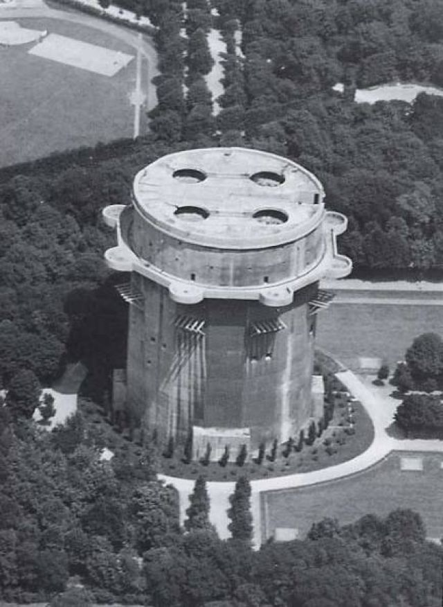

bodziu000000 Napisano 12 Sierpień 2005 Napisano 12 Sierpień 2005 Podwójne działo przeciwlotnicze 128mm Dora" (ustawiane na wieżach) - Berlin 1944
bodziu000000 Napisano 12 Sierpień 2005 Napisano 12 Sierpień 2005 Wspólczesne zdjęcie jednej z zachowanych wież.

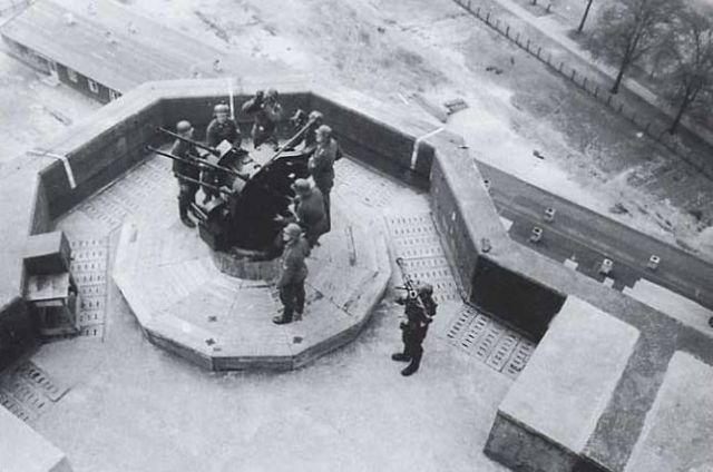

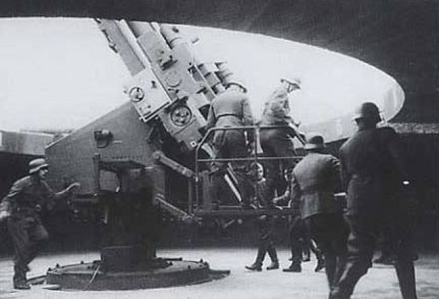

bodziu000000 Napisano 12 Sierpień 2005 Napisano 12 Sierpień 2005 Sposób ustawienia podwójnego działa przeciwlotniczego 128mm w takiej wieży.
Grzesio Napisano 12 Sierpień 2005 Napisano 12 Sierpień 2005 No na ostatnim zdjęciu to jest akurat pojedyncze - zwykły 12,8 cm Flak 40...PzdrGrzesiu
