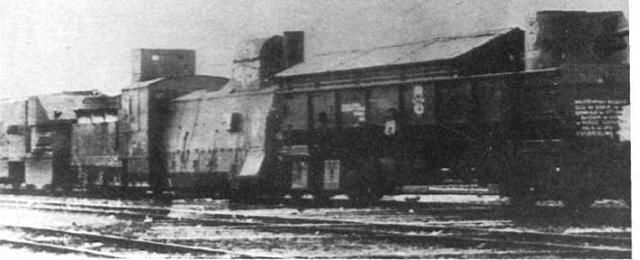

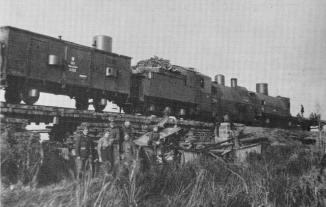

TCzapik Napisano 27 Październik 2005 Napisano 27 Październik 2005 Szkoda.Wobec tego co to jest na zdjęciu?No i Wilk miał numer 8.Czy ktoś się może spotkał z informacją jaki numer miał Gen. Dąbrowski (Grot)" ?Zdjęcie Diamonda" z wieżyczką [wri4 typ1] które Artur135 zamieścił 20.10.05 pisząc, ze jest to chyba Grożny szeroki", było [o ile dobrze pamiętam] zamieszczone w książce B. Skaradzińskiego Polskie lata 1919-1920", z podpisem pp Ukraina". Ty Krzysztofie określiłeś go jako część G. Iwaszkiewicza"Tymczasem wagon ten chyba ma oznakowanie na burtach [gdyż zasłaniają go żołnierze] takie samo, jak identyczny wagon na zdjęciu ze strony Dereli należący do Groźnego"
Krzysztof115 Napisano 27 Październik 2005 Napisano 27 Październik 2005 Przeciwnik dysponował w 1920 roku około 200 BP. Przeciw RP jednorazowo między 50 a 70 składów, po 4-6 jednostek na jednej linii kolejowej.Proszę dokładnie porównać oba zdjęcia Groźnego", ponieważ wagony jednowieżowe były dość popularne wśród PP iałych".Może Odessa? Widać pewne różnice.Więcej informacji można znależć tylko w CAW.Pzdr.
artur135 Napisano 28 Październik 2005 Napisano 28 Październik 2005 Do TCzapik i do krzysztof115.Panie Tomaszu,dobrze Pan pamieta, zdjecie faktycznie bylo w >>książce B. Skaradzińskiego Polskie lata 1919-1920", z podpisem pp Ukraina"
artur135 Napisano 28 Październik 2005 Napisano 28 Październik 2005 Panie Krzysztofie, jest Pan w swoich komentarzach nieco enigmatyczny. Chodzi o klasyfikacje wagonu (Grozny Szeroki / Ukraina) jako czesc Gen. Iwaszkiewicz". Nie staram sie podwazyc Panskiej znajomosci tematu, ale jako entuzjasta PP cieszylbym sie bardzo znajac zrodla informacji.
artur135 Napisano 28 Październik 2005 Napisano 28 Październik 2005 Panie Krysztofie, pytam dlatego ze:Zdjecie podpisane:>>materiels des BP”Kommunist” et “Karl Liebknecht” apres leur capture par les Polonais qui en font le “Grozny”>>Nie wiem skad pan Malmassari mial te informacje, ale taki parowoz z charakterystycznym opancerzeniem dymnicy / zbiornika powietrza pojawil sie juz na tym forum jako, o ile sie nie myle parowoz pp Grozny. Co do tylnego wagonu, wiemy ze byl, zreszta tez dosyc nietypowy, wyglada jak konstukcje Izorskie (Piotrogrodzkie) ale wieze typowe dla Krasnoe Sormowo. Rozumiem ze sklad pociagow nie byl staly, zestawy sie zmienialy itd. Ale stad pytanie o pp Gen. IwaszkiewiczPozdrawiam,

Krzysztof115 Napisano 28 Październik 2005 Napisano 28 Październik 2005 Panie Arturze.W książce Pana M.zdjęcie jest poprawnie opisane.Co do pochodzenia 2 wagonu artyleryjskiego ,zgadzam się z Panem.Zdjęie prawdopodobnie z września 1920 roku.Wagon drugi oczywiście 2-wieżowy. Gen.Iwaszkiewicz" posiadał w swoim składzie wagon art. 1-wieżowy ,ale o innej budowie.Proszę porównać oba zdjęcia. Wagony te proste w budowie > Pionier".Przeciwnik zdobył na armii Denikina w styczniu 1920 roku 23 pociągi pancerne. Książka o BP ukazała się w Mińsku w 2002 roku.Pzdr.

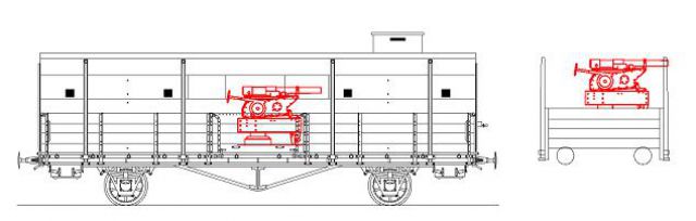

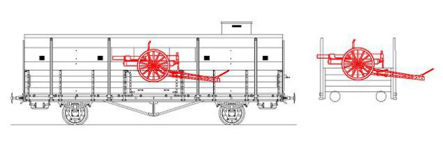

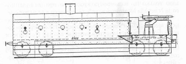

artur135 Napisano 29 Październik 2005 Napisano 29 Październik 2005 Panie Tomaszu,Wagon JKe 670422 wymieniony przez pana Magnuskiego jest, sadzac po szkicu, podobny do tego ktory wiedzielismy dzieki uprzejmosci Adama 2005-10-12 20:29:00. Ale zastanawia mnie ta armata. Lubie sobie pewne rzeczy narysowac. Dlugosc wagonu moze byc niedokladna :-(, niestety nie mam odpowiednich zrodel. Ale nie o dlugosc chodzi a o szerokosc, a ta jest w miare dokladna. Dodajmy jeszcze ze mogla tam wewnatrz byc warstwa betonu ( oczywiscie nie musiala jezeli blachy [?] na burtach byly wystarczajaco grube) tak wiec armata polowa tych rozmiarow na stanowisku bocznym, nawet po ucieciu “ogona”, jest troche nieustawna.
artur135 Napisano 29 Październik 2005 Napisano 29 Październik 2005 Natomiast uzycie armaty fortecznej w tej konfiguracji pozwala na w miare swobodne prowadzenie ognia na dowolna burte.
artur135 Napisano 29 Październik 2005 Napisano 29 Październik 2005 Zdaje sobie oczywiscie sprawe ze Rosjanie rozwiazali ten problem w sposob pokazany na rysunku,
artur135 Napisano 29 Październik 2005 Napisano 29 Październik 2005 ..a byly nawet i takie cuda", ale wbrew pozorom nie sa to przerobki proste. A szanse na znalezienie takiej armaty w arsenale zdobycznego sprzetu...

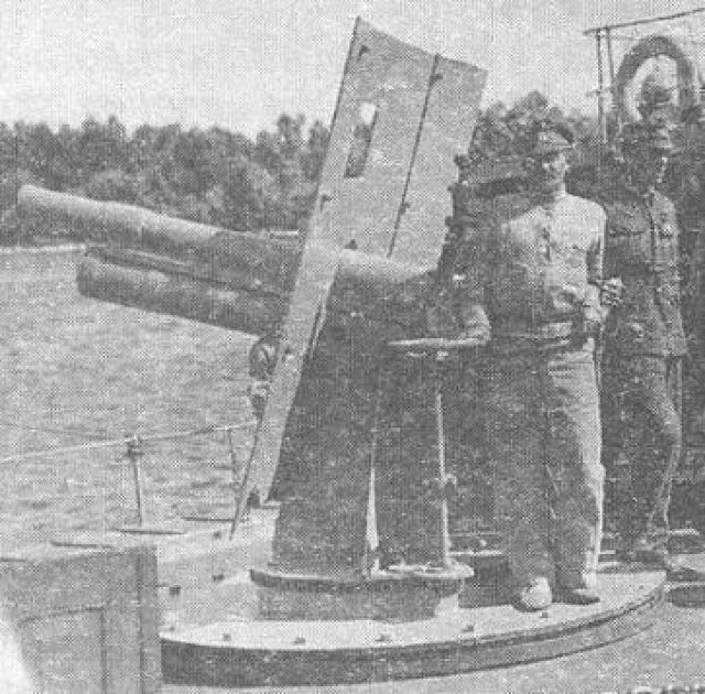

Krzysztof115 Napisano 29 Październik 2005 Napisano 29 Październik 2005 Panowie Armaty polowe w polskich pociągach pancernych były zazwyczaj ustawiane jako czołowe. W szeregu wagonach zamontowano armaty forteczne z ostrzałem bocznym -Śmiały" w trzech wojnach ,str.11. W wagonie 670422 została zamontowana armata forteczna z ostrzałem bocznym.Zamieściłem zdjęcie takiego wagonu na forum.Wnętrze wagonów artyleryjskich było do wysokości 1,8 wyłożone płytami betonowymi o grubości około 10 cm a dachy opancerzane blachą żelazną.Spotkałem się z informacją,iż w kilku wagonach art.zamontowano 2 armaty forteczne.Z jednej prowadzono ostrzał na prawą a z drugiej na lewą stronę.Były co najmniej 3 modele dział fortecznych, kalibru 8 i 9 cm.Pzdr.
