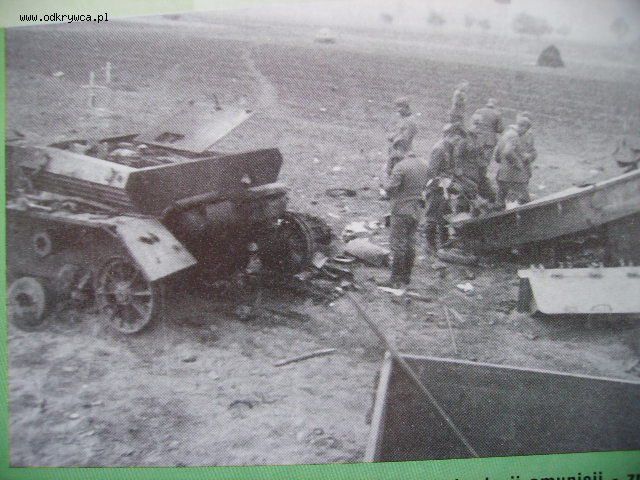

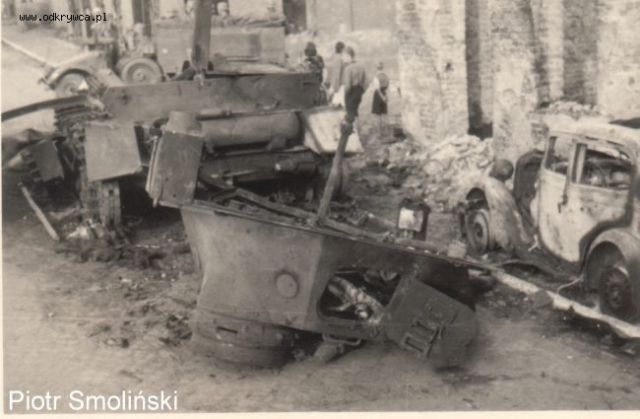

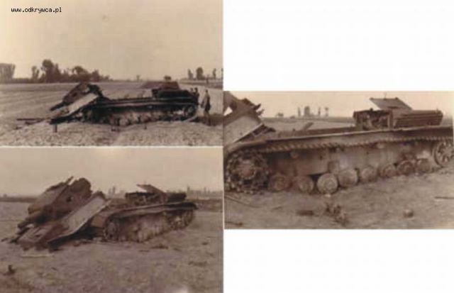

1610 Napisano 17 Grudzień 2008 Napisano 17 Grudzień 2008 Panowie - moze kilka fotek obrazujących zniszczenia po dużych kalibrach !Niemieckie wraki z 1939 1
