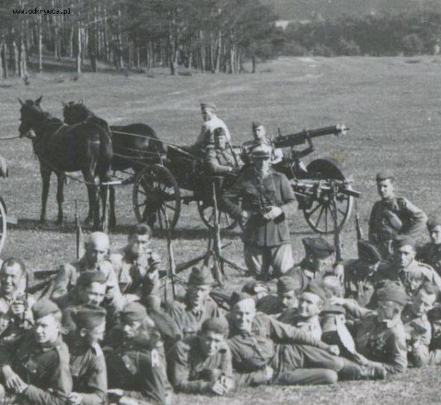

Edmundo Napisano 30 Lipiec 2016 Napisano 30 Lipiec 2016 Może trochę nie w głównym temacie ale czy mi się wydaje czy też żołnierz na pierwszym planie (czyli ten pochylony) ubrany jest w kombinezon (charakterystyczne klamerki do ściągania po bokach na wysokości pasa). Jeśli tak to pierwszy raz widzę fotografię żołnierzy kawalerii (a może piechoty z kompanii ckm które też używały taczanek) w kombinezonach które na ogół noszone były przez bronie techniczne.
Edmundo Napisano 30 Lipiec 2016 Napisano 30 Lipiec 2016 Sądząc po podstawie od ckm Schwarzlose to bezie jednak kawaleria.

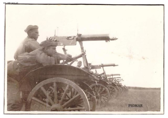

formoza58 Napisano 14 Listopad 2016 Napisano 14 Listopad 2016 Taczanka wz.36 7 Pułku Ułanów Lubelskich.

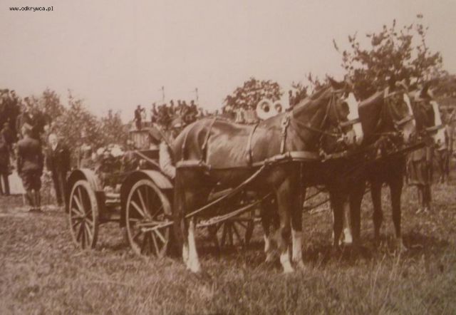

formoza58 Napisano 14 Listopad 2016 Napisano 14 Listopad 2016 Charakterystyczne ozdoby na końskich łbach oznacza,że defilują taczanki 21 Pułku Ułanów Nadwiślańskich.
