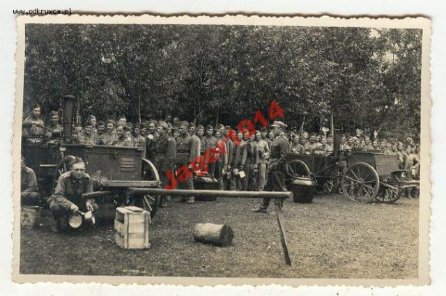

TomekSz1 Napisano 3 Czerwiec 2009 Napisano 3 Czerwiec 2009 Poligon 19 p.p. - wydawanie kawalerii obiadu Allegro.

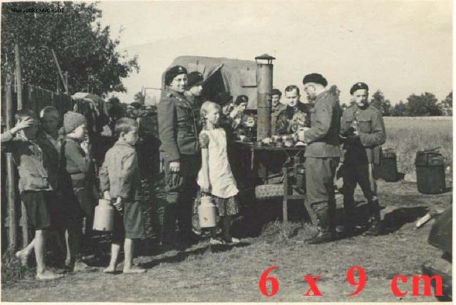

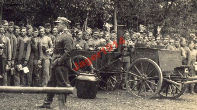

makul Napisano 2 Listopad 2010 Napisano 2 Listopad 2010 Panowie - na zdjęciu Joncy z 2005-01-24 21:11:00 oraz na zdjęciu Bodzia z 2009-05-18 13:19:30 (zdjęcie z NAC) widać obok kuchni polowych pojemniki na jedzenie. Moje pytanie dotyczy termosów - czy na tym zdjeciu z NACu są termosy do przenoszenia żywności? Czy były jakieś inne termosy, w których np. transportowano jedzenie na pierwszą linię? Gdzie w kuchni byłby przewożony taki termos?makul
Gebhardt Napisano 2 Listopad 2010 Napisano 2 Listopad 2010 Na zdjeciu Joncy to raczej kotly samej kuchni. Zdjecia Bodzia dla mnie bardziej zagadkowe ale tez mi na termosy nie wyglada - gdziesik mam opisy sprzetu kuchni polowej moze cos sie wyjasni.

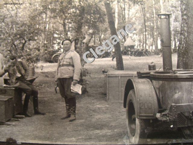

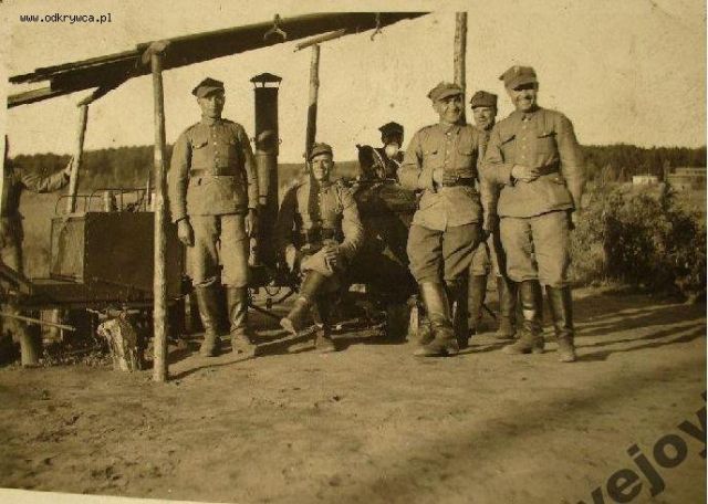

cieciwa Napisano 2 Listopad 2010 Napisano 2 Listopad 2010 Przepraszam, ale co to za kuchnia jest na zdjęciu TomekSz z 2009-02-12 01:34:35 (i na następnym)?
Gebhardt Napisano 4 Listopad 2010 Napisano 4 Listopad 2010 wz 31 sam, czyli przyczepa kuchenna dla wojsk samochodowych.
cieciwa Napisano 4 Listopad 2010 Napisano 4 Listopad 2010 A czy jest jakiś rysunek tej kuźni (z wymiarami) ?Ale właśnie w wersji motorowej?
makul Napisano 4 Listopad 2010 Napisano 4 Listopad 2010 Ja jeszcze o termosach - na zdjęciu TomkaSz. które wspomniał cieciwa oraz na zdjęciu poniżej model Polskiej Kuchni Polowej z MWP w Warszawie" dodanym przez 1610 (zwłaszcza na tym zdjęciu)między kominem a kotłami widać pewien pojemnik. Czy byłby to właśnie poszukiwany przeze mnie termos?makul

Gebhardt Napisano 15 Listopad 2010 Napisano 15 Listopad 2010 Miedzy kominem a kotlownia na wz 23 i 23a sa przymocowane wiadra do kuchni polowej. Zestaw na jedna kuchnie to dwa male (14 l) dwa duze (20 l) wiadra, male wlozone w duze do transportu. Zadnych termosow w wyposazeniu polskich kuchni nie bylo. Calkiem mozliwe za to, ze wiadra mogly sluzyc do przenoszenia strawy bo niby po co inaczej wieka na zatrzaski?
