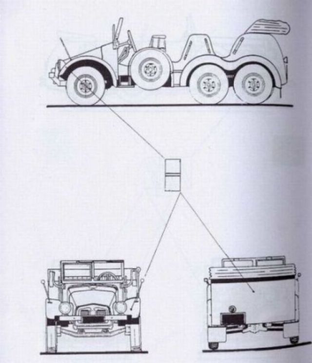

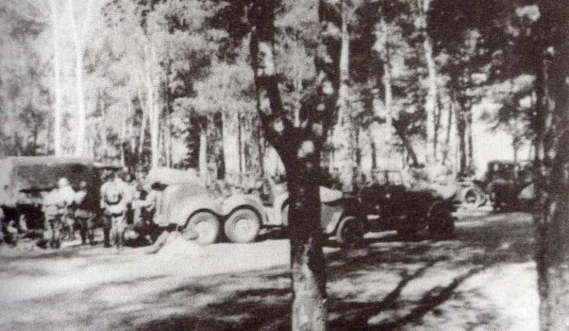

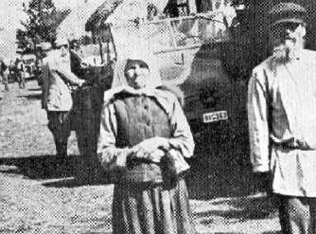

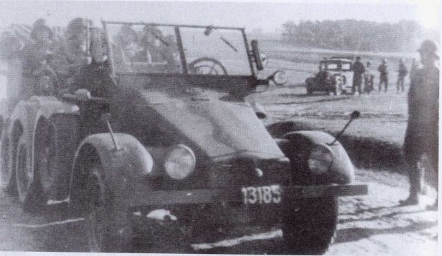

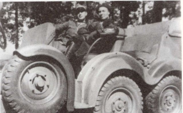

lokfan Napisano 20 Styczeń 2005 Napisano 20 Styczeń 2005 Witam!Dla zobrazowania tematu przesyłam pare zdjęć aszych" krupp-ów (oczywiście 10 BK) oraz rysunek.Pozdrawiam!lokfan
cieciwa Napisano 20 Styczeń 2005 Napisano 20 Styczeń 2005 SKĄD ???Szukalem czegos takiego dluuugo :)Masz moze wiecej zdjec tego typu?
Gebhardt Napisano 20 Styczeń 2005 Napisano 20 Styczeń 2005 Sa z albumu fotograficznego dywizjonu rozp 10 BK ktory znajduje sie w IPiMS. Jest jeszcze jedno czy kilka wiecej, poszukam. Z wegierskich niestety pod reka mam tylko 2-3 fotki gdzie prawie calkowicie pojazdy sa zablokowane 'ludkami' - nawet nie ma 100% pewnosci ze to schautzery.

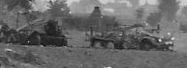

Gebhardt Napisano 20 Styczeń 2005 Napisano 20 Styczeń 2005 Tu na pewno Schnauzer ale guzik widac blotniki:(
