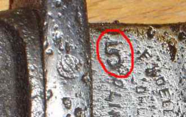

01dalton Napisano 1 Styczeń 2005 Napisano 1 Styczeń 2005 WITAM . MAM NA MYSLI OZNACZENIA NA GRZBIECIE GLOWNI , MAM 98/05 POLSKIEGO ZE WZ.88(jedna usemka wieksza , druga mniejsza ).WYTWORNIA JEST- ALEX COPPEL SOLINGEN- , NA JELCU JEST ( odwrocona 8 oraz numer 174302), i najciekawsze na grzbiecie glowni usunieta jest data i odbior niemiecki, a nabite jest wzdluz 55 ?( nie w poprzek jak znakowali niemcy). dodam ze bagnet posiada oslone ogniowa , niestety okladki nie sa orginalne ale sruby owszem . Bagnet ten jest wykopkiem ( jakies 10-15 lat temu, okolice Zamoscia)z pochwa bardzo ladny stan , jest miejscami orginalna farba khaki.pozdrawiam
Kolekcjoner (Marek Z) Napisano 1 Styczeń 2005 Napisano 1 Styczeń 2005 Witamnie sądzę by ta „55” mogła być sygnaturą odbioru wojskowego, gdyż przez cały okres dwudziestolecia międzywojennego miały one zupełnie inną formę. Prawdopodobnie jest to nietypowy numer inwentarzowy z początku lat dwudziestych. Jeśli zaś kształt piątki jest jak na dołączonej fotce to jest to dwukrotnie wybita i to w sposób nietypowy sygnatura „5”, której znaczenia nie udało mi się ustalić.Pozdrawiam,Marek
01dalton Napisano 1 Styczeń 2005 Napisano 1 Styczeń 2005 czesc. ta piatka to cos takiego tylko na grzbiecie glowni w miejscu zeszlifowanej sygnatury odbioru i roku
01dalton Napisano 1 Styczeń 2005 Napisano 1 Styczeń 2005 mialem tez takiego polskiego lisciaka zusunieta pila tkory na progu mial nr 2279 i jeszcze jedna dwojke ale odbita do gory nogami nad tym numerem .pozdr
Kolekcjoner (Marek Z) Napisano 2 Styczeń 2005 Napisano 2 Styczeń 2005 Witamoznaczenie tego drugiego bagnetu jest jak najbardziej typowe. 2" jest sygnaturą tego samego typu co 5"; były one z reguły bite na progu głowni.Pozdrawiam,Marek

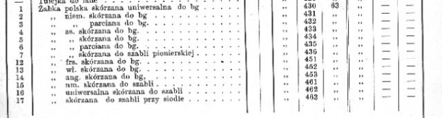

JoncaA Napisano 8 Styczeń 2005 Napisano 8 Styczeń 2005 wyrywam sie pewnie niczym Filip z konopii, bo bagnety, po prawdzie, interesuja mnie srednio. Lubie otoz, by rozniste relikty przeszlosci, jakie gromadzimy, nazywac tak, jak je nazywano w ich wlasciwym czasie. Wg takiej tezy - jak uzyjemy np. nazwy zabka wz.23" to dodajmy, ze to dla jasnosci wykladu albo z innych powodow, ale niech w nazwie nie zawiera sie sugestia, ze tak wlasnie powinnismy to cos nazywac. Bo cos takiego, jak zabka wz.23" w nazewnictwie wojskowym miedzywojennego WP - nie istnialo. I nie chodzi mi w tym miejscu, oczywiscie, o te nieszczesna zabke - to tylko przyklad (innym niech bedzie chocby pudelko z modelem Mazura" znanej firmy , gdzie uzyta jest nazwa Mazur wz.39. Jako zywo, nic takiego nie bylo - a jesli ma to znaczyc , ze w pudelki jest model okretu wg stanu 1939, to rownie dobrze tez 38,37 i 36 - bo ostatnia przebudowe Mazur mial w 35 roku)Z nazywaniem i klasyfikowaniem roznego sprzetu mieli klopoty rowniez nasi dziadkowie i pradziadkowie - i radzili sobie jakos. Wiec to uszanujmy i w nazewnictwie poslugujmy sie np., jak chodzi o sprzet do lat trzydziestych, Ilustrowanym slownictwem materialu uzbrojenia" - bo po to zostalo napisane i wydane. Wiem oczywiscie, ze nie kazdy moze po to siegnac - stad kilka skanow, ktore mam nadzieje, wprowadza troche ladu do waszych kolekcji - tym razem, skoro w tym watku , bagnetow i zabek w latach trzydziestych
Kolekcjoner (Marek Z) Napisano 9 Styczeń 2005 Napisano 9 Styczeń 2005 Witam,mimo, że „Ilustrowane słownictwo materiału uzbrojenia” zostało zatwierdzone do oficjalnego użytku dnia 25 IX 1931 roku to jednak do informacji w nim zawartych podchodziłbym z bardzo dużą ostrożnością. Jest ono niekompletne i zawiera poważne błędy. Np. pominięto w nim kilka wzorów bagnetów, które na pewno znajdowały się w tamtym czasie na stanie W.P. (choćby. bagnet niemiecki wz. 14, bagnet o nieustalonej nazwie, wykonany z wykorzystaniem głowni bagnetu niemieckiego wz. 71), a nazwanie bagnetu japońskiego do karabinu Arisaka mianem bagnetu belgijskiego wz.89 to już błąd kardynalny. Z polskich żabek wymieniona została wyłącznie żabka uniwersalna, natomiast pozostałe pominięte. O ile żabki, zwane czasem w literaturze jako wz. 22 i wz. 23 ostatecznie można by próbować podciągnąć pod określenie „żabka niemiecka skórzana” to żabki zwanej czasem w literaturze jako wz. 19 nie da się w żaden sposób określić jako „żabka niemiecka parciana”. O żabce wz. 29 się nie wypowiadam, bo nie jest mi znany dokładny czas jej wprowadzenia.To tyle na temat „Ilustrowanego słownictwa...” a teraz kilka słów o nazewnictwie żabek polskich.Celowo posługiwałem się i posługuję się określeniem „zwana czasem w literaturze jako wz.....” by NIE USTOSUNKOWYWAĆ się do jego poprawności. Nie dysponuję żadnymi dowodami mogącymi potwierdzić stosowanie tych określeń przez Wojsko Polskie, a tylko słabymi poszlakami, że mogą to być rzeczywiste daty ich opracowania (wiem o istnieniu pewnych dokumentów, ale nie znam ich treści). Z drugiej zaś strony nie mam również żadnych wiarygodnych informacji, że żabki te określano w inny sposób.Pozdrawiam,Marek
