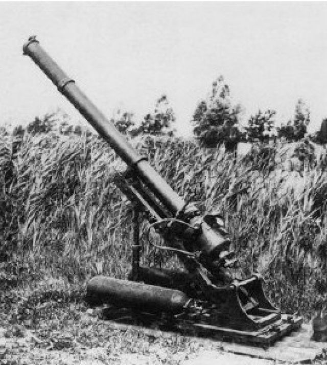

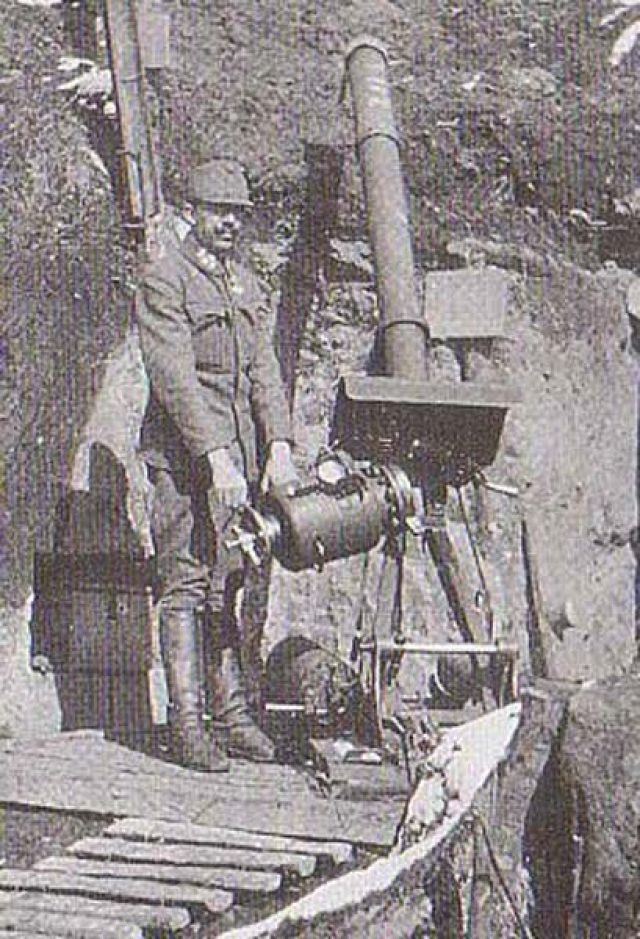

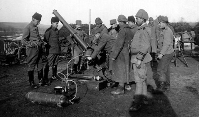

Darda Napisano 29 Grudzień 2004 Autor Napisano 29 Grudzień 2004 Podczas przeglądania informacji o austriacko - tureckiej współpracy podczas pierwszej wojny (zainspirował mnie Forteca pytaniem o pierwszą bitwie pod Gazą) natrafiłem w sieci na to zdjęcie. Czy ktoś posiada dokładniejsze informacje o tym moździerzu (zasięg, kaliber, użycie bojowe)?
Forteca Napisano 29 Grudzień 2004 Napisano 29 Grudzień 2004 Śliczne :))Jak poszperam to postaram się odnaleźć 300 mm z frontu włoskiego. Ale to raczej były ciekawostki" niż skuteczny sprzęt. Zasieg siłą rzeczy były raczej niewielki.

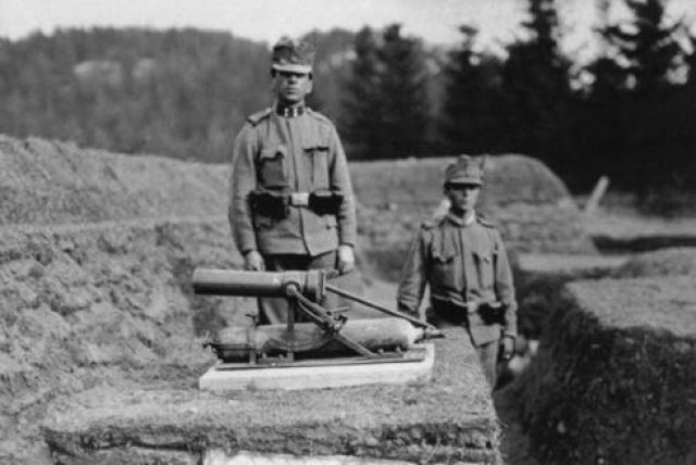

jacenty2004 Napisano 29 Grudzień 2004 Napisano 29 Grudzień 2004 bardzo podobny pneumatyczny miotacz granatów.
Forteca Napisano 29 Grudzień 2004 Napisano 29 Grudzień 2004 To zdjecie Jacentego wylgląda na 12 cm Luftminenwerfer, a zdjęcie chyba zrobione pod Ortigara w 1916 r.Największym tego typu wynalazkiem była włoska Bombarda da 400 mm", użyta pod Monte Grappa.
Darda Napisano 29 Grudzień 2004 Autor Napisano 29 Grudzień 2004 Wychodzi na to, że na obu zdjęciach jest to samo - Minenwerfer 12 cm M15. Udało mi się znaleźć kolejne fotki (Forteca, dziękuję za wskazówkę o Monte Grappa)- wynika z nich, że długość lufy mogła być różna (regulowana?).
Darda Napisano 29 Grudzień 2004 Autor Napisano 29 Grudzień 2004 I wszystko (prawie) jasne: ciśnienie powietrza 35 atmosfer, zasięg do 1100 metrów, obsługa 3 osobowa, ciężar pocisku 4,5 kg (1 kg materiału wybuchowego), szybkostrzelność 2 strzały na minutę. Niejasna dla mnie pozostaje sprawa długości lufy.

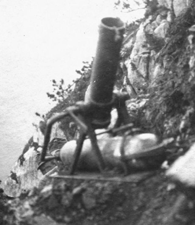

miggi1 Napisano 1 Styczeń 2005 Napisano 1 Styczeń 2005 Cześć Mam kolekcję zdjątek pierwszo wojennych z frontu włoskiego. NA jednym z nich też znalazłem taki moździerz. poszukam coś więcej o ty modelu. Pozdrwiam miggi1

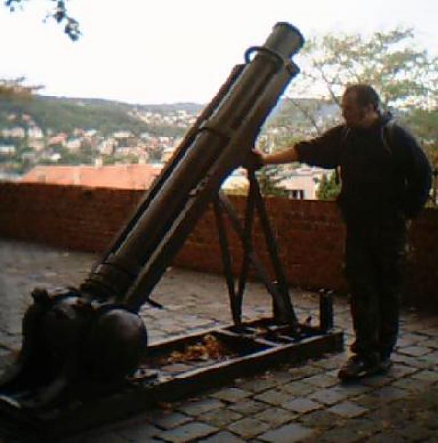

kudlatol Napisano 1 Styczeń 2005 Napisano 1 Styczeń 2005 Wydaje mi się że ten mozdzierz też jest tego typu strasznie sie głowiłem po co mu ta butla no i teraz się wyjaśniło :-), zdjęcie zrobie w Budapeszcie przed muzeum historii wojskowości (polecam do zwiedzenia, w niedziele wjazd za darmo :-D) pozdro Mateusz
Darda Napisano 3 Styczeń 2005 Autor Napisano 3 Styczeń 2005 Ten ostatni to 20cm Luftminenwerfer M16. Keliber, jak sama nazwa wskazuje, 200 mm. Ciśnienie do 55 atmosfer, pocisk 22.6 lub 34.4 kg, zasięg do 1460 metrów. Pięć osób obsługi.

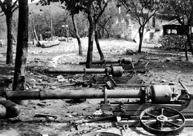

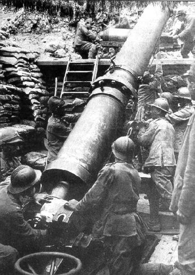

Forteca Napisano 4 Styczeń 2005 Napisano 4 Styczeń 2005 a oto wspomniana wczesniej Bombarda da 400 mm"
Darda Napisano 4 Styczeń 2005 Autor Napisano 4 Styczeń 2005 PRZEPIĘKNA wręcz wiatrówka!!!Tak na poważnie - zastanawiam się nad celowością tego rozwiązania. Bo tak: 1. Z pewnością łatwość ukrycia stanowiska ogniowego", zwłaszcza w nocy (brak rozbłysku).2. Stosunkowo cichy wystrzał (choć nie tak znowu cichy!)3. Uławienie w dostawie amunicji (nie trzeba targać, zwłaszcza w górach, materiałów miotających).4. Względna lekkość konstrukcji(?)5. Precyzyjna regulacja zasięgu przy tym samym kącie podniesienia (??)6. Możliwość stosowania bardziej wrażliwych na wstrząsy materiałów kruszących (???)Na razie nic więcej do głowy mi nie przychodzi. A może ktoś ma jakieś pewne informacje czym kierowano się, i to po obu stronach frontu, wprowadzając do uzbrojenia te wiatróweczki?
Forteca Napisano 4 Styczeń 2005 Napisano 4 Styczeń 2005 Wszystko po trochu, a najbardziej logistyka - z tego co zapamietelem z rozmów z prof. Schaumannem (niedawno niestety zmarłym), to wszystko w góry trzeba było wtaszczyc na własnych plecach, osiołkach, kobietach (snajperzy nie strzelali do kobiet tak często jak do osiołków), rzadko kiedy były dostępne na pierwszej linii kolejki linowe.Zauważ, że ta wiatrówka" jest skręcana z kilku elementów, też dla łatwiejszego montażu. A prąd do generatora był gratis, kable elektryczne dostarczano do stanowisk w pierwszej kolejności.Zasieg nie grał roli, w zasadzie chodziło o to, aby wydmuchnąć" pocisk na proiwpołozną stronę góry.

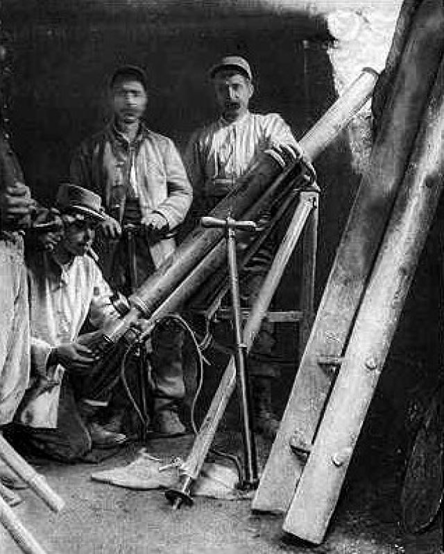

Darda Napisano 4 Styczeń 2005 Autor Napisano 4 Styczeń 2005 Na stronie http://www.historicreproductions.com/restore.htm trafiłem na kolejną wiatrówkę" - tym razem francuską. Wygląda na to, że moda na broń pneumatyczną była powszechniejsza, niż myślałem.A co do celowości zastosowania, zwłaszcza mniejszych kalibrów, to po namyśle dodam zmniejszone ryzyko wywołania nieplanowanej lawiny podczas zimowych walk w górach - chyba to jednak już mocno naciągane :)
Forteca Napisano 4 Styczeń 2005 Napisano 4 Styczeń 2005 Ta francuska to też chyba górska. Co do lawin to chyba za mono naciągnięte - generalnie zimą toczono głównie walki minowe (jak w lodowcu Marmolady), a i tak więcej (dużo więcej) ludzi ginęło od odmrożeń, lawin itp. przyjemności niż od kul nieprzyjaciela.W położonych wysoko fortach wieże pancerne odśnieżano" dopiero na wiosnę, kiedy grubość pokrywy śnieznej spadła poniżej 2 metrów :))))

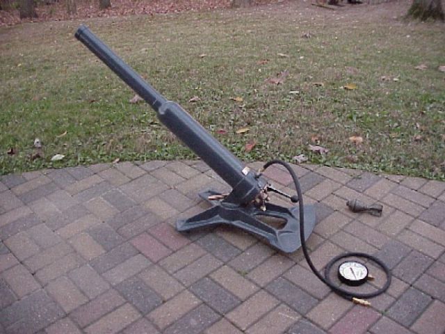

Darda Napisano 27 Kwiecień 2005 Autor Napisano 27 Kwiecień 2005 Odświeżam stary temat, bo trafiłem w sieci na coś pięknego: moździerz jak moździerz, pneumatyczny bo pneumatyczny, niby nic specjalnego, ale ta POMPKA!

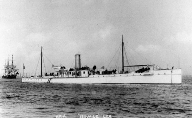

Peter Napisano 27 Kwiecień 2005 Napisano 27 Kwiecień 2005 Z tego co pamiętam (lektura) to w wojnie Hiszpańsko - Amerykańskiej (USA), jeden z okrętów amerykańskich uzbrojony był w wiatrówkę" parową, cóś ponad 400mm. I to podobno Polak zbudował. Książka się nazywa Wojna Amerykańsko - Hiszpańska" , autor Piotr Olender.
J-23 Napisano 27 Kwiecień 2005 Napisano 27 Kwiecień 2005 tym konstruktorem był ppor Zalinsky (Edmund Zieliński), około 1880 roku wpadł na pomysł wyrzucania pocisków dynamitowych przy pomocy sprężonej pod wysokim ciśnieniem pary. w 1887 roku rozpoczęto budowę kanonierki Vesuvius" (wym:77x8x2,7 m) która w części dziobowej miała zainstalowane nieruchomo obok siebie trzy wyrzutnie/działa kal.381 dł.lufy 16,5 m. chrzest bojowy okręt przeszedł w czasie wojny amerykańsko-hiszpańskiej w 1898 roku podczas ostrzału Santiago na Kubie. pociski (115 kg dynamitu) miału olbrzymią siłe wybuchu a jeszcze większe działanie na morale żołnierzy baterii nadbrzeżnych, którzy na ich widok uciekali. zasięg strzału 2800 do 4500 m, czas lotu pocisku ok.12 sekund. w 1902 roku Vesuviusa" przezbrojono w 5 wyrzutni torped, likwidując dynamitowe działa". okręt dotrwał końca I w.ś. ( iezwykłe okręty" Jan Piwoński 1986)

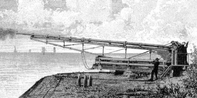

Darda Napisano 28 Kwiecień 2005 Autor Napisano 28 Kwiecień 2005 Tak to działo dynamitowe wyglądało. A chodziło o to, że pocisk dynamitowy wystrzelony ze zwykłego działa najprawdopodobniej eksplodowałby w lufie (za duże przyśpieszenie), więc trzeba go było delikatniej „wydmuchnąć”.Pojawienie się odporniejszych na wstrząsy materiałów kruszących zakończyło rozwój tych ciekawych konstrukcji. W czasie pierwszej wojny nastąpił krótki renesans wielkokalibrowej broni pneumatycznej – ale o tym było już wcześniej.

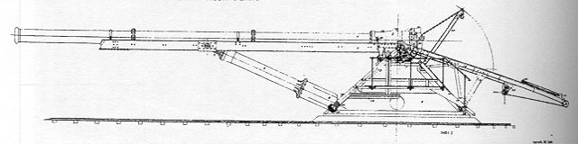

Forteca Napisano 28 Kwiecień 2005 Napisano 28 Kwiecień 2005 Tzn. to co na rysunku dokładnie jest pneumatykiem 8 calowym M 1886

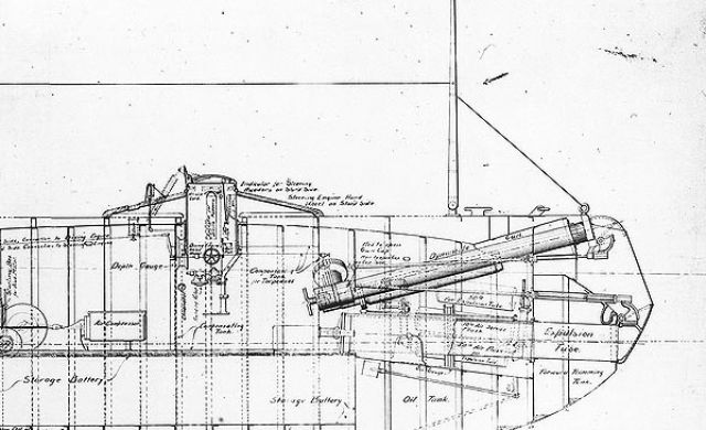

Darda Napisano 28 Kwiecień 2005 Autor Napisano 28 Kwiecień 2005 Był to oczywiście wczesny model tego działa. A co do zastosowania w marynarce, to w działa Zielińskiego wyposażony był nie tylko nawodny VESUVIUS",
Darda Napisano 28 Kwiecień 2005 Autor Napisano 28 Kwiecień 2005 ale i coś nie dość, że podwodnego, to na dodatek raczej powszechnie znanego...

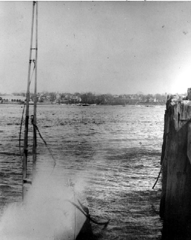

Darda Napisano 28 Kwiecień 2005 Autor Napisano 28 Kwiecień 2005 Tak zaś wyglądało, gdy ta submarina" z dynamitowego działa strzelała - ta plamka w prawym górnym rogu to ponoć wystrzelony pocisk.
