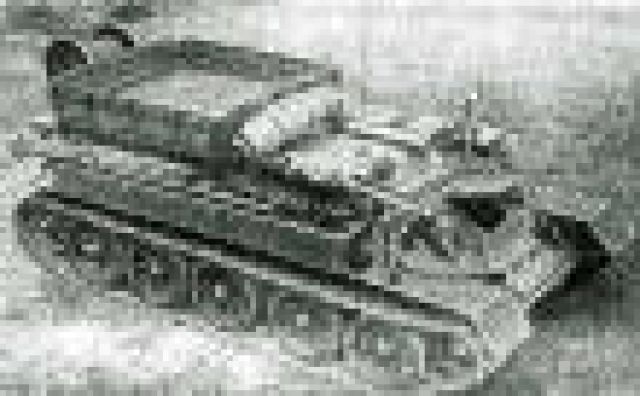

pzl Posted January 3, 2005 Author Posted January 3, 2005 Chyba jestem zdeterminowany. Co prawda to zupełnie inny czołg, ale o taka konfigurację w przypadku Pzkpfw I mi właśnie chodzi. Przepraszam za wielkość, ale nic innego nie miałem nie pod ręką w odpowiedniej wielkości, i rozszerzeniu pliku.A jak, by ktoś widział dobre zdjęcie czy raczej rysunek Instandsetzungkraftwagen na podwoziu jedynki, pojazdu naprawczo-remontowego pokazujące zamocowanie osłon przedziału bojowego /ramy z oknami/. Czy z boków mocowana były do błotników, burt kadłuba?... Marzenia..

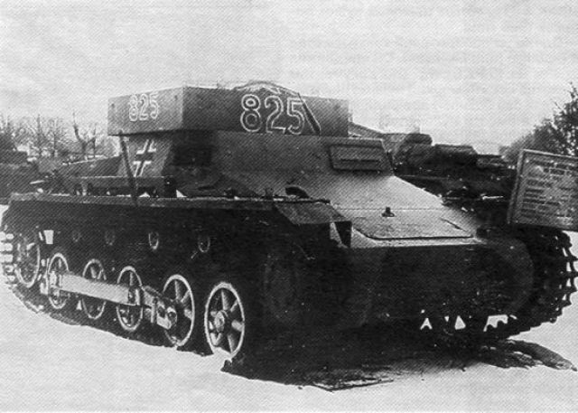

bodziu000000 Posted January 4, 2005 Posted January 4, 2005 Zdjęcie Munitionsschlepper I, pojazd zdobyty przez Rosjan, i pokazywany na wystawie sprzętu zdobycznego w Moskwie, w parku Gorkiego.PzdrBodziu

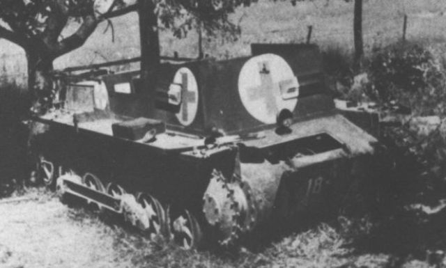

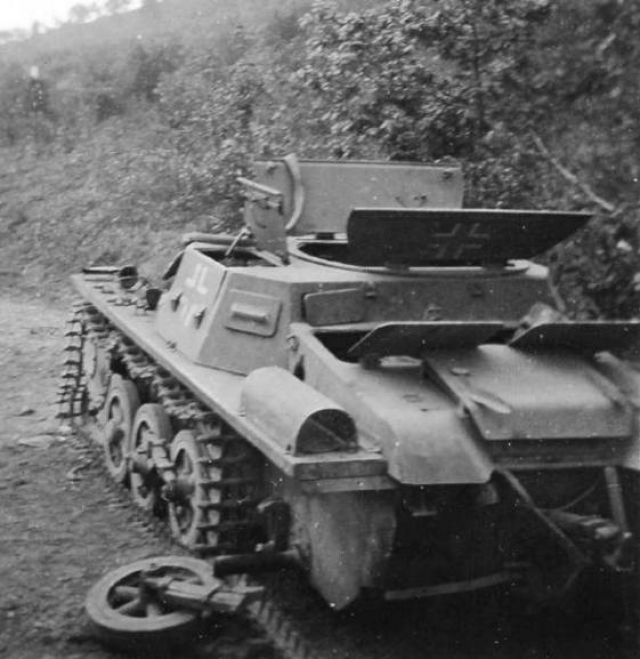

Gebhardt Posted January 5, 2005 Posted January 5, 2005 Gdzies widzialem fotke rozbitego wg opisu we Francji opancerzonego ambulansu na podwoziu PzKfw 1a ale belki sobie teraz lamie w glowie gdzie. W miedzyczasie dwa pospolite rzekomo zdjete w Polsce.

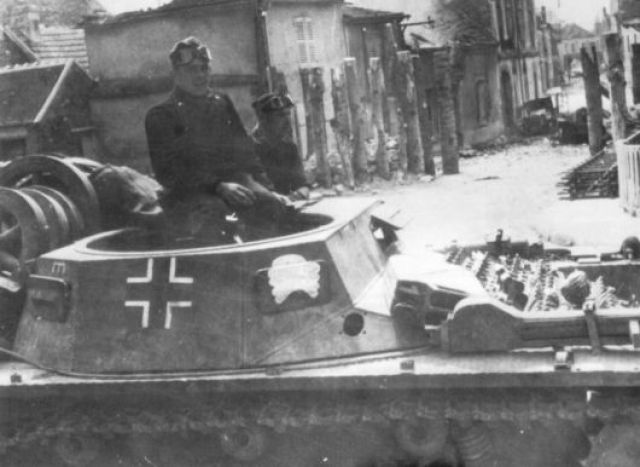

bodziu000000 Posted January 6, 2005 Posted January 6, 2005 Gebhardt, może to zdjęcie widziałeś?Pochodzi z Blitzkriegu" Zalogi.PzdrBodziu
Kiler Posted January 6, 2005 Posted January 6, 2005 Gebhardt, a ten na drugim zdjeciu to nie jest pojazd do szkolenia kierowcow? Tak dla pewnosci pytam.
Gebhardt Posted January 6, 2005 Posted January 6, 2005 Bodziu - wlasnie to, dzieki.Kiler - absolutnie nie upieram sie bo w Niemczyznie jestem analfabeta. Kierowalem sie podpisem ze munitionschlepper. No i nauka jazdy w rozbitym miescie? I to wiadro bebniace po bruku - pana kaprala krew by zalala na taki niewojskowy widok w pozadnej jednostce wojskowej - po prostu az traci frontem.... PozdrKrzysztof

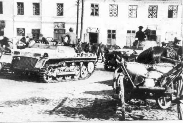

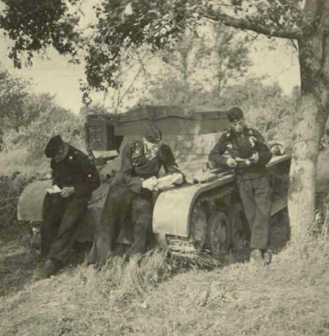

bodziu000000 Posted January 7, 2005 Posted January 7, 2005 Kolejna fotka Munitionsschlepper I, troche lepiej widać wyposażenie.PzdrBogdan

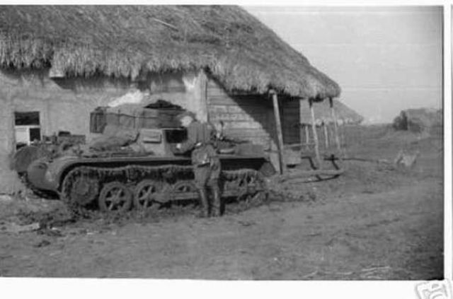

bodziu000000 Posted January 7, 2005 Posted January 7, 2005 Pozwolę sobie dorzucić jeszcze takie zdjęcie, może komuś się przyda.PzdrBodziu

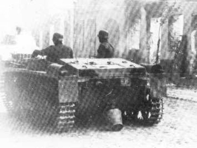

Gebhardt Posted January 10, 2005 Posted January 10, 2005 Bodziu, moze bredze ale ten pierwszy twojh z ostatniej serii to wyglada na ladungstrager'a raczey niz na mslpa. Tzn pojazd saperski a nie transportowy. Te ramiona z przodu sluzyly do parkowania miny czy ladunku pod sciana bunkra itp.pozdrKrzysztof
bodziu000000 Posted January 10, 2005 Posted January 10, 2005 Nie mogę się z Tobą zgodzić Chris. Zdjęcie Munitionsschleppera które zamieściłem wziąłem z Blitzkriegu" Zalogi, podpis pod zdjęciem brzmi, że jest to tytułowy Munitionsschlepper z 3 Dywizji Pancernej w Villenaux 16 czerwca 1940 roku.Oprócz tego Ladungsleger miał ramiona, ale były one zamocowane z tyłu pojazdu za wieżą, której tak w ogóle na tym zdjęciu akurat nie ma.PzdrBodziu

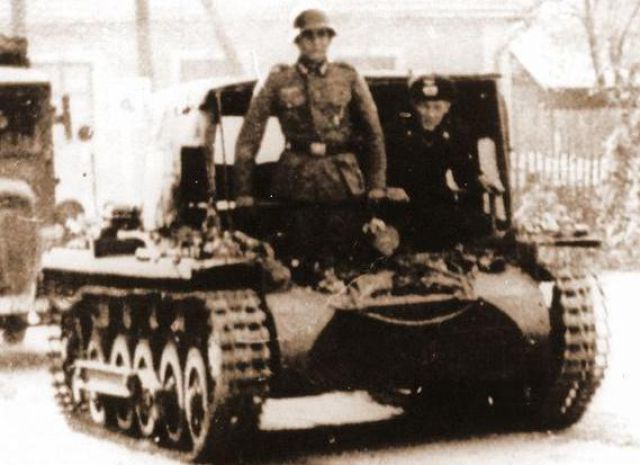

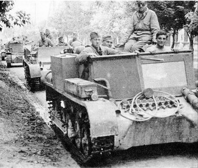

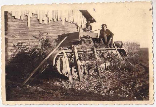

Kiler Posted January 12, 2005 Posted January 12, 2005 Witam! Czy to jest jakas wersja PzKpfw I czy on cos wiezie na sobie? Ale raczej na jakis daszek to wyglada, wiec....?
bodziu000000 Posted March 4, 2005 Posted March 4, 2005 Może jeszcze takie kogoś zainteresuje.A na zdjęciu Kilera jest Instandsetzugkraftwagen I. Podejrzewam, że ma założony jakiś daszek, i dlatego wygląda jakoś dziwnie.PzdrBodziu
Kiler Posted March 7, 2005 Posted March 7, 2005 bodziu000000 fotka ostatnia jest przecudnej urody!!! No i dzieki za odpowiedz, po polsku to woz pomocy technicznej.
